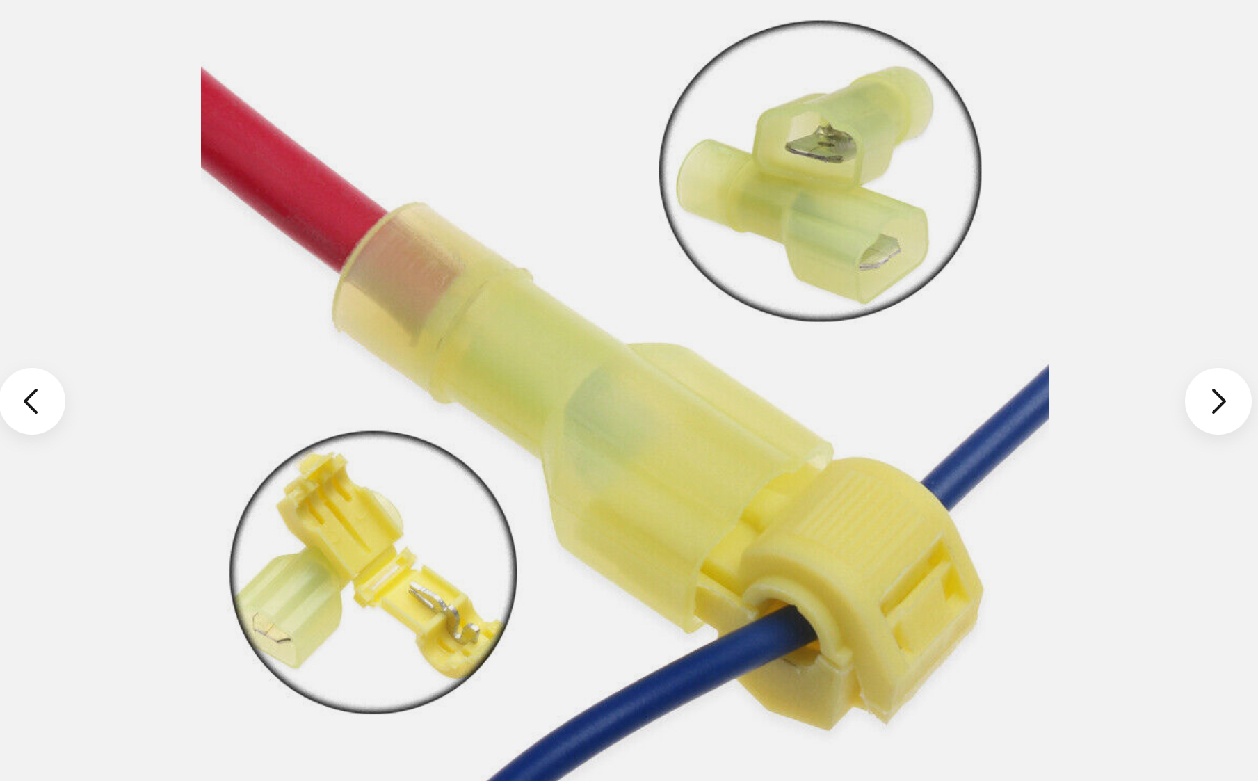

    Falls noch interessant-such im Internet mal nach kabeldieben. Die sind selbstschneidend und du hast eine steckverbindung, die wieder gelöst werden kann. Sind zudem nicht teuer.
    Das wäre mir neu, daß ein Stromdieb eine „Steckverbindung“ darstellt. Und zum wieder lösen sind sie eigentlich auch nicht gedacht.
    In meinen Augen sind sie eine bequeme „Bastellösung“, die ich persönlich niemals am Motorrad verwenden würde.

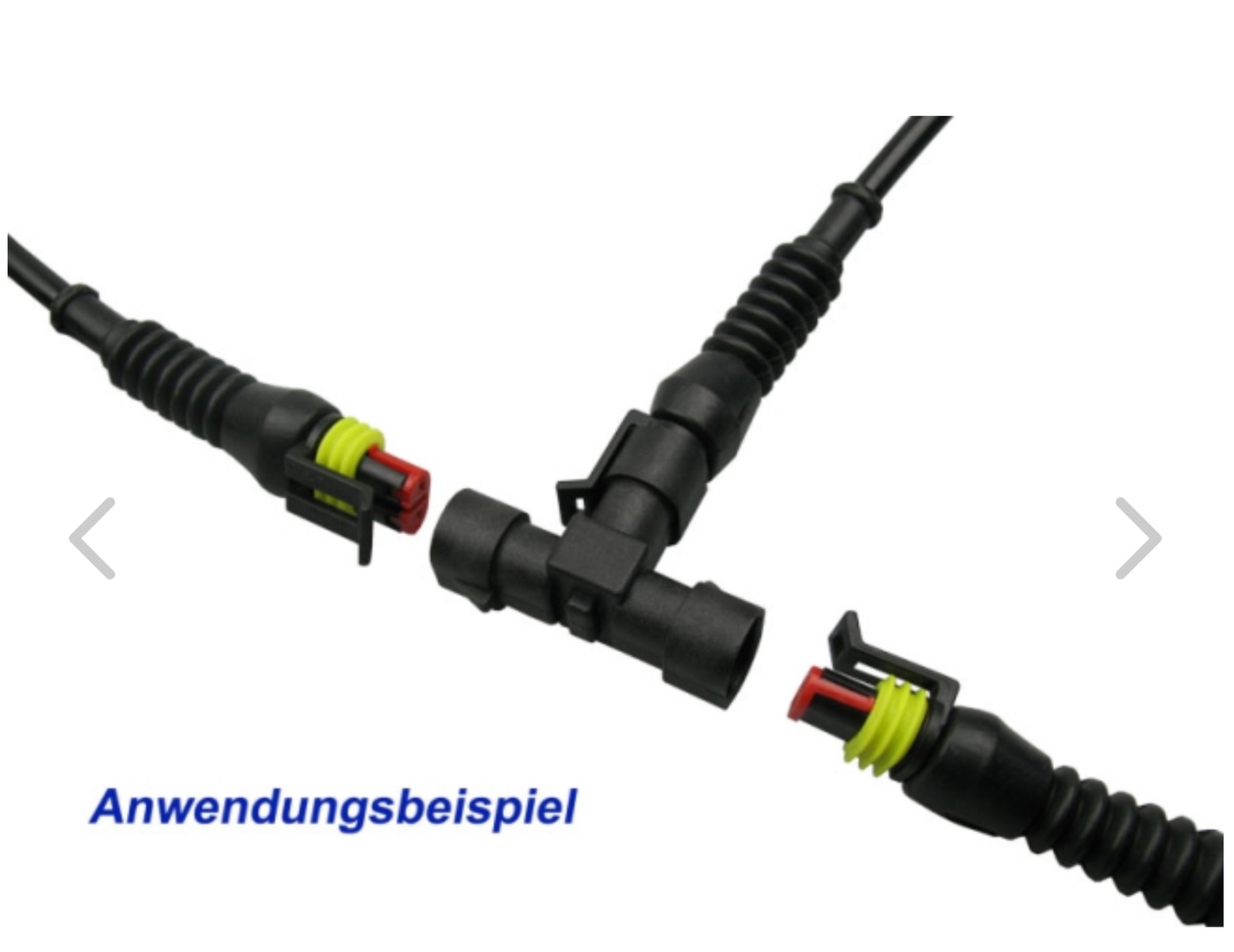

    Möchte ich eine problemlos trennbare Verbindung zwischen den Kabeln herstellen, dann kommt ein entsprechender Stecker (z. B. wasserdichter Superseal) zum Einsatz. :twocents-mytwocents:

    Die Idee von Kabeldieben klingt erstmal gut und einfach aber tut euch das nicht an. Ich hatte mal 10 stk. gekauft und an einem Kabelrest versucht. Von Vier versuchen war keiner eine vernünftige Verbindung. Von halb durchgequetschten Adern und Querschnittsverjüngungen, verrutschten Kabelenden die keinen halt mehr fanden... flog alles sofort in die Tonne. Lieber etwas mehr Aufwand betrieben aber dafür keine Probleme im nachhinein.
    Öffnet man einen bereits länger verbauten Kabeldieb findet man unter der Isolierung ein korodiertes Kabel, dann geht das geflicke los bei eh schon kurzen Kabeln
    Sieht dann so auch….Kabeldieb mit Stecker. Würde ich so aber auch nicht machen sondern eher ein y Kabel mit passenden Steckern bauen.

    Für diese Kabel- oder Stromdiebe habe ich als gelernter Elektriker nur eine Lösung.
    Tonne auf - Gelump rein - Tonne zu.
    Wrkt sicher auf den ersten Blick schnell und einfach, kann aber ernste Langzeitschä-
    den an der Bordelektrik verursachen.
    Die Drähte der Bordelektrik sind generell feindrähtig. Bei der Montage eines Strom-
    diebes bohrt sich ein Dorn durch die Isolierung in die Kupferleiter. Schon dabei be-
    steht die Gefahr, daß einzelne Drähtchen abgetrennt werden, der Querschnitt sich
    somit verjüngt und die Belastbarkeit der Ader sinkt.
    Und je nachdem, was man an den Abzweig dranhängt, steigt der Strom in der mög-
    licherweise beschädigten Ader noch an. Im dümmsten Fall bis zum durchbrennen
    der Ader. Und wenn man so ein Ding wieder entfernt, hat man ein bleibendes Loch
    in der Isolierung. Einfallstor für Feuchtigkeit und Korrosion.
    Nochmals zum Abschluß - Siehe den zweiten Satz in diesem Beitrag.

    Auch wenns auf den ersten Blick komplizierter ist, so nimm den von Allgeier72 Stecker. Ist besser so
