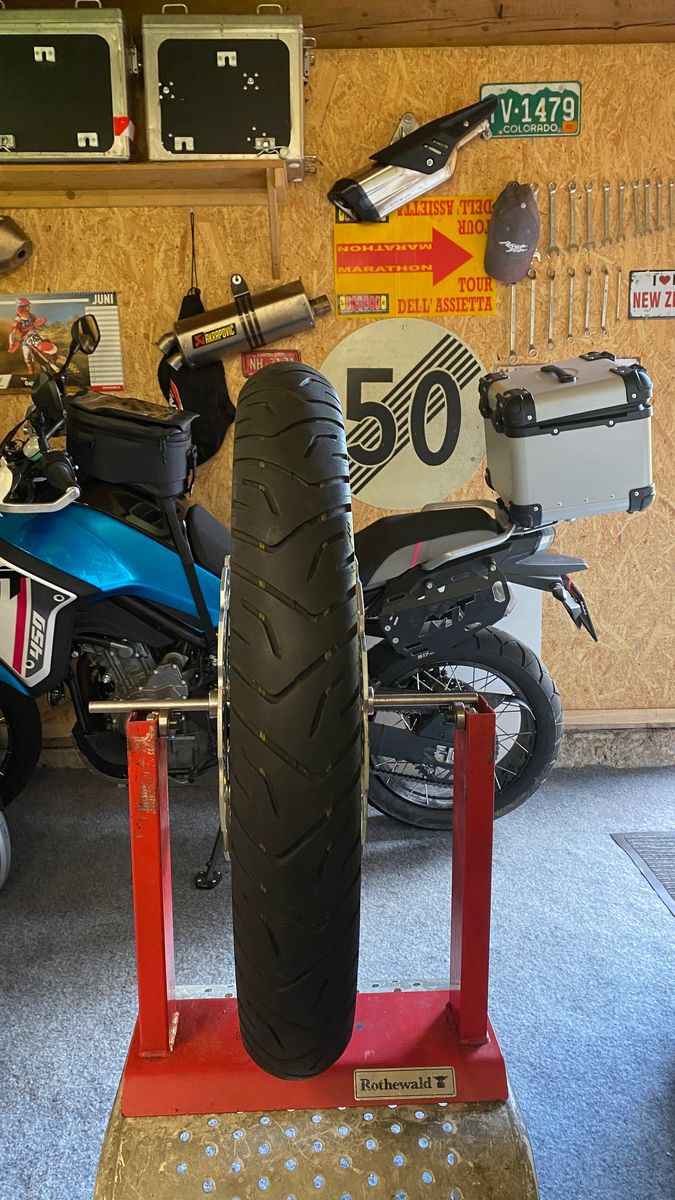

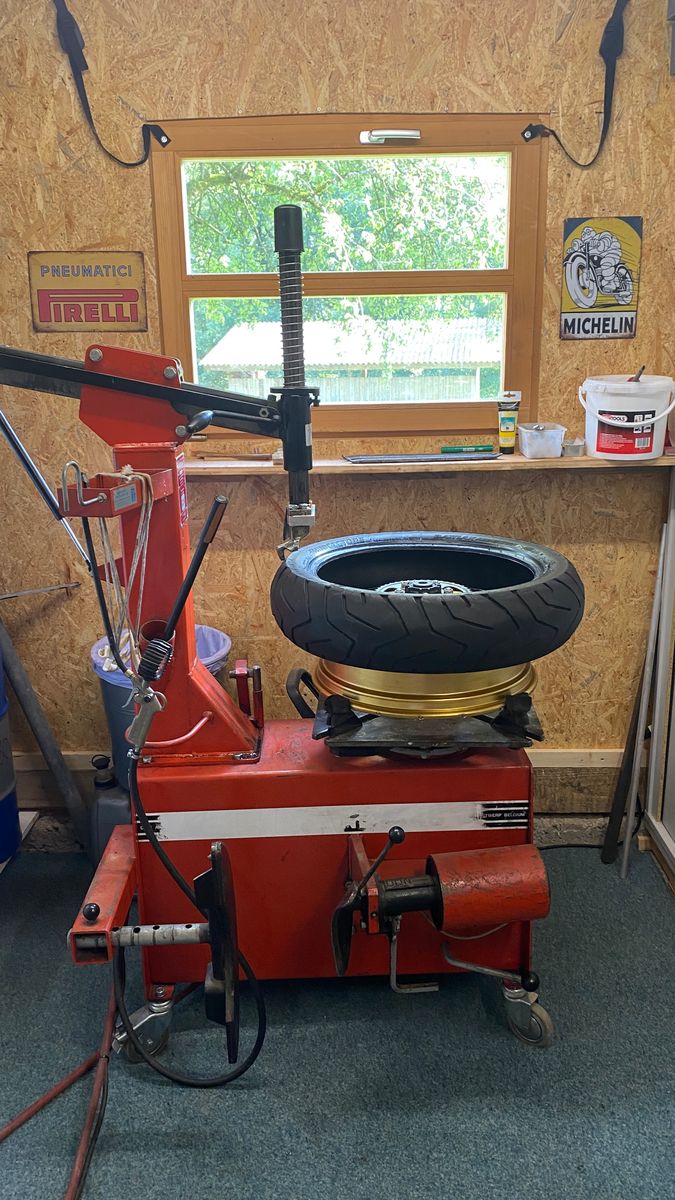

    Mir hat vor ca. 15 Jahren mein damaliger Händler für montieren und wuchten des ausgebauten Vorderrades 60.- abgeknöpft.

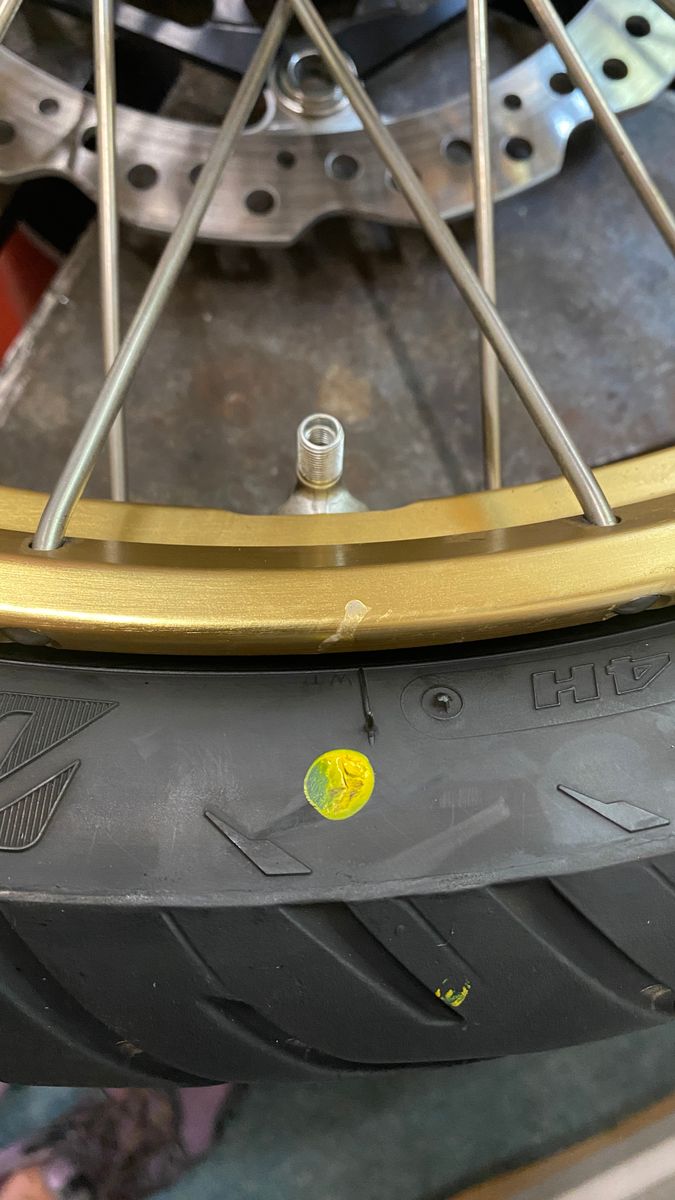

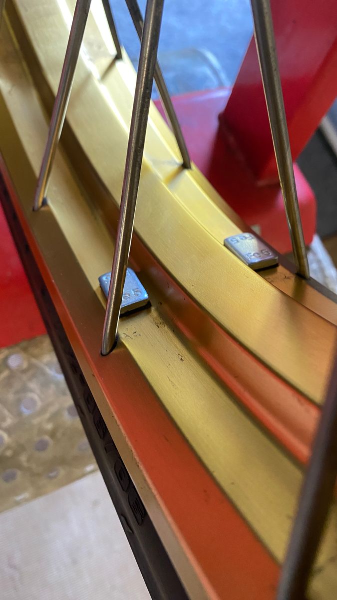

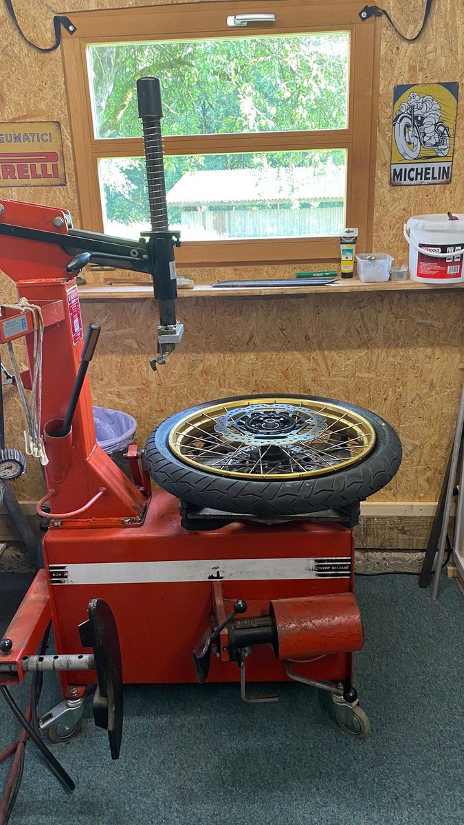

    Damals habe ich die Konsequenzen gezogen und für 350.- ein altes, aber extrem robusten Reifenmontiergerät gekauft. Das kann bis Durchmesser 22,5". Kurze Zeit später zusätzlich für 150.- eine bestens funktionierende Auswuchtmaschine, die auch dynamisch kann mit allen Konen und Klemmungen für die Autoräder. Die Anleitung zur Wuchtmaschine habe ich im I-Net gefunden. Seiter werden sämtliche Auto- mit Motorradreifen selber de- und montiert und gewuchtet. Reines demontieren des alten und montieren des neuen Schlauchlosen dauert 5min. Räder aus- und einbauen wesentlich länger. Den Vorderen wuchte ich auf dem Wuchtbock (vorher matchen), den Hinteren nicht.
    So lohnt es sich auch, mal einen "angefahrenen" Reifen zu montieren und den ums Haus runterzufahren.
    3 Mal editiert, zuletzt von Âventiure ()

    Incl. Auswuchten? - Allen Respekt sehr sportlich!!
    20min brauch ich alleine um die Teile ordentlich manuel auszuwuchten.
