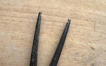

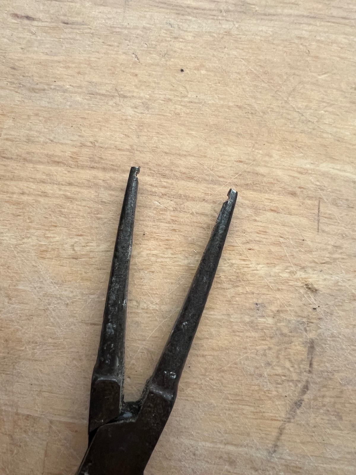

    Hallo Stefan,
    Das gleich Problem hatte ich am Wochenende auch. Nach kurzer Verzweiflung kam mir die Idee mit einer alten Spitz Zange. Haben dann oben zwei Kerben rein gefeilt. Ging dann ohne Probleme.
    Jerry
