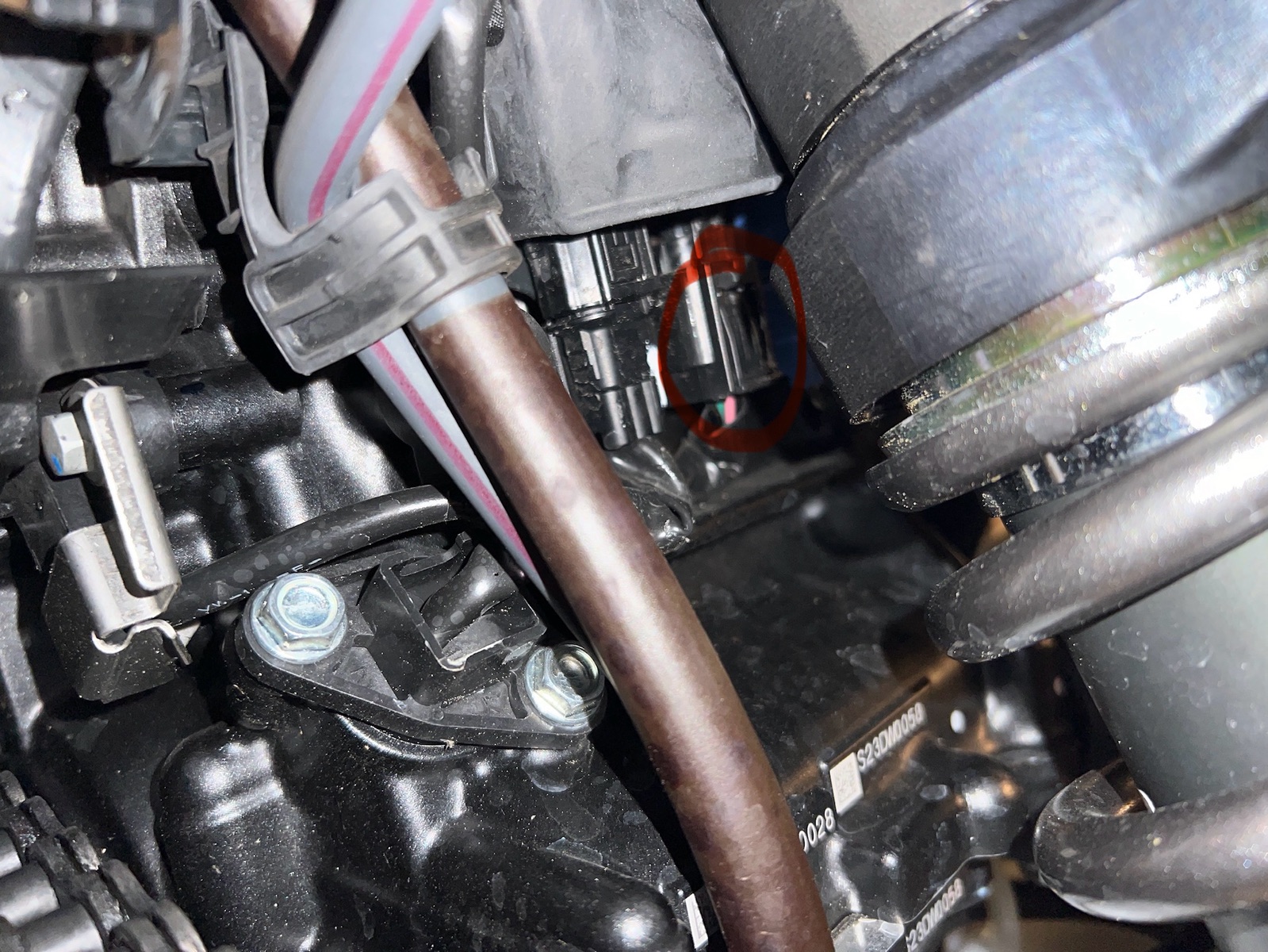

    Was mich wundert das die Farben der Litzen in dem von mir markierten Verbindung eigentlich passen, Rosa, grün und schwarz/???.
    War gerade in der Garage und hab „richtigen“ gesucht und nicht gefunden
  • #17
    januszm41: Bei einer DCT kannst Du den direkten Anschluß an den Speedpickup am Getriebe sowieso vergessen. Dort bleibt Dir nur die Verwendung des Universalkabels und dessen Verbindung mit der Tachosignalleitung unter der Seitenverkleidung übrig. Näheres dazu und Berichte von DCT-Besitzern, deren Versuche das Signal am Sensorsteckers abzunehmen gescheitert sind, findest Du in den Threads zum SpeedoHealer.
