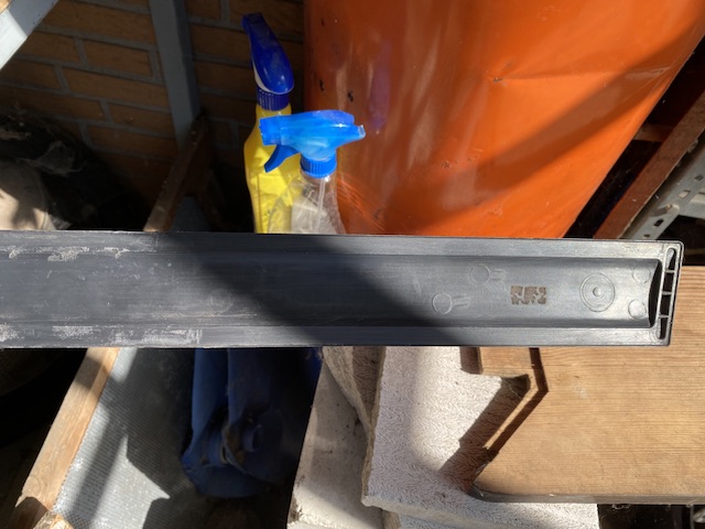

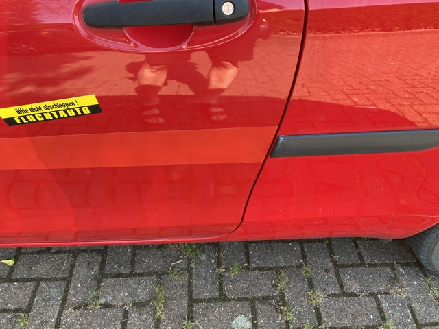

    an meinem kleinen Yaris haben sich die geklebten Zierleisten gelöst.
    Womit mache ich die am besten fest?

    Im KFZ- Bereich findet sich oft ein doppelseitig klebendes Moosgummiband zb. Typenschriftzug. Mit etwas ähnlichem könnte die Zierleiste befestigt gewesen sein. Waren keine klebereste vorhanden?
    Doch das war damit tatsächlich fest - hab ich alles abgefummelt. Also würdet ihr das wieder damit machen?
