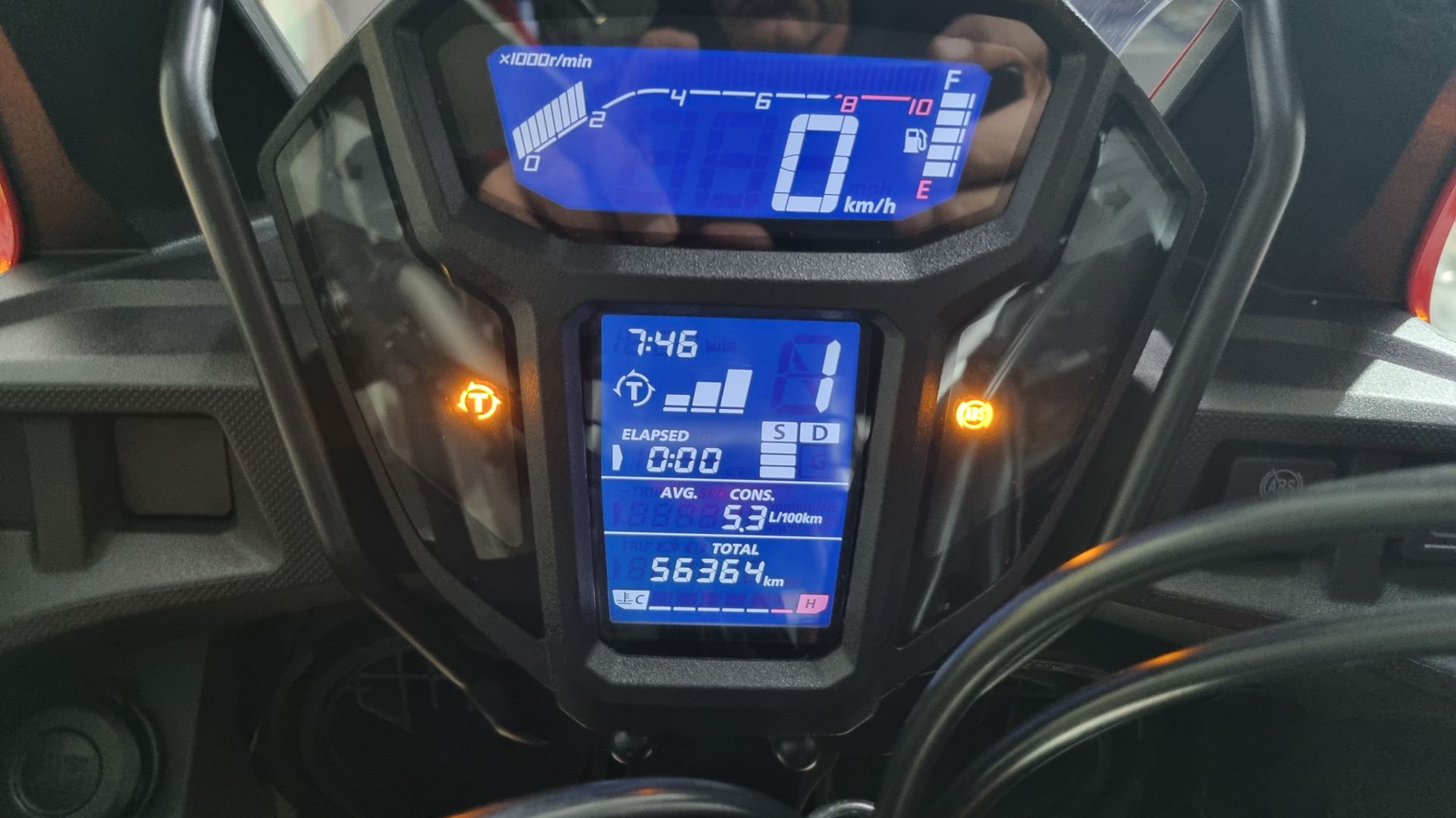

    Glückauf zusammen, mein Display hat z.Z. einen neuen Look und ich kann nicht:
    Sehen in welchem Modus ich unterwegs bin > D-S
    Nicht mehr das DCT auf manuell umschalten.
    Ich hoffe Ihr könnt anhand des Bildes erahnen was ich meine und mir einen Tipp geben?

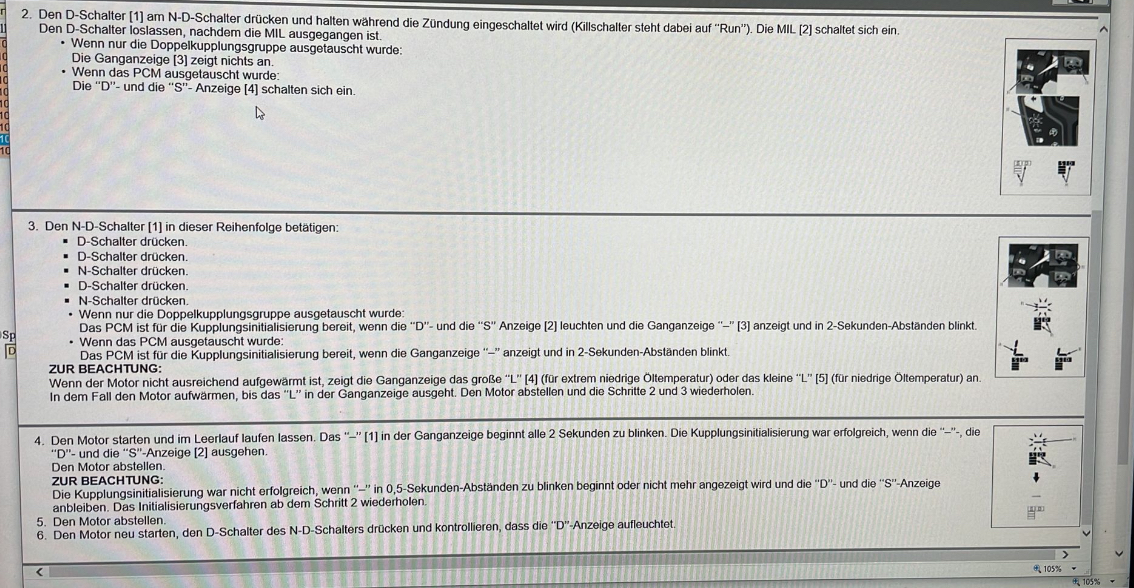

    Ich hatte vor zwei Jahren in Schweden auch das Problem.
    Bei mir da das dann so aus
    trueadventure.de/forum/core/attachment/99506/
    Ich hatte allerdings das „N“ im Display.

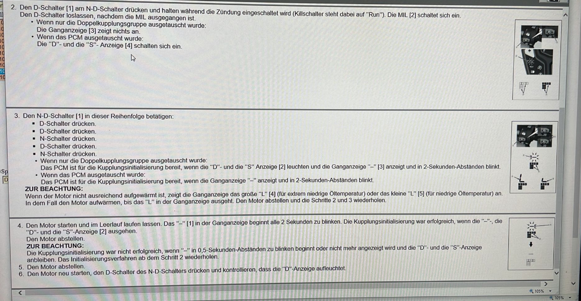

    Nach einem Anruf bei meinem Händler sagte er zu mir das ich einen DCT Reset machen soll.
    Er hat mir dann folgende Anleitung geschickt
    Hab es dann genau so gemacht und dann war wieder alles okay.
    Komisch ist allerdings das Du da nur einen Strich hast. Aber lass uns wissen dein Händler gesagt hat.
