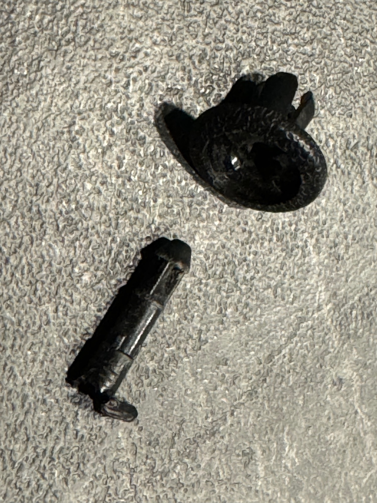

    Moin,
    mir ist gerade beim Batterieausbau der Kopf des Dorns des Batteriehalter-Clips zerbröselt.
    Weiß jemand, wie man dafür unkompliziert Ersatz bekommt? Und wo?

    Schau dir mal die Übersichtszeichnung an
    BATTERIE für Honda AFRICA TWIN 1100 2020 # HONDA Motorräder - Online Original Ersatzteilkatalog
    Sollte die Nummer 21 in der Teileliste sein.
    Mit der Teilenummer im Netz suchen, z.B. hier
    Clip, Verkleidung HONDA CBR / CB / CBF u.a., 90683MBW003 - HONDA - HELLEMANN MOTORRADSERVICE
    Oder einfach mal den freundlichen fragen, diese Clips liegen oft in
    der Grabbelkiste.
    Jo, danke. Den Gedanken hatte ich auch, wenn es keine Click&Buy-Option gibt. Ist aber sicher die einfachere Methode.
    :atblack:
    Neee, das sind andere.
    Ich rede vom Batteriebügel. Der Docht ist kürzer und hat einen Kopf mit Kreuzschlitz.
    Danke. Ich frage Montag erstmal beim fHH und melde mich bei Bedarf gerne bei Dir :handgestures-thumbupleft:

    ich muss mich mal in das Thema einklinken. Wollte gestern das Batterieband lösen. Allerdings ist es mir unmöglich den Spreizniet zu entfernen.
    Ich kann die Schraube lösen, aber nicht ziehen. Oder muss das komplette Teil raus, also der "Dorn" inkl. gesamten Gehäuse?
    Nebenbei hab ich den Kopf des Dorns ebenfalls zerstört, aber hier wurde diesbezüglich ja schon geholfen :)

    Ja, das Teil muß komplett entfernt werden. Die Funktion ist dieselbe
    wie bei den Spreiznieten in der Verkleidung.
    Am besten läßt sich das Außenteil mit einem kleinen Schraubenzieher
    als Hebel ausbauen.
