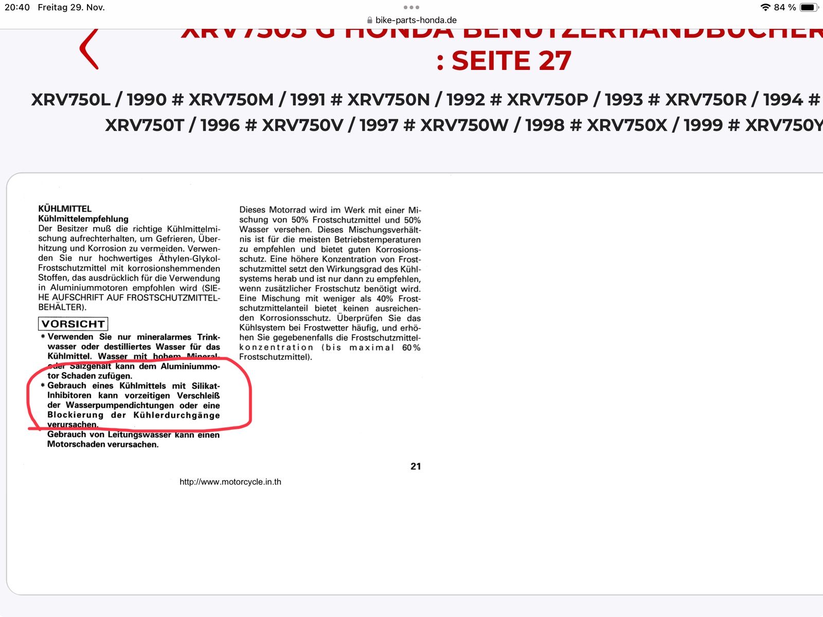

    Ich hab vor ein paar Monaten von meinem Vater seine alte RD07 übernommen die ich gerade wieder ein bißchen flott mache unteranderem hat sie neue Alu Kühler und ein neues Thermostat bekommen.
    Jetzt ist die Frage ich hab beim Louis schon neues Frostschutzmittel gekauft gehabt wo der Verkäufer gesagt hatte joa das müsste gehen. Hab aber gesehen das es silikat enthält jetzt ist die frage darf sie das oder muss es silikatfreies sein. Hatte schon mit mehreren Bekannten (schraubern) geredet und keiner konnte mir ne Antwort geben.
    Jetzt dachte ich frag ich mal hier nach ob einer was weiß 😅

    Hier ist mal ein Auszug aus der Bedienungsanleitung:
