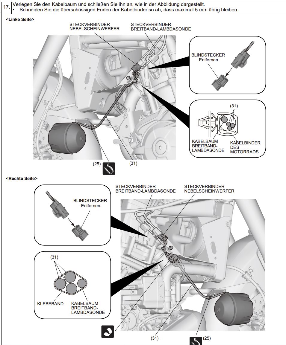

    NT 1100
    Ich habe an meine NT jetzt die Motorschutzbügel , die Zusatzscheinwerfer angebaut und in der Software die Scheinwerfer aktiviert! Kann mir mal bitte einer sagen ( am besten mit Bild ) wo sich die Stecker befinden! Ich habe die Verkleidungen abgebaut und Nix gefunden!
    Oder eventuell bin ich blind !? Ich weiß das ein Blindstecker drauf ist aber auch diesen habe ich nicht gefunden.
