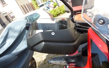

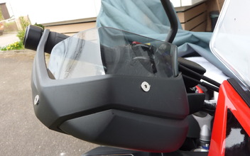

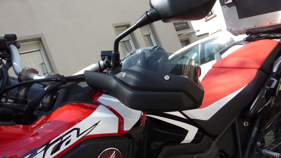

    Hallo Meinhard,
    mich würden die Handprotektoren interessieren :!: Da ich Ganzjahres-Fahrer bin, möchte ich mir auch welche anbauen. Kannst Du mir einen Tip geben ?!?

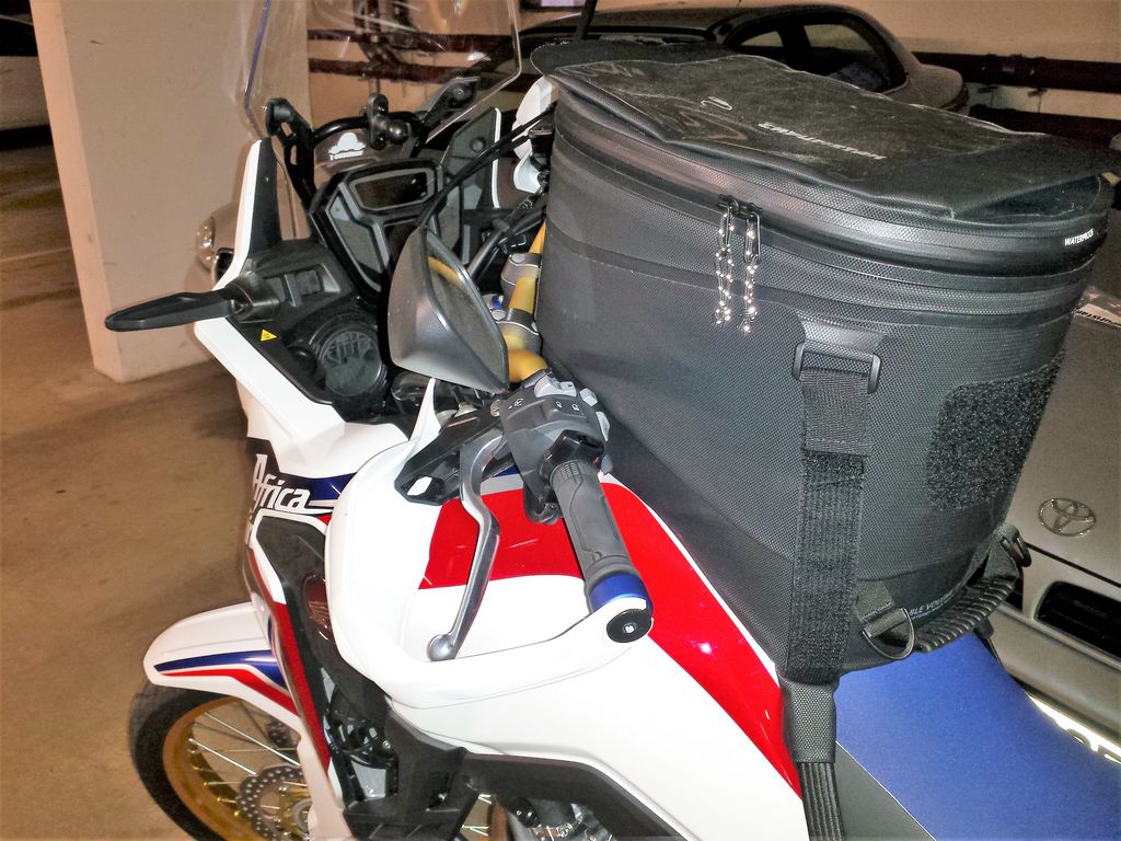

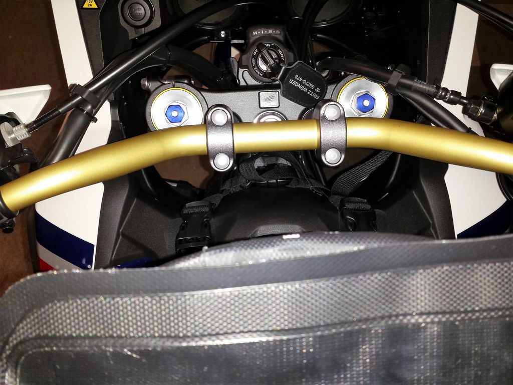

    Hallo

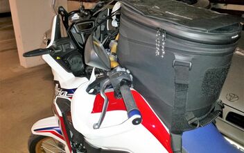

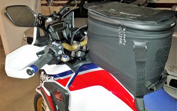

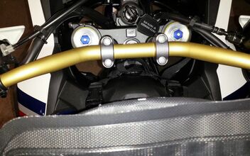

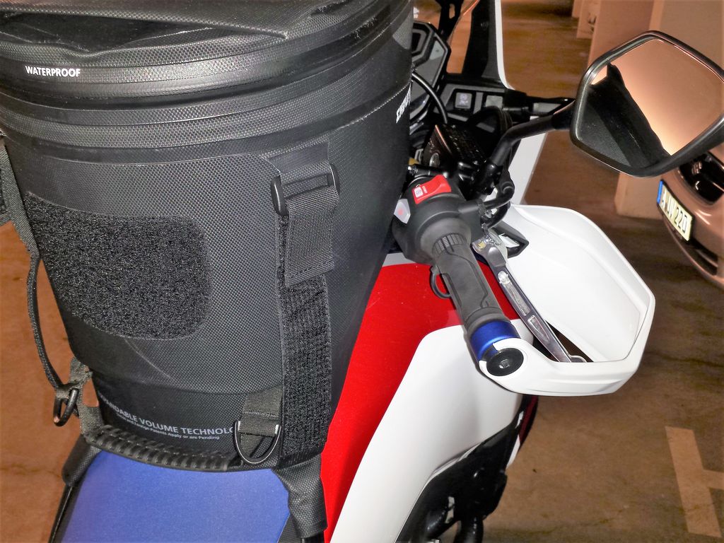

    Hab mir gestern den Enduristan Tankrucksack "Sandstorm 4A" gekauft und heute morgen draufgemacht.
    Muß sagen, der TR ist wie gemacht für die Twin. Es ist der volle Lenkeinschlag möglich, nur am Ende auf dem letzten Zentimeter gibts Widerstand. Die Schlalter auf den Lenkerarmaturen werden nicht gedrückt. Wenn man den TR weiter nach vorne rückt, kann sich das alles natürlich ändern. Ich hab genügend Platz, bin ein schlankes Kerlchen :lol: Ob das Klettverschluß - Täschchen hinten dran stört, wird sich zeigen, ich hatte es jetzt jedenfalls abgemacht. Mal sehen, wie sich der TR beladen beim fahren so hält, aber bisher geht der Daumen steil nach oben :mrgreen:
    MfG Jeek

    Hallo Peter,
    das sind die originalen Handschützer, habe mir aus Karton eine Schablone gemacht und dann getöntes 3 mm Plexiglas ausgesägt. Mit dem Gasbrenner warm gemacht und an den originalen Handschützer angepasst. Zum Schluss mit drei Schrauben am Handschützer befestigt.
    Gruß Meinhard

    mich würde auch die Gesamtansicht mit den geänderten Handprotektoren von vorne interessieren, hast du davon auch ein Bild?

    anbei 2 Fotos.
