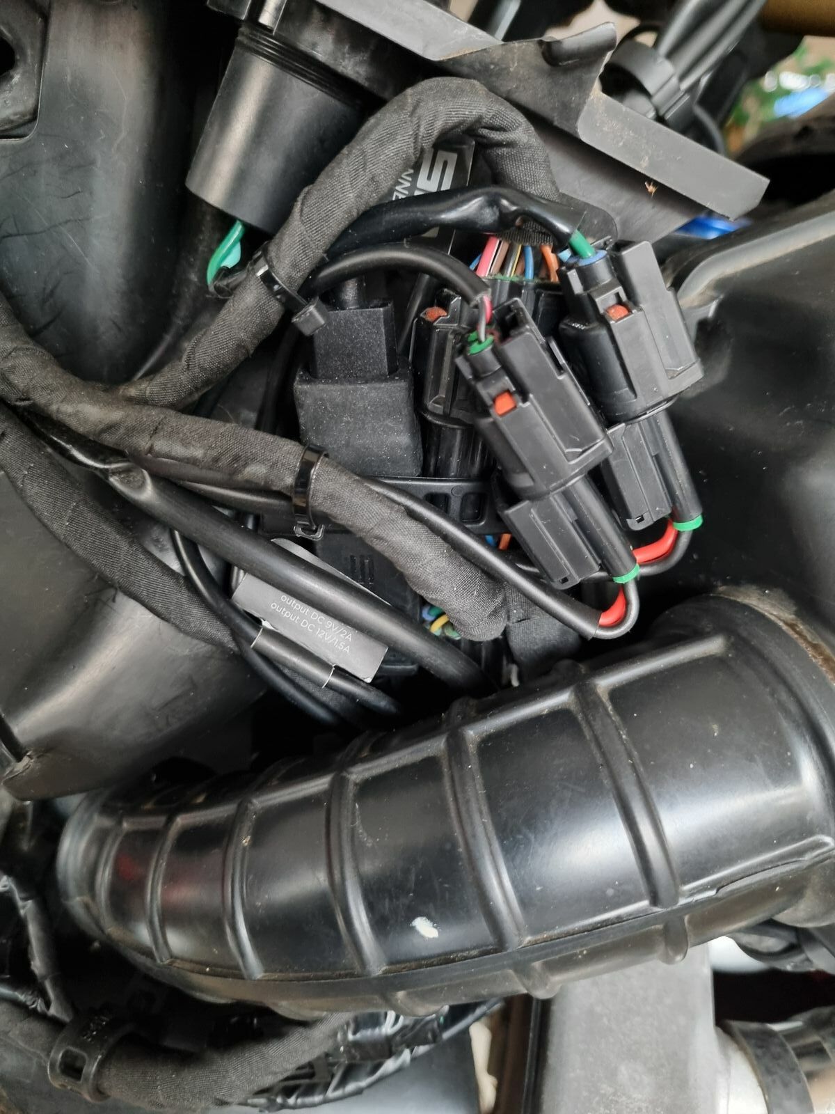

    Wie wäre es das Navi an einen bestehenden Stecker zu stöpseln? Falls du keine Nenelscheinwerfer hast, ist vorne über der Lampe ein Stecker frei. Ansonsten ist ein freier Zubehörstecker hinten unter der Sozius Sitzbank. Musste halt einmal Kabel ziehen, dafür ist es aber sauber gemacht.
    Hab meins hinten angeschlossen.

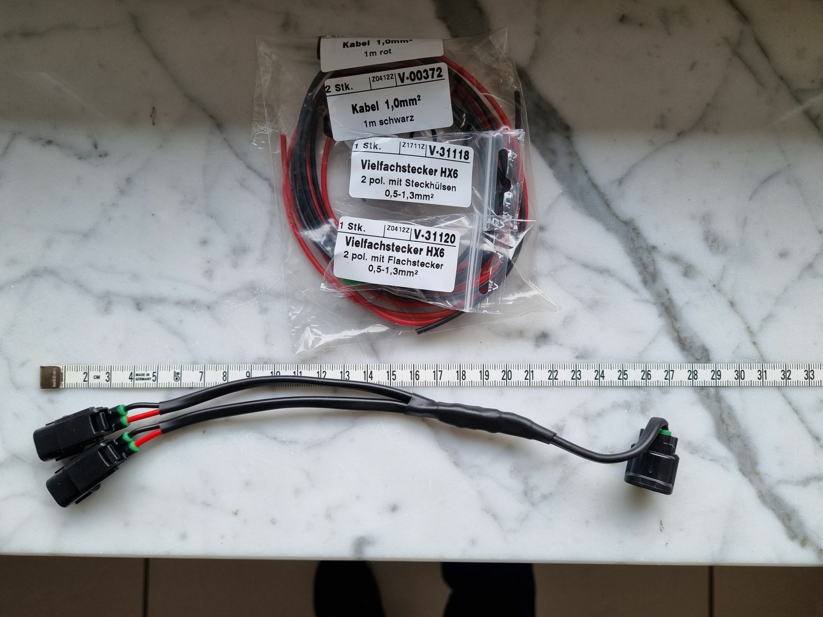

    Y Adapter wurden hier im Forum schon erwähnt. Vielleicht danach mal suchen und die Stecker einzeln bestellen und Adapter selbst basteln.
    Falls du nicht fündig wirst, kann ich dir für ein kleines Trinkgeld aus deiner 12v steckdose eine Y-Kabel bauen.

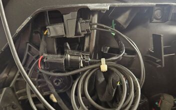

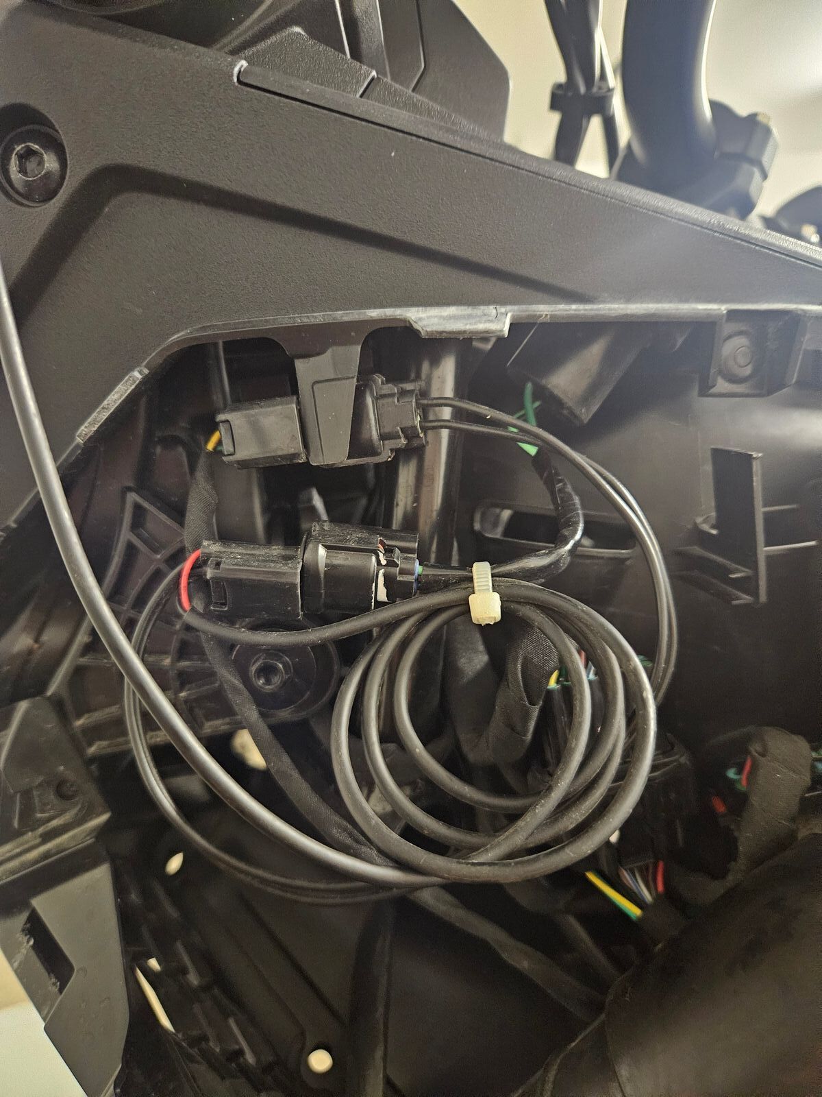

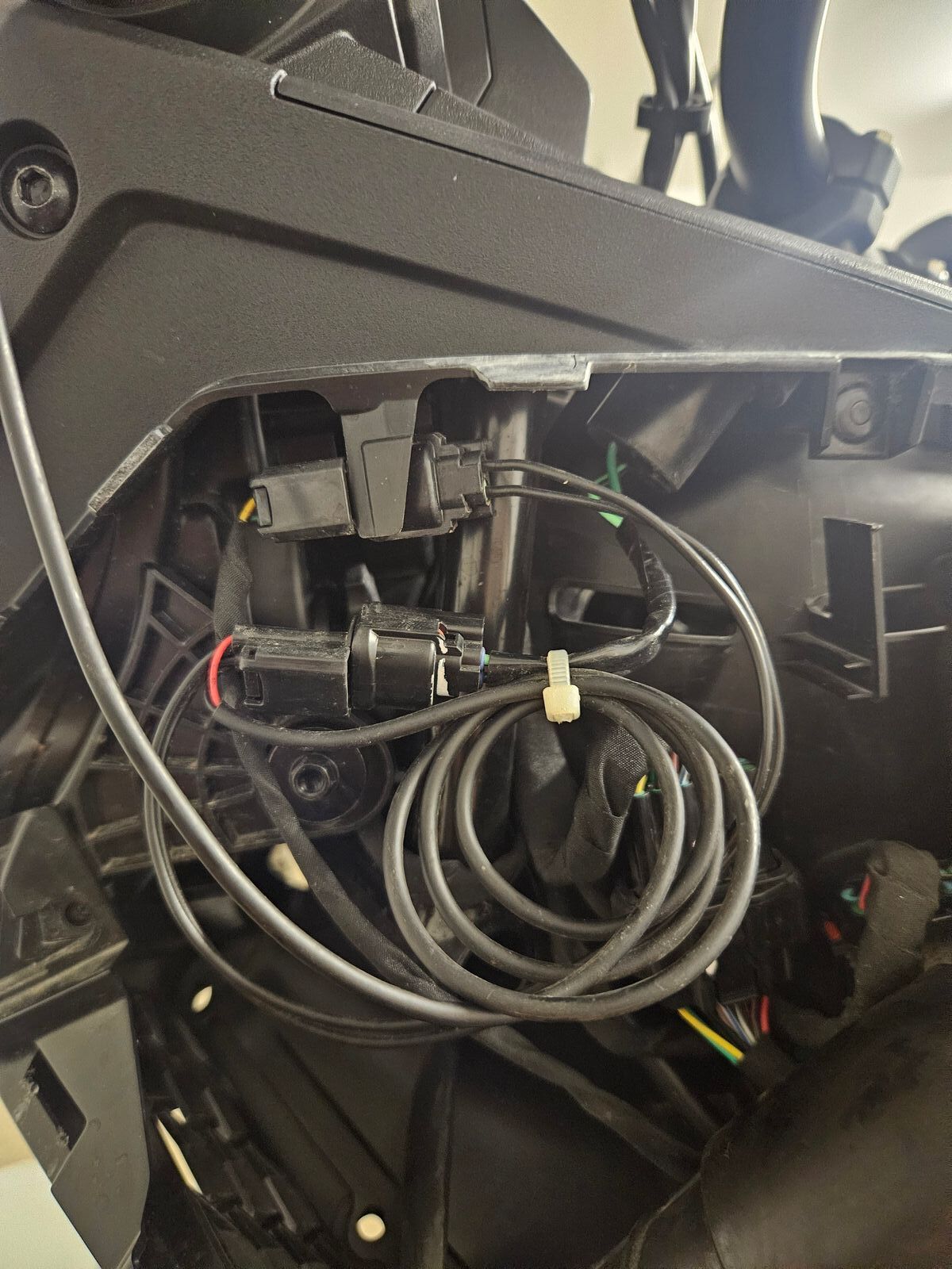

    Das habe ich schon seid 4 Jahren bei meiner in Benutzung.
