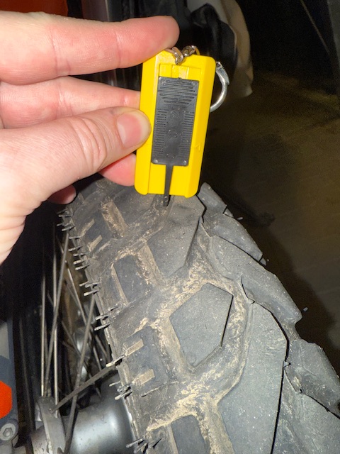

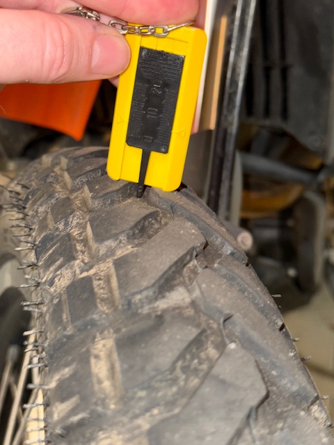

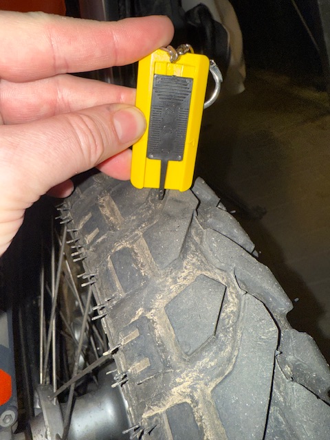

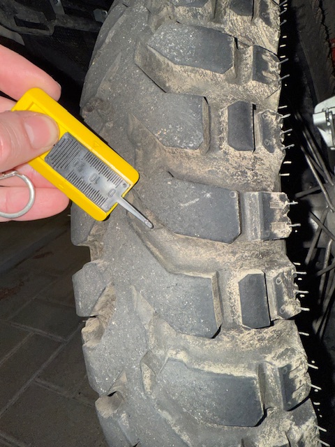

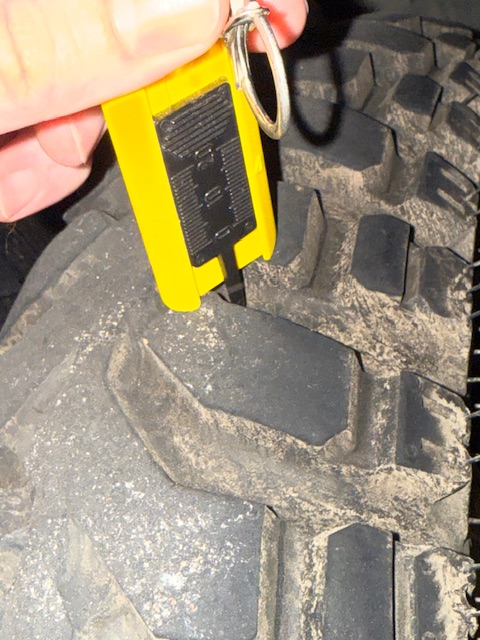

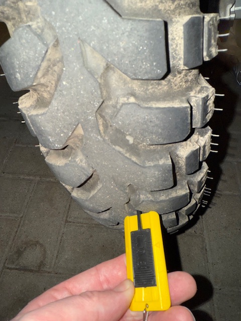

    Aufgrund der nicht mehr weit entfernten Schottland-Reise würde ich gern wissen, ob jemand Erfahrungen zur mögl. Laufleistung der mitas e07 hat.

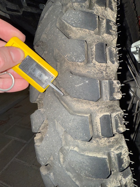

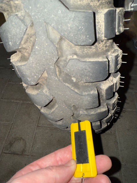

    Fahre - wie bekannt sein könnte - eine Ktm 690 und hab mit den Reifen nun knapp 5000km weg.
    Das Profil hat vorn / hinten noch etwa 5 respektive 8-9mm und sehen rein optisch noch so aus, als könnten sie weitere 5tkm halten.
    Allerdings sind in Schottland ja auch die Straßen(Beläge) rauher als hier in D.
    Vorn finde ich allerdings keine Mindestprofiltiefenanzeige und hinten - ist es dieser hier? (Vielleicht nen mm hoch)
    Evtl hat ja sogar einer der hier Mitlesenden die Erstbereifung ebenfalls auf seiner ktm und kann was dazu sagen.
    Natürlich sind mir auch Erfahrungswerte mit der AT willkommen.
    Danke euch vorab

    Na bei 8-9 würde ich mir keine Gedanken machen. Bei 5 da kommt es wohl auf deine Handbewegungen an. 5 heisst - Mindestprofiltiefe 1,6mm dann darfst du noch 3,4mm abfahren . Oder brauchst du Stolle ?
    Hast du keine Erfahrungswerte also neue Profiltiefe und wie viel du seit dem Reifenwechsel gefahren bist? Bsp. neu 9mm jetzt 5mm Differenz 4mm seit Reifenwechsel 4000km gefahren dann kommst du mit 1mm rund 1000 km. Tendenziell ist der Verschleiß aber auf großen Touren nicht so doll.

    Die neue Profiltiefe kenn ich leider nicht mehr - laut Suchmaschine beträgt diese hinten 13 und vorn 6mm.
    Demnach hätte ich in knapp 5000km 3-4mm hinten bzw. ca. 2mm vorn verfahren.
    Ist m.E. nicht so viel, aber ich kenn den Mitas nicht so gut.
    Soll ja auch Reifen geben, die dann nach der Hälfte plötzlich rasant abbauen - oder auch andersherum (bei mir wohl nicht :D)
    rein optisch hab ich hinten mal gar keine Bedenken, vorn: naja.
    Kommt jetzt natürlich drauf an, wie viel ich noch fahren werde vor der Tour.

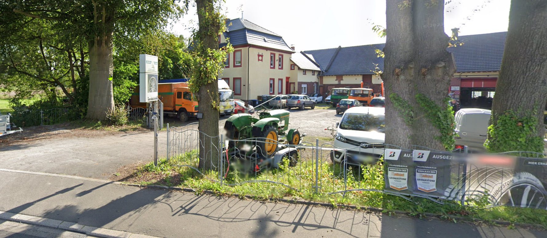

    hast du nen link zum Reifenfuchs? Gibt anscheinend viele, die so heißen?
    Macht der auch Reifenwechsel - also Felgen aus/einbauen und Reifen wechseln?
    Kannst du da wen empfehlen? (ich weiß, du machst das vermutlich selber, ich halt nicht :D )
    Oder meinst du den, zwischen Afferde und Unna - Afferder Weg 130, 59425 Unna ?
    Da fahr ich oft dran vorbei und wollte immer mal fragen, ob der Mopedreifen macht.

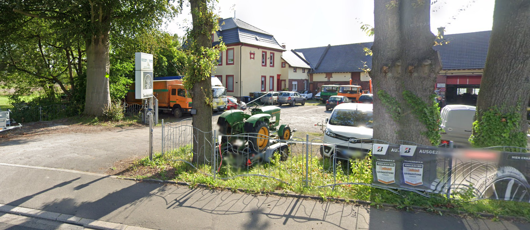

    mit Reifen Fuchs mein ich in der Tat den Reifendealer im Afferder Weg. Die waren früher in Unna mussten aber umziehen.
    Das ist der größte Reifendealer in unserer Region. Ich fahr da seit knapp 20 Jahren hin. Jetzt liegen da grad meine Twinfelgen um vom Anakee Wild zurück zum TKC70 zu wechseln. Die hol ich gleich wieder ab.
    Fuchs nimmt für den Reifenwechsel 20€ pro Rad, wenn ausgebaut und Du einen gebrauchten Reifen mitbringst.
    Wenn ich zu faul zum selber umziehen bin (und das bin ich bei dem Wetter) fahre ich mit ausgebauten Rädern und Auto zu Fuchs.
    Du kannst da auch Dein ganzes Mopped hinbringen, die bauen auch die Räder ein und aus. Was das kostet weiß ich aber nicht. Würde auch nicht wollen das wer fremdes meine Räder ein- und ausbaut (Radlagercheck, Bremsbeläge, Kettenspannung, Drehmomente, kein Mechaniker putzt ausgebaute Teile wie der Besitzer).

    Das sind fähige Menschen die ihr Handwerk verstehen. Haben ein großes Motorrad-Reifenlager und faire Preise. Besorgen Reifen innerhalb von zwei Tagen wenn nicht auf Lager. Ich kann Reifen Fuchs definitv empfehlen.
