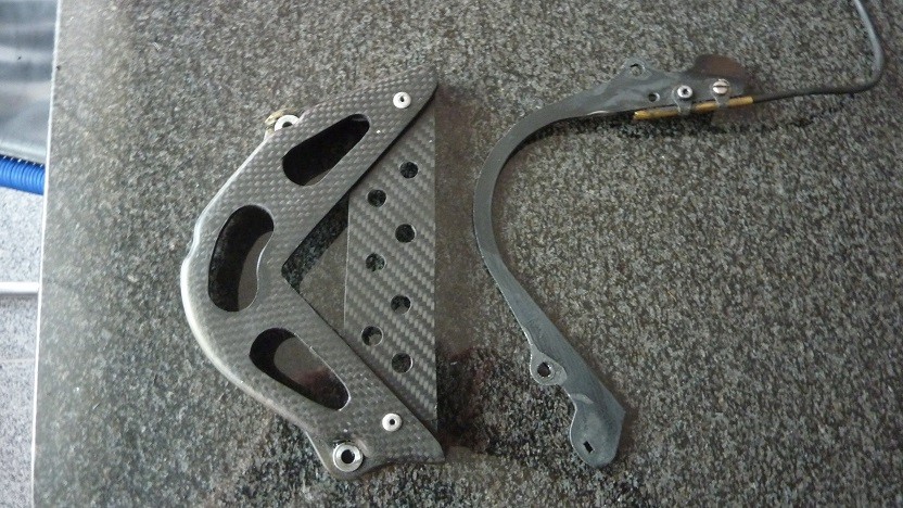

    1. Ritzelabdeckung, welche offene Bereiche hat um Dreck rauszulassen und damit die Reinigung ohne Demontage funktioniert. Ich habe in einem anderen Beitrag "Boano Carbon Ritzelabdeckung" als Möglichkeit gefunden. Aber finde keinen Anbieter im Netz der so etwas in der Art für die CRF1000 anbietet.

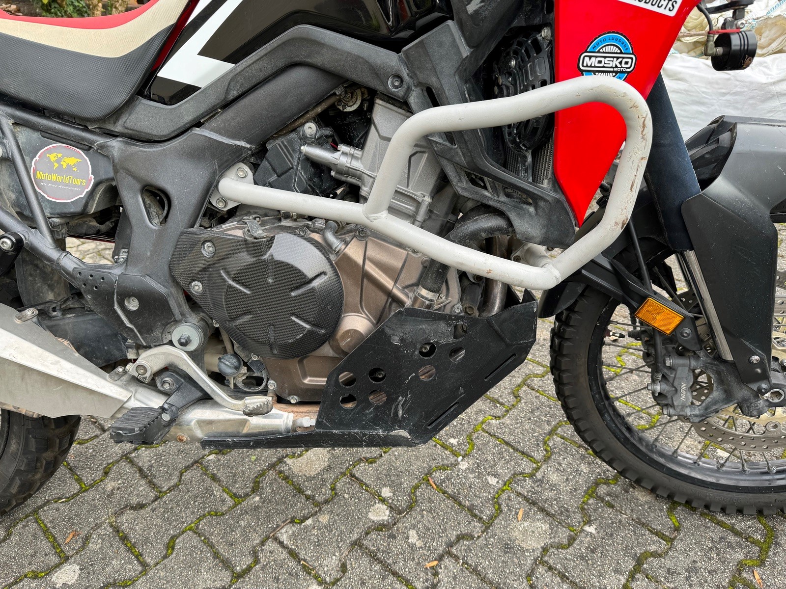

    2. Zusätzlichen Schutz des Kupplung- Motorgehäuses auf der rechte Seite. Die rechte Seite ragt leider bei der CRF100 DCT Variante sehr weit nach außen. Diese möchte ich etwas besser schützen. Ich hätte gerne so etwas in der Art wie die Abdeckung in dem Bild. Zu finden bei "Landmark.works | Honda CRF 1000 Africa Twin – Right crankcase protection cover" Allerdings gibt es diese Kappe nur für die Standard Variante und nicht für die DCT.

    Ich suche so etwas wie die Karbon-Abdeckung auf dem Bild, die auf der rechten Seite über der Kupplungsabfeckung angeschraubt ist. Habe da leichte Kratzer von letzten Enduro Event und ich würde ein Loch im Alu Gehäuse gerne vermeiden :)

    Ich hoffe, du erwartest nicht ernsthaft, dass so ein Karbonteil im Falle eines Falles wirklich den Seitendeckel schützt? Die Wirkung von so einem Ding ist 90% Optik und 10% Kratzer abhalten. Wenn du einen Sturz hast, der ernsthaft einen Seitendeckel beschädigen würde, ist der einzige Unterschied, den dieses Teil macht, dass die Reparaturkosten um den Preis des "Schutzes" höher sind.
    bwm mir ist schon klar, dass dadurch nicht alles perfekt gesichert ist. Aber wenn ich durch deine durchgeführte Studie 10% mehr Schutz habe, bin ich persönlich damit zu frieden.
    Ich fahre mit meiner AT im Gelände. Sturze/Umfaller sind meistens bei geringen Geschwindigkeiten. Und wenn der Karbon-Schutz etwas vor spitzen Steinen schützt die herausstehen, dann ist doch gut.

    Nur tut er das nicht. Kratzer abhalten im Sinne von du rutscht leicht über irgendwas drüber und das Carbon zerkratzt sich statt dem Deckel. Das schafft er. Genau 1 mal. Wenn das Motorrad auf einen spitzen Stein drauf fällt, zerbricht der einfach nur in 2 bis 200 Stücke. Carbon kann manche Sachen gut. Sehr leichte Oberfläche ohne strukturelle Funktion (Motorhaube, Türen). Mit extrem viel Engineering kann es auch strukturelle Aufgaben übernehmen (Carbon Monocoque im Formel Rennwagen). Eine 1-2mm dünne Platte, die einfach nur drauf gebappt (häufig sind die geklebt) wird, bringt aber absolut nix strukturelles. Ein breiter Aluminium Unterfahrschutz, der weit rum reicht hilft und auch ein großzügiger Sturzbügel wie ein Heed Bunker. Ne Carbonplatte schützt deinen Motor nicht vor bleibenden Schäden
