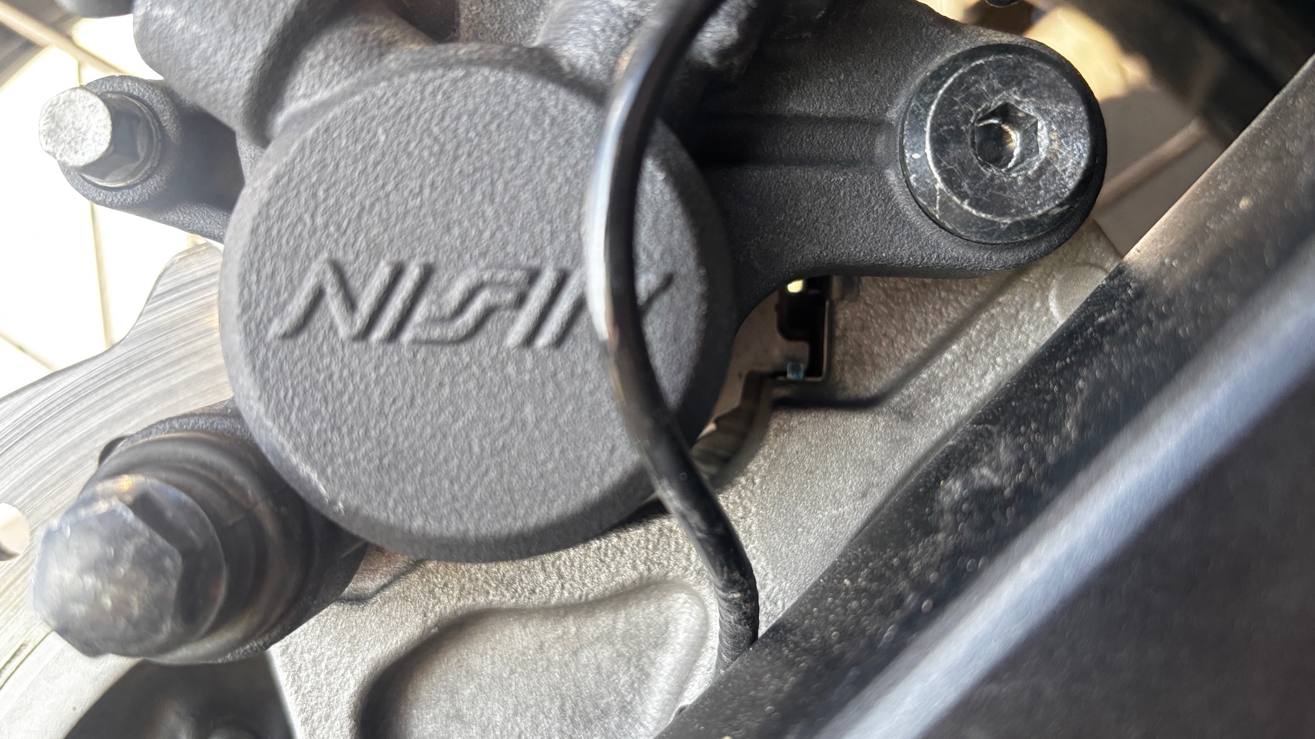

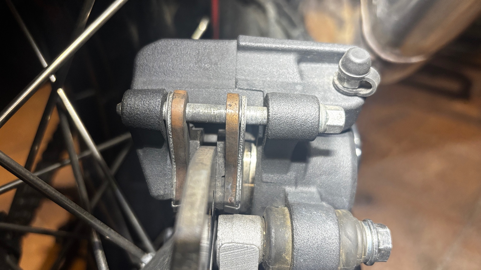

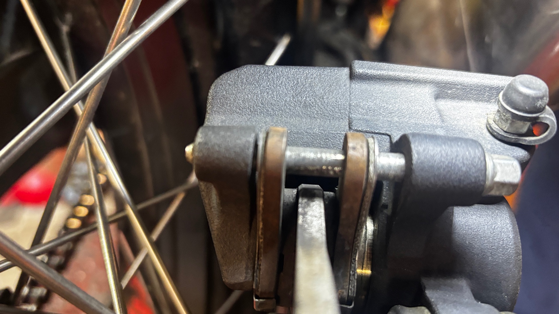

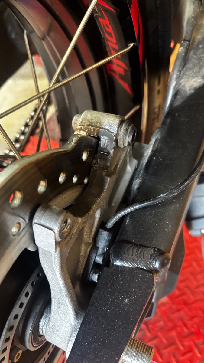

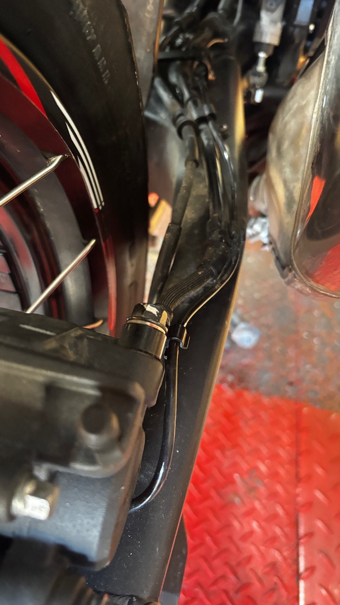

    Guten Morgen,
    Wir haben das Rad außen wieder eingebaut. Die Bremszange saßen in ihrer Nut.
    Das Foto von gestern Abend mit den überstehenden Scheiben hätte, könnten auch von den Wave Bremsscheiben kommen. Wenn die Bremsscheiben an einer ungünstigen Stelle stehen, sieht es aus, als ob die Belege überstehen.
    Wir haben das Rad rausgenommen und alles kontrolliert.
    Danach noch mal alles zusammengebaut.
    Ein Fehler können wir nicht feststellen.
    Jetzt habe ich das Problem, dass ich das Bremspedal mit der Hand durchdrücken kann.
    Das System war die ganze Zeit geschlossen, Luft dürfte keine reingekommen sein.
    Wir haben kurz die Bremsen entlüftet, aber da kam keine Luft raus.
    Hier noch ein paar Fotos vom Einbau.
    Warum ich jetzt kein Druck aufbauen kann ist mir ehrlich gesagt ein Rätsel.

  • #17
    Bau das Rad nochmals aus.
    Dann befestige den Bremssattel an dem Halter.
    Bremsbeläge auseinander drücken.
    Erst dann das Rad wieder einbauen.
    Mehrmals das Bremspedal betätigen, damit die Beläge wieder anliegen.
    Viel Erfolg
    Gruß mgr
  • #18
    Sieht es beim letzten Bild nicht wieder danach aus das die Beläge zu hoch sind oder passt es dann mit der Wave-Bremsscheibe?
