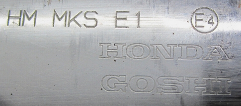

    Einen Endtopf für die 1100er von 2020 bis 2023 ohne Klappe gibt es eigentlich nicht.
    Bist du wirklich sicher, daß du den richtigen Topf erwischt hast?
    Edit
    Ein 1100er Topf hat auf der Rückseite diese Kennzeichnung

    Das Kürzel MLN gehört zu den Modellen ab 2024, also SD13 und SD 14.
    Und die haben keine Klappe mehr. Artikelnummer 18310-MLN-E00.
    Keine Ahnung, ob der mechanisch passt, mußt du halt probieren. Die
    Klappe kann wegbleiben, es gibt auch Zubehöranlagen wie den HP Corse,
    die ebenfalls keine Klappe haben. Die Bowdenzüge musst du halt ausbauen.
    Also entweder so, oder das Ding zurückgeben und den richtigen suchen.
    Der hätte dann die Nummer 18310-MKS-E20.
