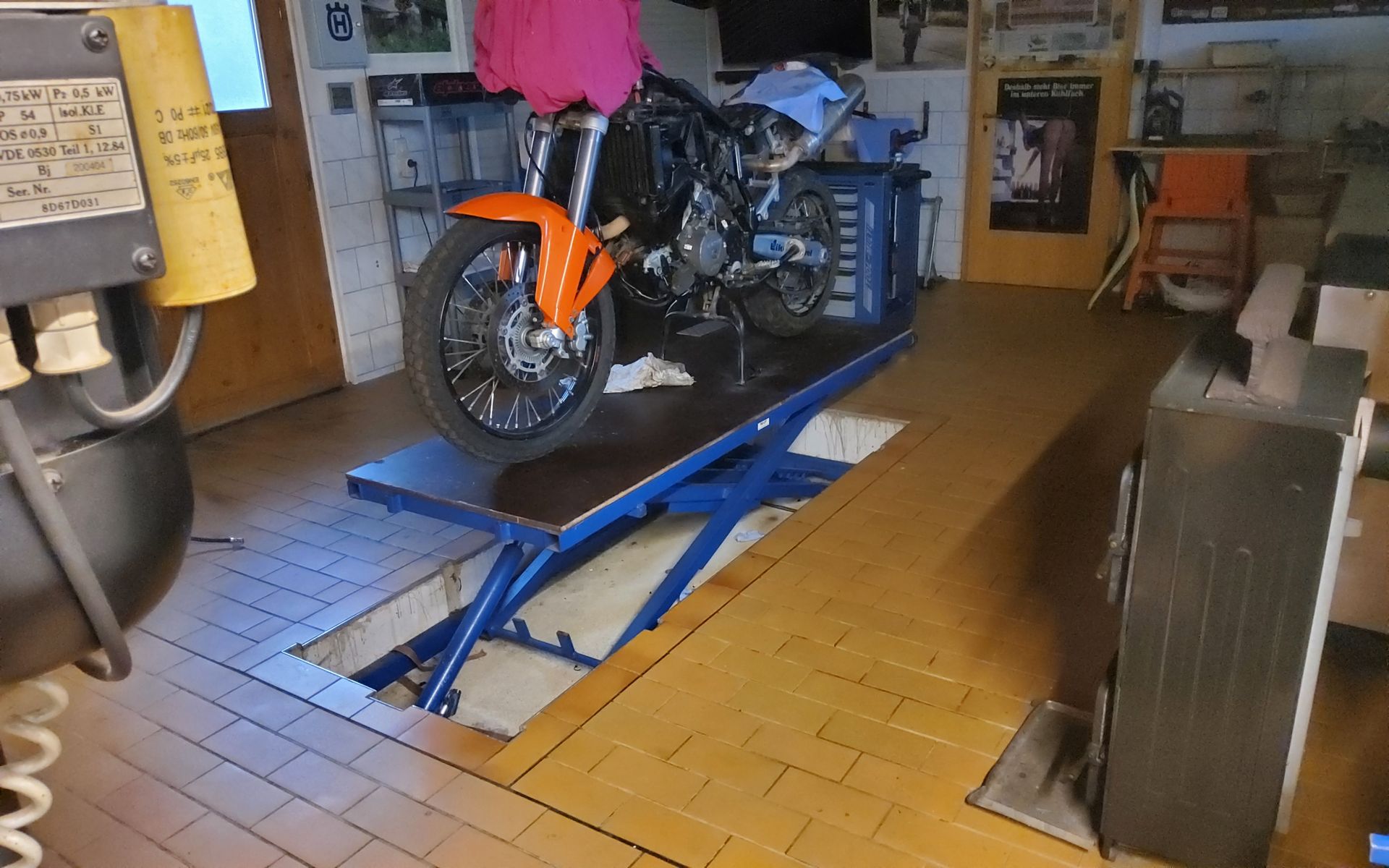

#7 Ich rege mal an, darüber nachzudenken die Bühne zu versenken.
Ich weiß, macht viel Arbeit bzw. kostet Geld aber das ist ein enormer
Vorteil wenn sie bei Nichtgebrauch einfach weg ist.
Ich habe selber damals lange mit mir gerungen, doch im Nachhinein
Eine meiner besten Entscheidungen.
Die Bühne selbst ist von ProLift und funktioniert seit 20 Jahren
einwandfrei.
