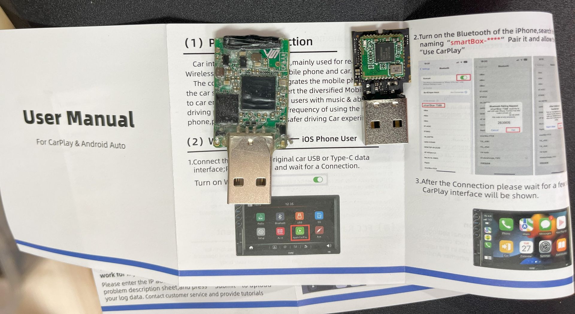

  • #17
    ich hatte den Stick bestellt und geöffnet. Leider kann man diesen nicht umbauen weil auf der USB Anschlussrückseite auch schon Chips sind um platz zu sparen. Funktioniert hat der Chip bei mir aber ohne Schacht Verlängerung geht auch dieser Stick nicht
