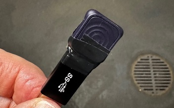

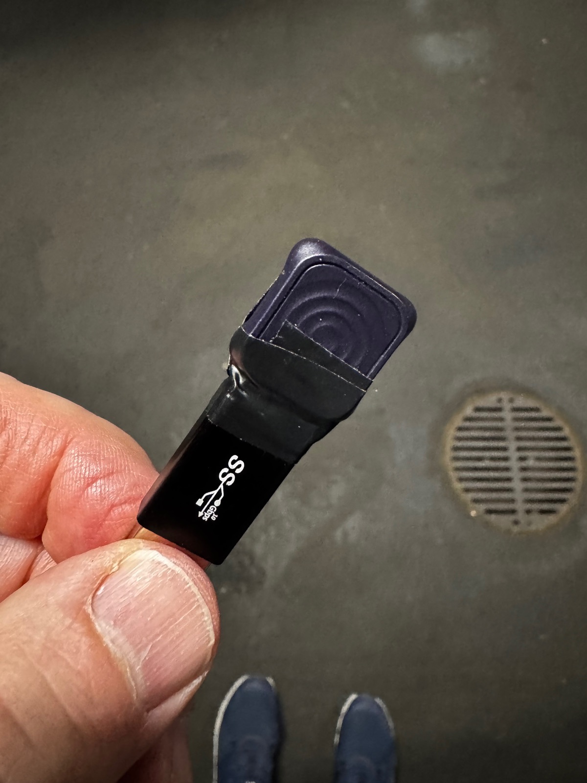

Externer Inhalt youtu.beInhalte von externen Seiten werden ohne Ihre Zustimmung nicht automatisch geladen und angezeigt.Durch die Aktivierung der externen Inhalte erklären Sie sich damit einverstanden, dass personenbezogene Daten an Drittplattformen übermittelt werden. Mehr Informationen dazu haben wir in unserer Datenschutzerklärung zur Verfügung gestellt.In den Kommentaren zu diesem Beitrag haben sich Africa Twin Benutzer gemeldet, bei denen der Stick auch nicht funktioniert hat. Einer von denen hat herausgefunden, das der Adapter nicht ganz tief im USB Steckplatz der AT versinkt. Er hat dann die 2 Buckel beim USB Stecker weggefeilt und dann hat der Adapter funktioniert. Ich wollte nicht feilen und habe zum Ausprobieren einfach ein USB A nach USB A Verlängerungsadapter ausprobiert und es funktioniert!

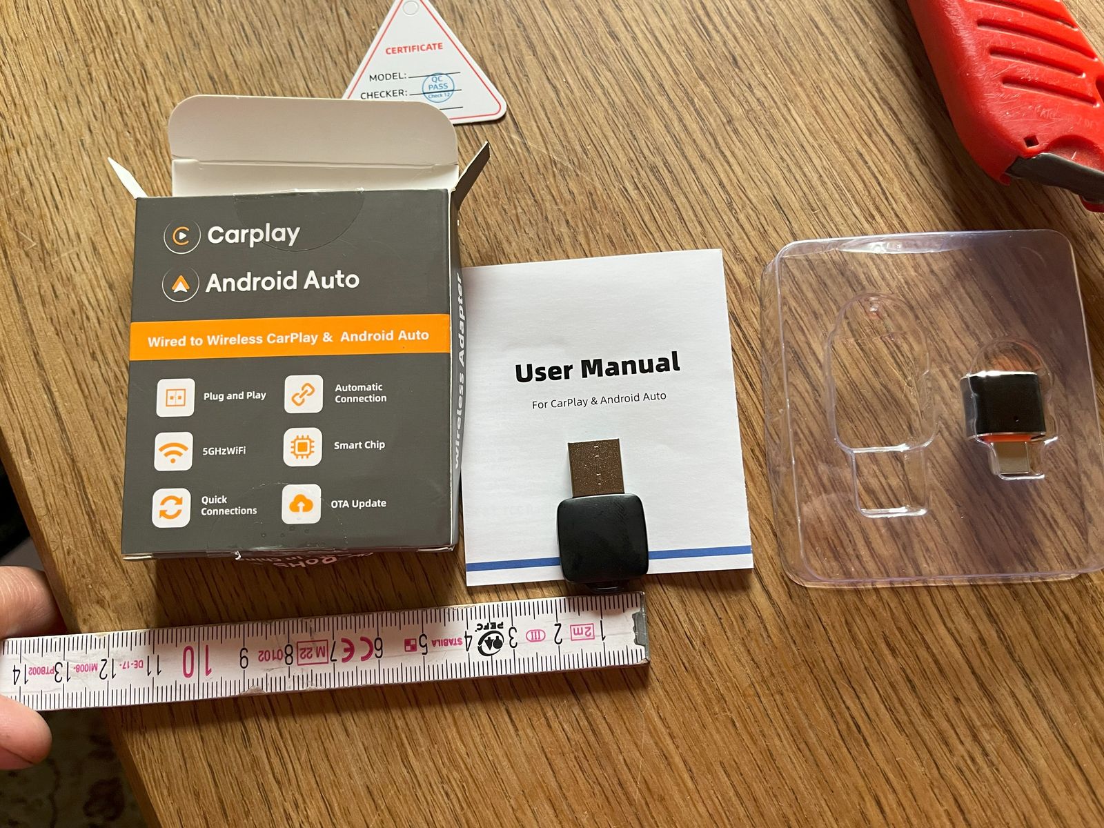

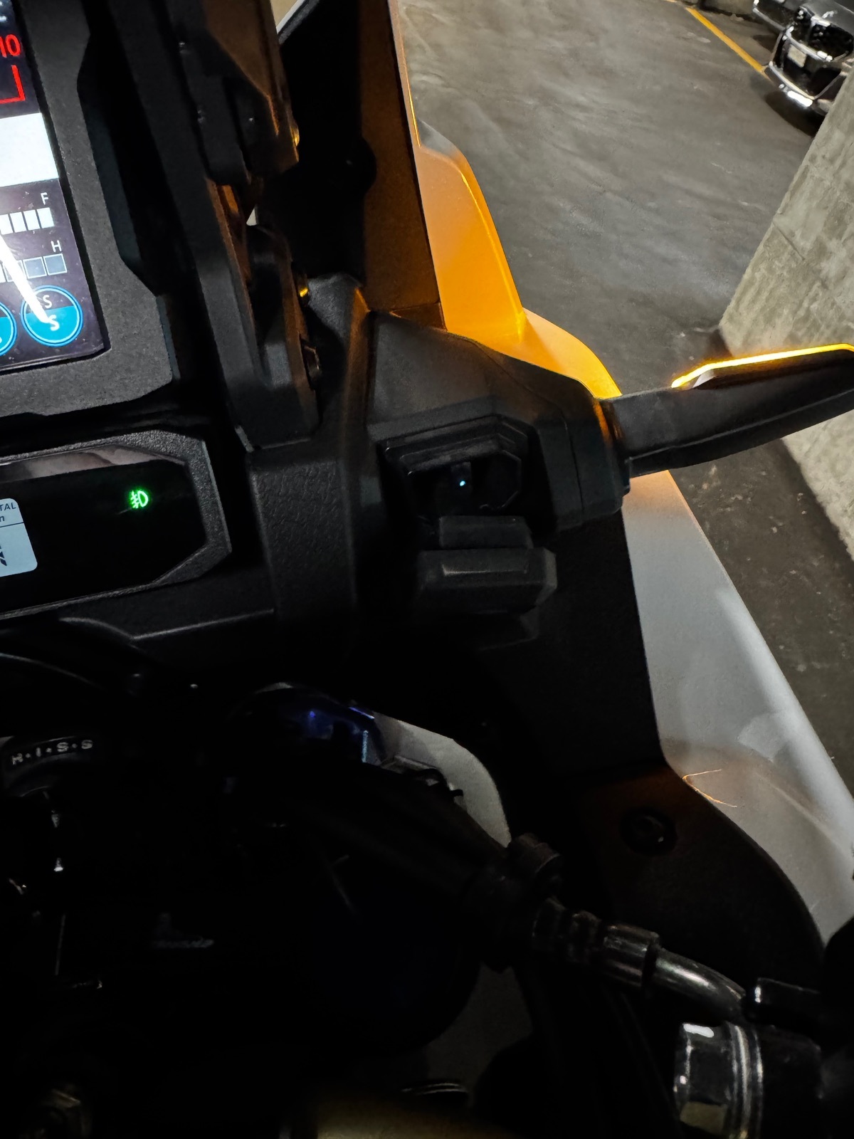

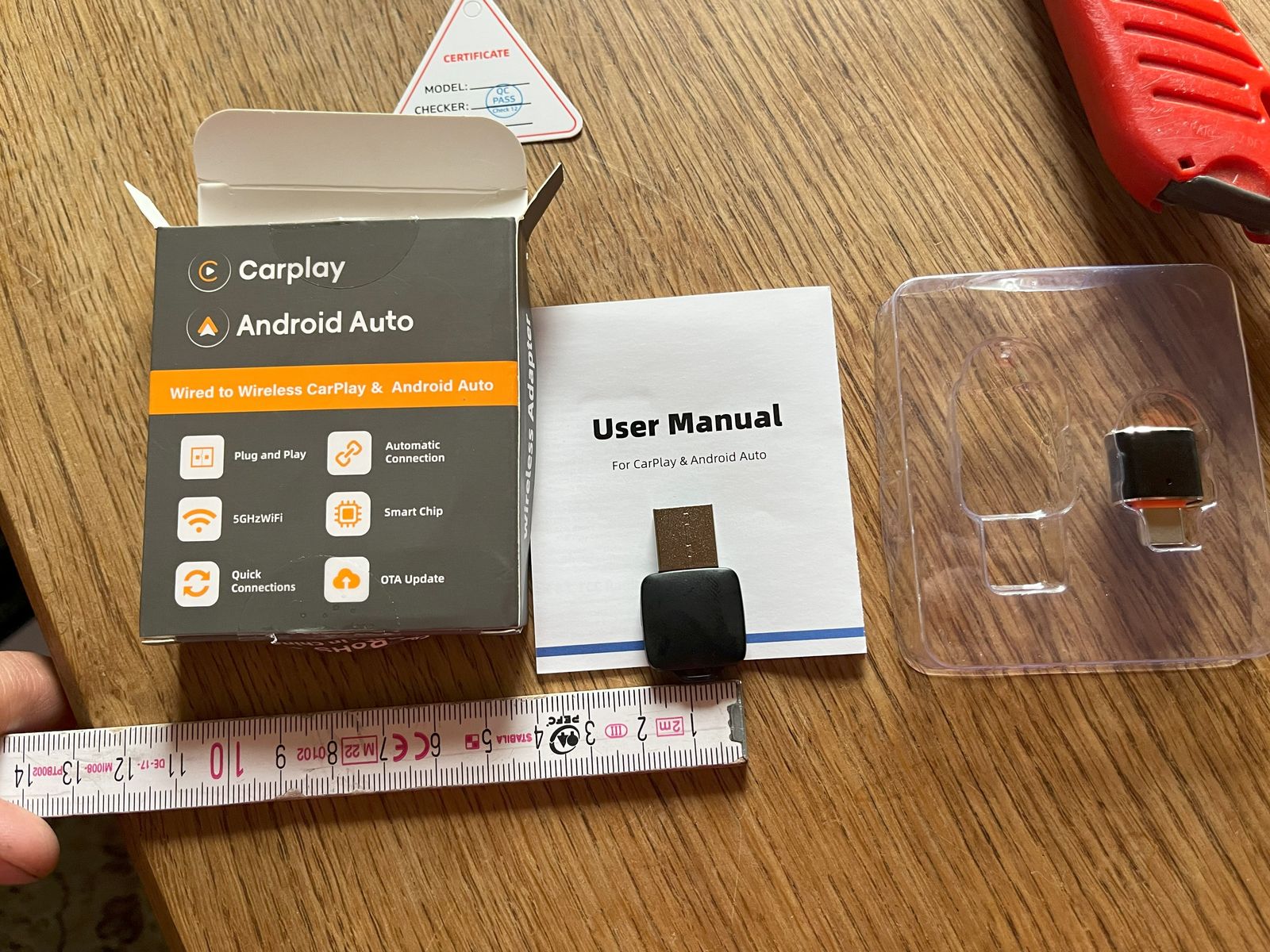

#18 Hallo hab mal einen kleiner Adapter ausprobiert. Man muß an der Orginalen Gummikappe oben 1mm abschnitzen dann passt der rein und der Deckel geht zu. . Funktioniert auch mit Carplay . Android hab ich nicht. BT suchen der Rest geht automatisch.
