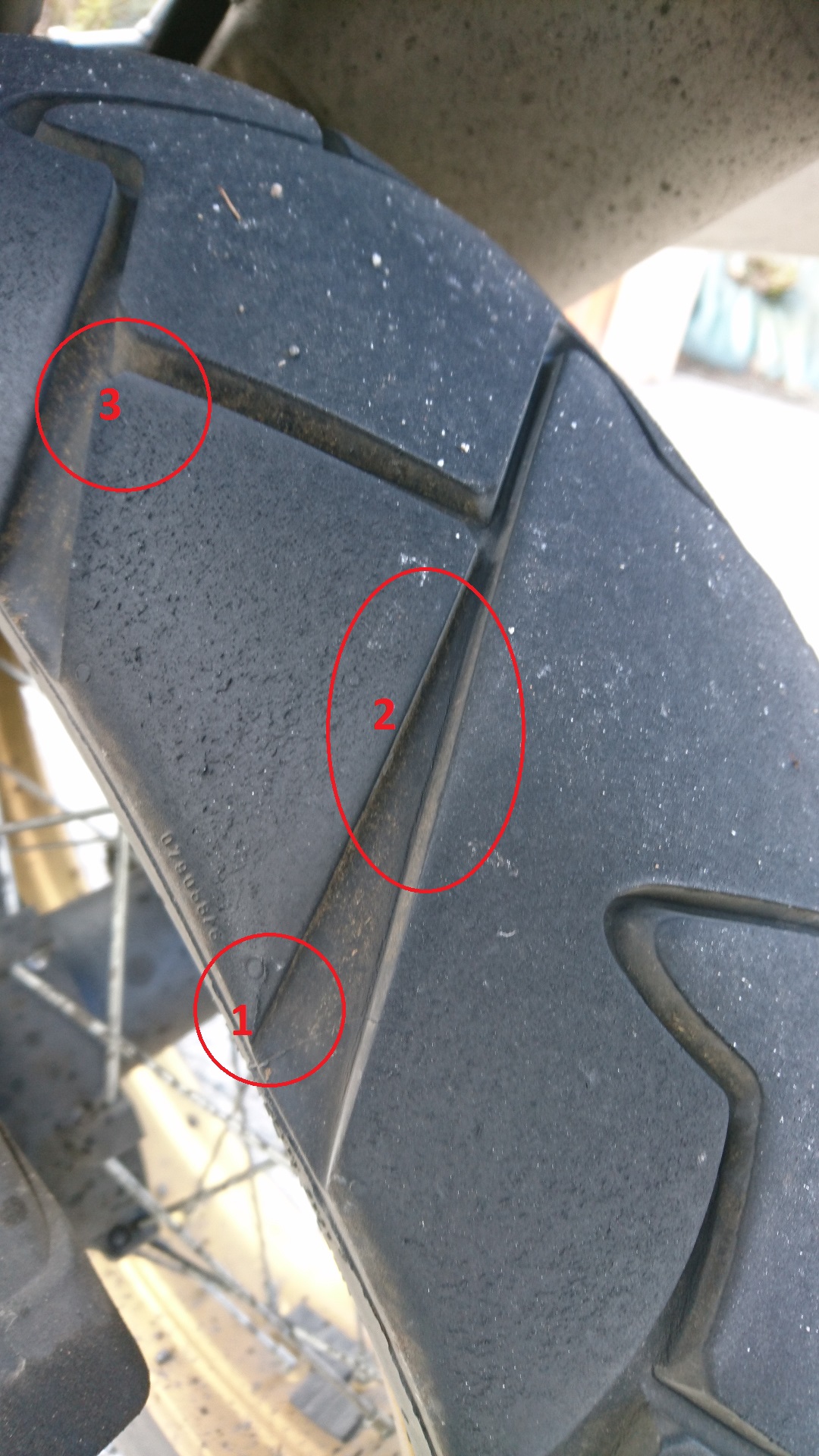

#47 Auf meinem CTA2 sind mittlerweile runde 7900km drauf (das Bild stammt von einem früheren Zeitpunkt!) und seine Lebensdauer neigt sich dem Ende zu
In der Mitte der Lauffläche hat er noch gute 2mm, wäre also noch für ein paar Kilometer gut.
ABER....
An den Punkten 2 und 3 ist die jeweils auslaufende Kante (links im Bild) des Profilblocks bis auf einen kümmerlichen Rest von etwa 1,5mm weg.... die einlaufende Kante (rechts im Bild) hätte noch 4mm; Am Punkt 1 ist die auslaufende Kante des Blocks praktisch verschwunden..... 2cm weiter nach links gibt es noch reichlich Profil... der Block scheint sich dynamisch also recht stark zu verformen.
Der vordere Reifen hat derzeitig noch an allen Messpunkten etwa 3mm, werde also für den nächsten Hinterradreifen (CTA2) der schon zu Hause ist nochmal einen vorderen benötigen. Macht dann 3 Vorderradreifen auf 2 Hinterradreifen (in der Summe dann wohl so 15.000 km)
Da ich momentan noch keinen besseren Reifen für den (trockenen) Straßeneinsatz gefunden habe, werde ich mich mit seiner gutmütigen Schwäche im Nassen abfinden (müssen).
#48 Zitat von ManfredK... der Block scheint sich dynamisch also recht stark zu verformen.
Der ganze Block sieht auf dem Foto sehr porös aus, als wenn er sehr viel Druck nach außen bekommen hat und extrem gewalkt wurde. So, als wenn Du aus der Kreisbahn nicht herausgekommen bist.
Ob es bei dem Reifen vielleicht ein Problem ist, dass der Schnitt, also das Profil nach außen hin zunimmt, also breiter wird und der Reifen dadurch dort zuwenig Auflage hat?
