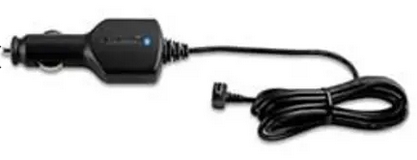

#6 Alles anzeigenNüvi 2598 = Kleinanzeigen, gratis (mit Lade(auto)stecker).
Ich denke mal, es ist dir bekannt, daß dieses Gerät nicht unbedingt
für den Betrieb auf einem Motorrad konzipiert ist.
Ladeautostecker heißt dann wohl für den Zigarettenanzünder?
Da geht das mit dem Abschneiden natürlich nicht, da der Wandler
im Stecker integriert ist. Mit diesem Teil bleibt nur die Möglichkeit,
die Cockpitsteckdose der AT zu nutzen. Eine direkte Spannungs-
versorgung von USB Fahrzeug auf USB Gerät wird nicht funktio-
nieren.
