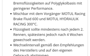

#14 Anmerken sollte man das die für Rennsport empfohlenen Bremsflüssigkeiten, z.B. RBF, stärker hygroskopisch sind und öfter gewechselt werden sollten.

#15 Alles anzeigenRBF, stärker hygroskopisch sind und öfter gewechselt werden sollten.
Jein - man sollte auf jedenfall den Wassergehalt halbjährlich messen und dann entscheiden ob ein Wechsel sinnvoll/notwendig ist
In meinem konkreten, nicht zu verallgemeinernden Fall, komme ich nach 2,5 Jahren auf 2% Wassergehalt und bin mit einem 3 Jahreswechsel safe.
Aber wer RBF "braucht" dem ist das egal. Und alle anderen brauchen keine "RBF"
