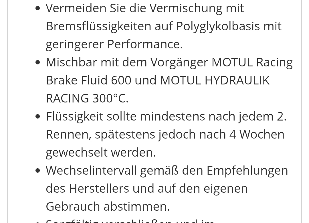

    Ja, kenne diesen Motul Hinweis zu Wechselintervallen im besonderen und zur individuellen Abwägung.
    Hab anfangs auch im 4 Wochen Turnus geprüft und den Prüfintervall langsam ausgedehnt.
    Meine Liste ist auch keine Kaufempfehlung sondern nur ein Hinweis auf unterschiedliche Bremsflüssigkeiten und deren Eigenschaften. Neben der "Temperatur" ist ja die Viskosität mindestens ähnlich wichtig um innere Undichtigkeiten zu vermeiden und um die Funktion ABS sicherzustellen.
    Daher ist für die allermeisten User ein Bremsflüssigkeit nach DOT 4 oder auch DOT 5.1 völlig ausreichend. Und wer nicht messen kann/will der nimmt halt den Sicherheitsintervall von 2 Jahren wie im Wartungsplan vorgesehen.
