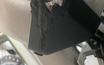

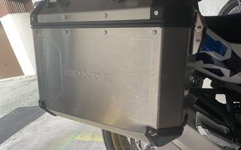

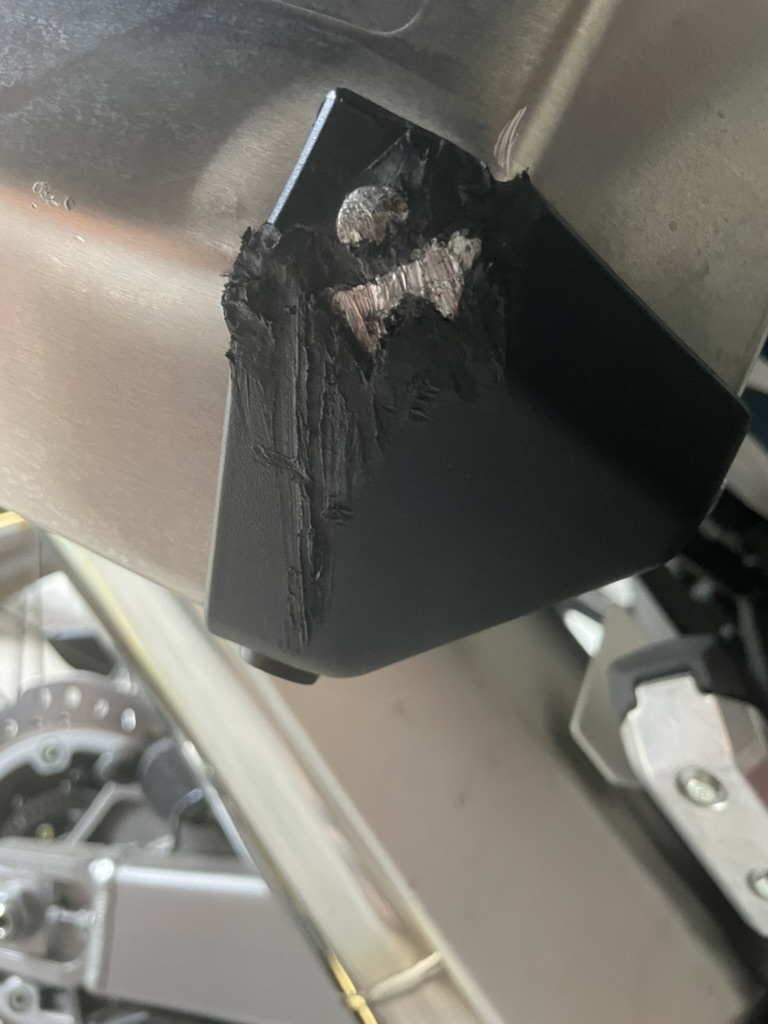

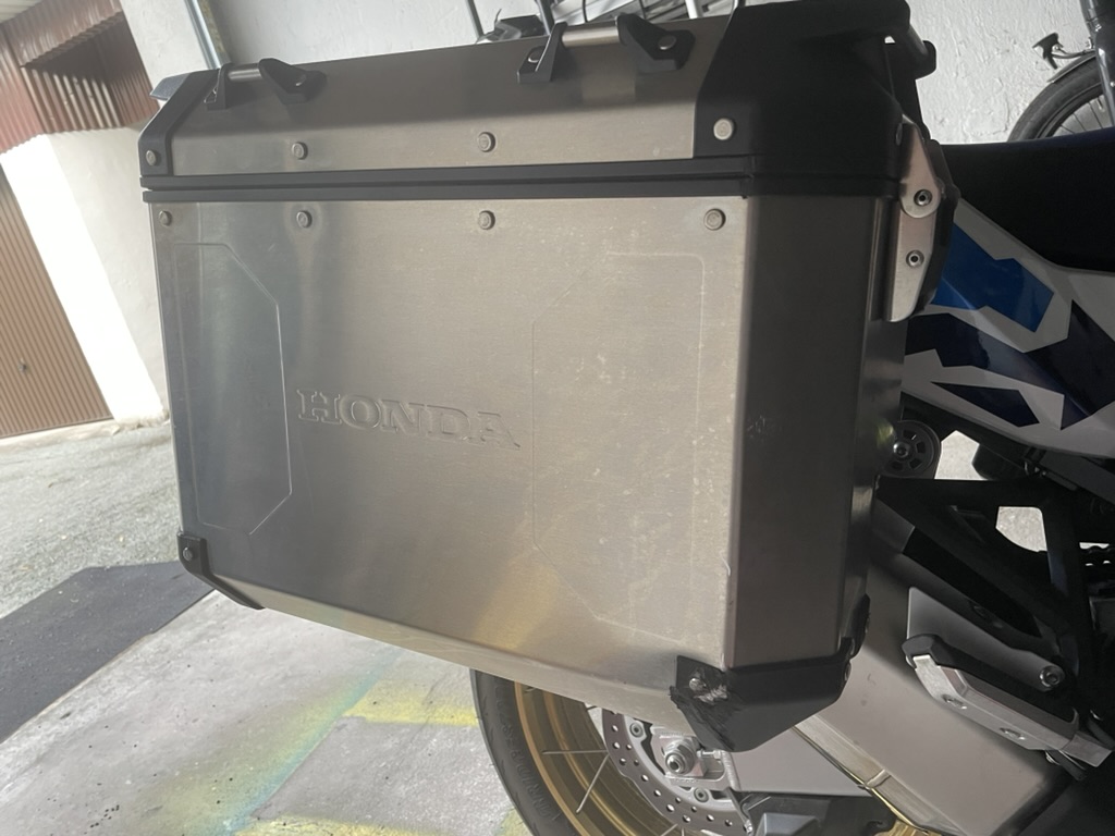

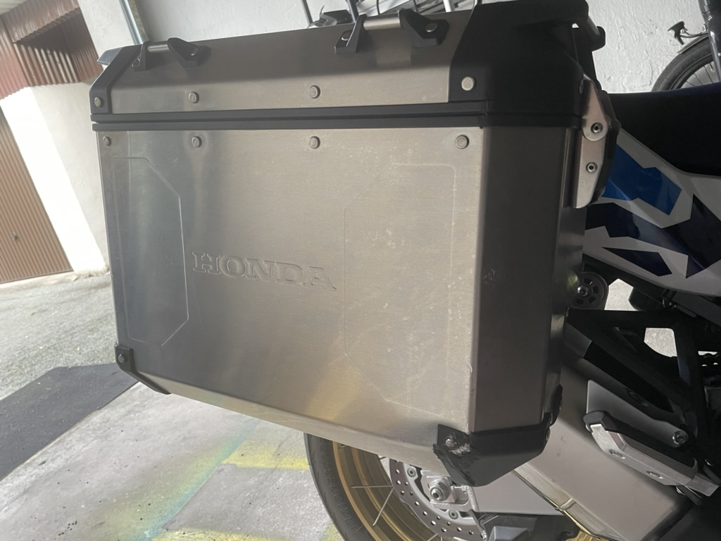

    die eine KunststoffEcke von meinem Koffer hat gestern bei der Asphaltrutschpartie ein bißchen was abbekommen.
    Da die Koffer ja durch Givi produziert wurden, habe ich mich jetzt durch viele italienische und andere Seiten durchgeklickt und "nüscht jefunden".
    Hat jemand eine Idee wie ich den Koffer wieder "hübsch" bekomme?
    Oder sind die Dinger doch nur Wegwerfartikel?
    Sollte dem so sein, welcher Hersteller baut Koffer welche man mit handwerklichen Fähigkeiten wieder hinbekommt?

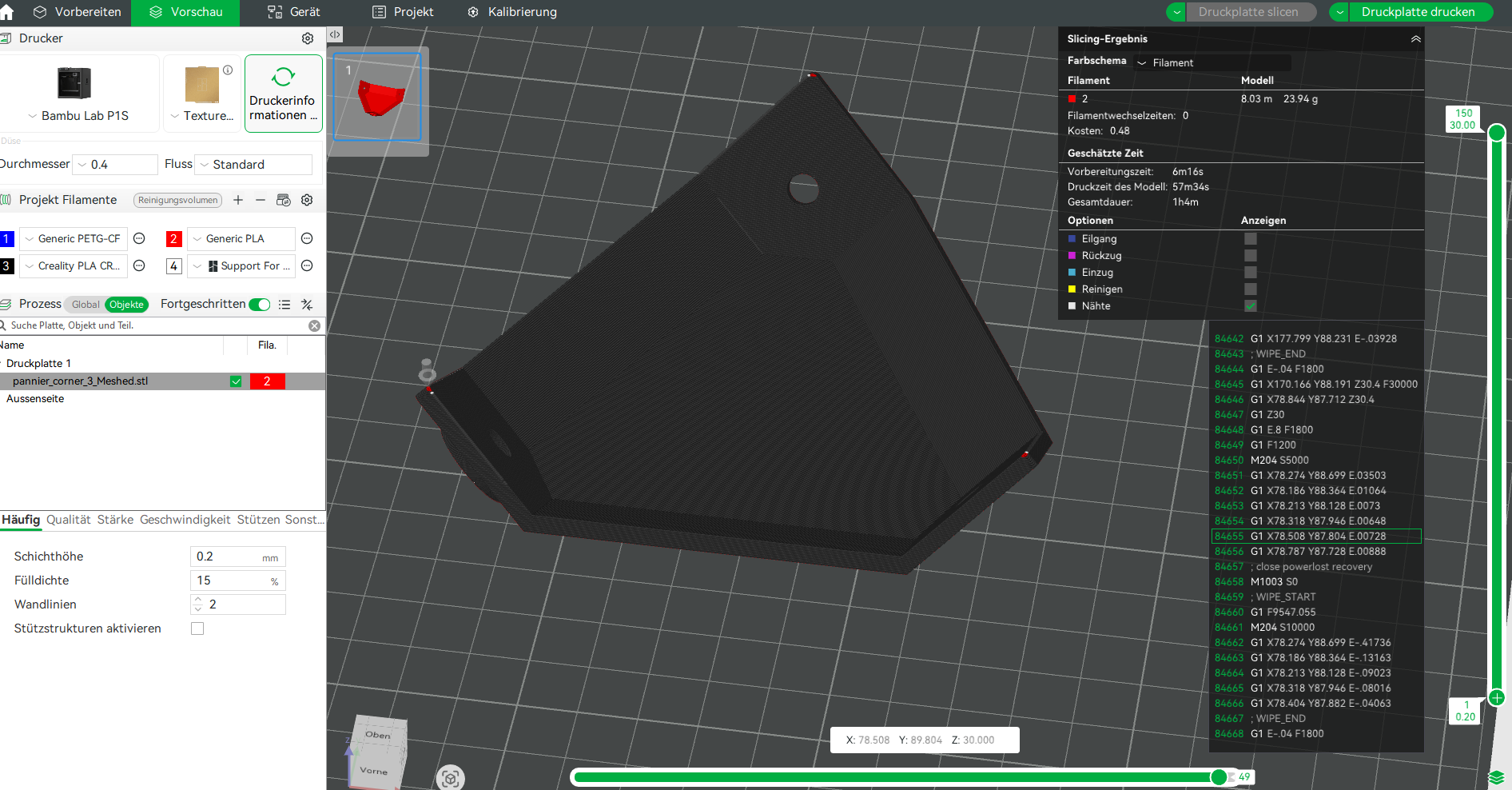

    Ich wuerde denken, wenn Du da kein Ersatzteil findest, koennte man die andere Ecke als Vorbild nehmen und bspw. etwas drucken.
    Oder Du traegst schwarzes Epoxy auf und modellierst die Originalform nach.
    Oder Du behaeltst es als Andenken - damals, als auf Australienreise das Krokodil nach Dir schnappte, aber nur den Koffer erwischte ...
    Edit: jlbooker - Wenn ich nach "Givi Case Corner Protector" google, bekomme ich eine ganze Reihe aehnlicher Teile. Vielleicht passt da was.

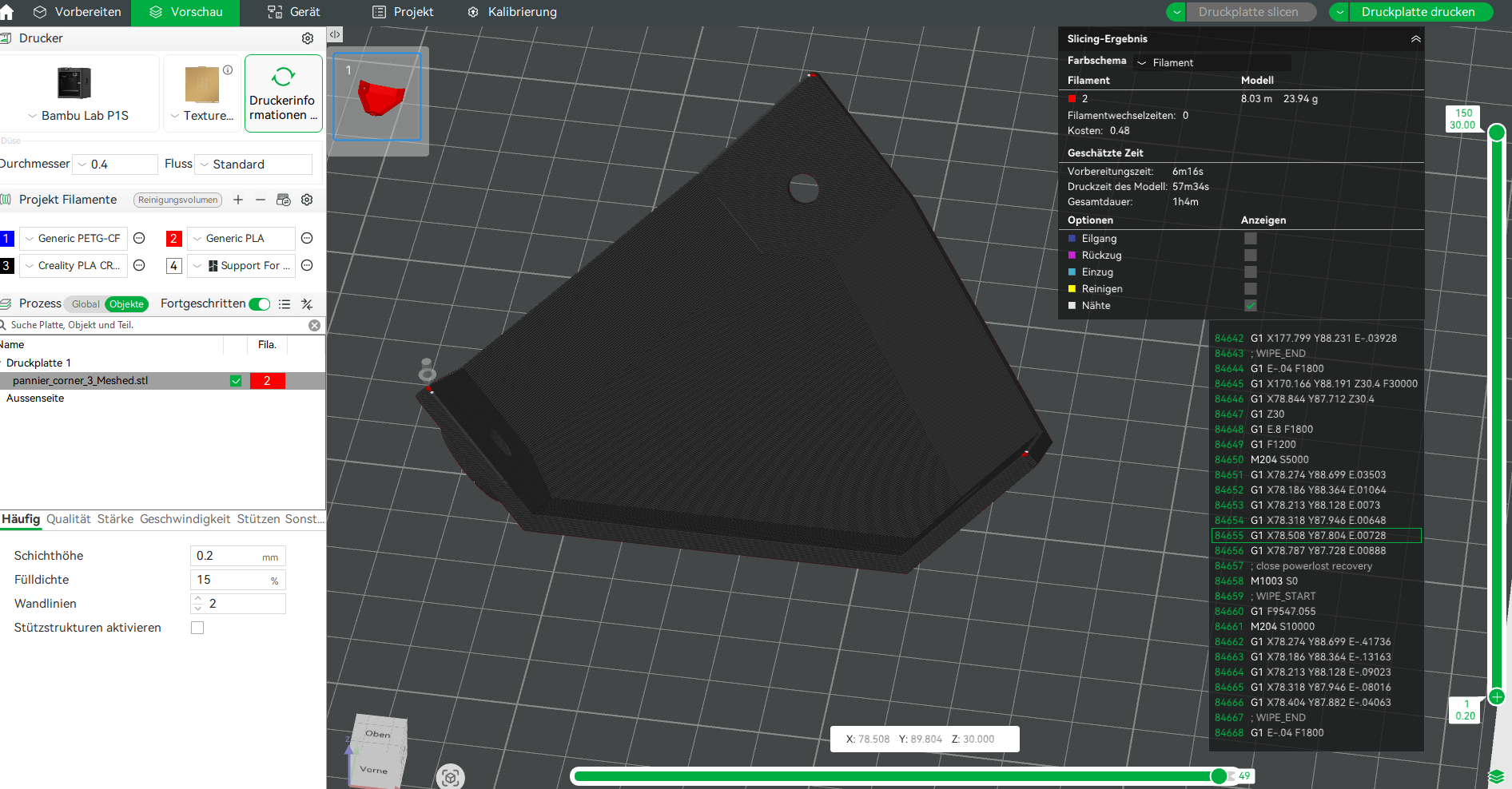

    Kostenlose Vorlage für den 3D-Drucker:
    Corner for Givi motorcycle pannier by Tumbl3weed
    Replaces the plastic corner on an aluminium motorcycle pannier. G code is for a Prusa MK3+
    www.thingiverse.com
    Sieht doch ganz nett aus:
    Hier eine zu kaufende Druckvorlage, mit dem originalen Teil quasi identisch:
    Givi motorcycle case corner protector
    Givi case protector
    cults3d.com
    2 Mal editiert, zuletzt von Âventiure ()
    jetzt fehlt mir nur noch der 3D-Drucker (ich kenne auch niemanden mit einem solchen Gerät)
