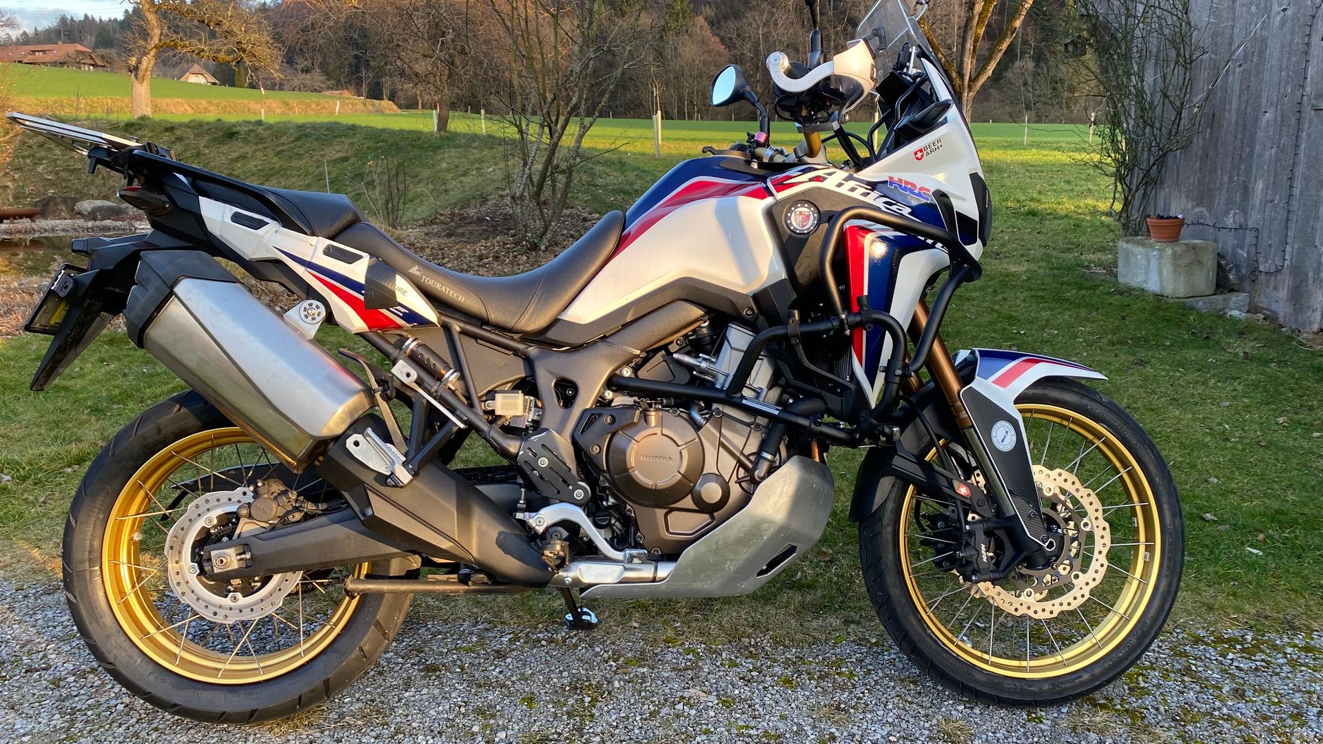

    4 Hier im Forum war ein Angebot fĂŒr einen 1100er schlauchlos-Felgensatz inkl. brandneuen Bremsscheiben + HĂŒlsen vorne fĂŒr komplett 1400.- ich habe keine Sekunde gezögert:
    Passt alles plug n play. KettenradtrĂ€ger und DistanzhĂŒlsen hinten werden die der CRF1000 weiter verwendet.

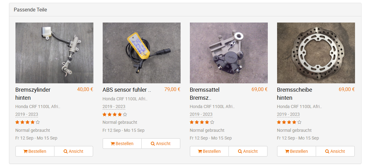

    Da wĂŒrde ich auch nicht zögern. Die eingeblendeten "Passende Teile" ist aber nicht die passende Bremsscheibe: die auf dem Bild hat nur vier Bohrungen, bei der schlauchlosen Felge mĂŒssen es fĂŒnf sein:
    Vielleicht eine knapp Fr. 100.- Alternative?
