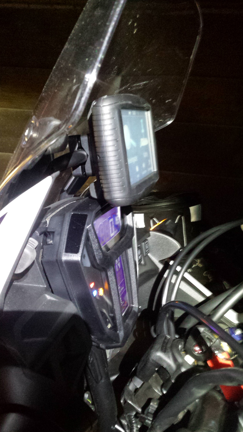

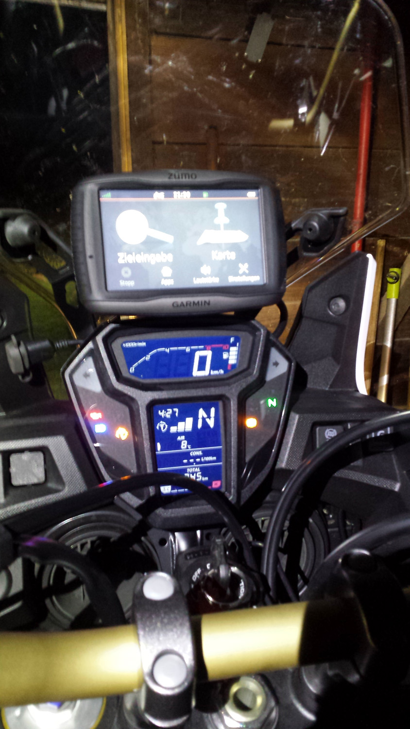

    Hallo Zusammen
    Dank den super Video was zeigt wie die Verkleidung abzubauen ist um an den Stecker für den Zubehöranschluß zu kommen habe ich es heute auch mal gewagt mein Navi anzuschließen und schon mal das Kabel für die Heizgriffe vorzubereiten
    Bedenken habe ich aber wenn ich lese das der geschaltet +12V mit 10A abgesichert ist und man dann sieht was für zarte Kabel in den Stecker reingehen. Ich würde sagen die haben nicht mal 0,75 Querschnitt und darüber 10A ... na vielleicht hat ja Honda Supraleiter verbaut ;) .
    Und der 6 Polige Stecker hinten hat die gleichen zarten Kabel.
    Wenn meine Heizgriffe endlich da sind werde ich mal messen wie viel Spannung da noch ankommt.
    Thomas
