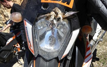

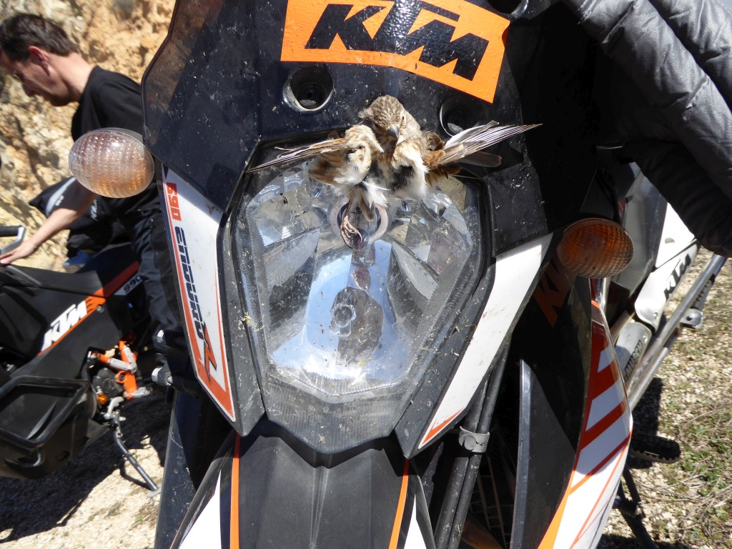

    Und manchmal läufts eben doof. Hauptsache ist doch, dass nix passiert ist und scheiß doch auf´s Material. Schmerzen sind schlimmer, ob der Vogel noch groß leiden musste:
