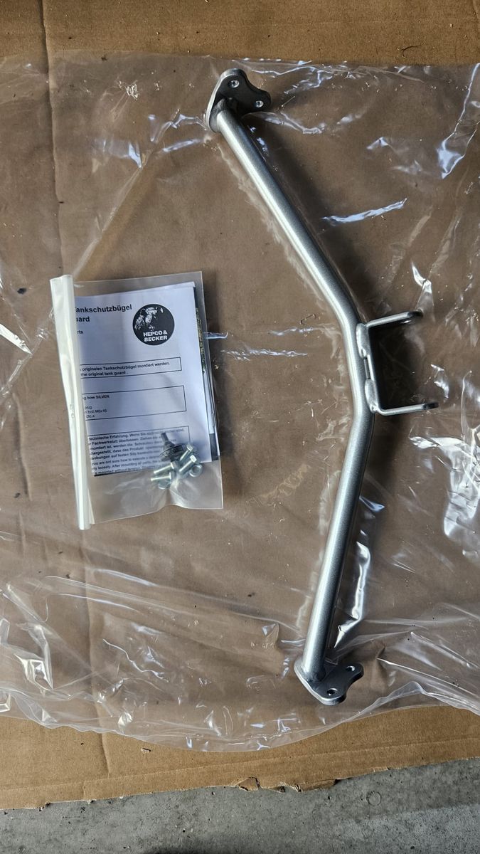

    Hallo liebe Forums-Kollegen, ich möchte gerne was mit euch teilen, was vielleicht interessant sein könnte. Ich stand vor der Frage, ob ich für Offroad-Fahrten meinen "Dekorbügel" austausche gegen was Vernfünftiges. Aber wie bringe ich dann meine OEM Scheinwerfer wieder dran... Dann bin ich auf den Versteifungsbügel von Hepco und Becker gestossen, der die unteren unbenutzten Schraubenlöcher des Bügels und eine Schraube am mittigen Rahmen verwendet. Kostet ca. 120 € und macht den Originalbügel um vieles steifer und stabiler. Kann ich sehr empfehlen.
    Liegt vermutlich daran, dass die ATAS die Dekorbügel von vornherein dran hatte und genau dafür ist die Strebe auch.
    Denke bei Nachrüstlösungen sind die entsprechenden Gewinde gar nicht vorhanden.

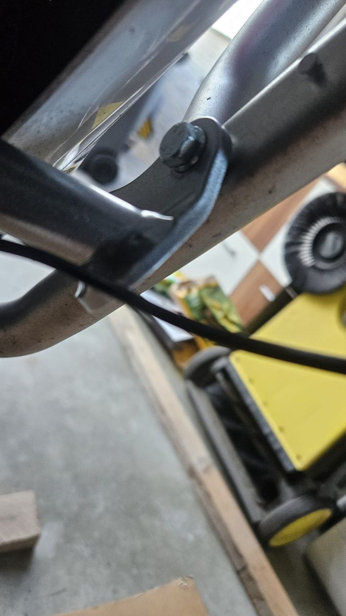

    Ist die orig. "Dekorbügel" beim ATAS das gleiche wie die Orig. die bei einer CRF 1000 2016 nachgerüstet ist ?
    Weil die Löcher am Dekorbügel ist bei meiner vorhanden, nur kann man in Fahrtrichtung an rechter Seite am Gestell anschrauben. Bei alle Bilder ist auch nur die Seite abgebildet wo mann die Schraube sieht.
    MFG Per
    Also wenn du damit meinst, dass die Versteifungsstrebe zwischen Rahmen und Dekorbügel am Rahmen nur an der in Fahrtrichtung rechts befindlichen Seite verschraubt ist/wird, dann ist das bei der ATAS (SD06) so.
    Auf der anderen Seite des Rahmens gibt es dafür kein Loch/Gewinde.
    Bist du dir da sicher? Bei meiner ist auf der zweiten Seite nur ein Gummistopfen in der Bohrung des Bügels der den Rahmen schützen soll, weil an der stelle im Rahmen schlicht und einfach kein Loch/Gewinde ist.
    Zur Verdeutlichung: ich rede vom Rahmen. An den Dekobügeln selbst ist die Strebe selbstverständlich (und logischerweise) an beiden Seiten verschraubt.
