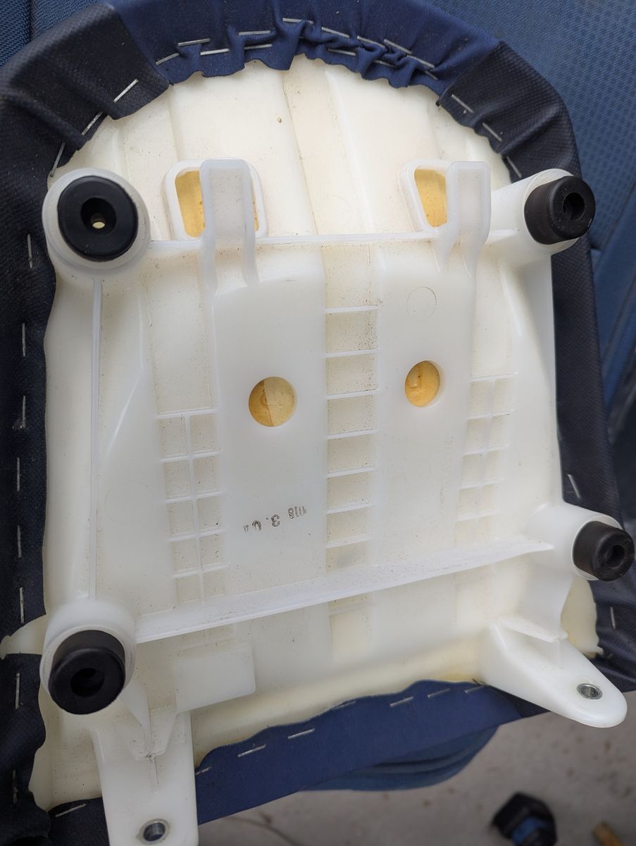

    Das glaube ich nicht. Da sitzt im Zweifel eine Sozia mit 90 Kilo drauf. Was willst du denn als Gepäck da draufschnallen?
    Pit: Es gibt für die 1100er den Soziussitz auch noch in mindestens zwei unterschiedlichen Versionen. Die beide nicht auf die 1000er passen;-)
  • #16
    Hält sich die Sozia am Sitz fest, wenn es holprig wird? Die Konstruktion ist nur auf Druck ausgelegt.
    Wenn die vorderen Befestigungspunkte noch mitmachen, halten die hinteren Nasen nicht lange wenn da mit 15-20kg hin und her gezerrt wird.
    Womöglich ist die 1100-er aber anders konstruiert...

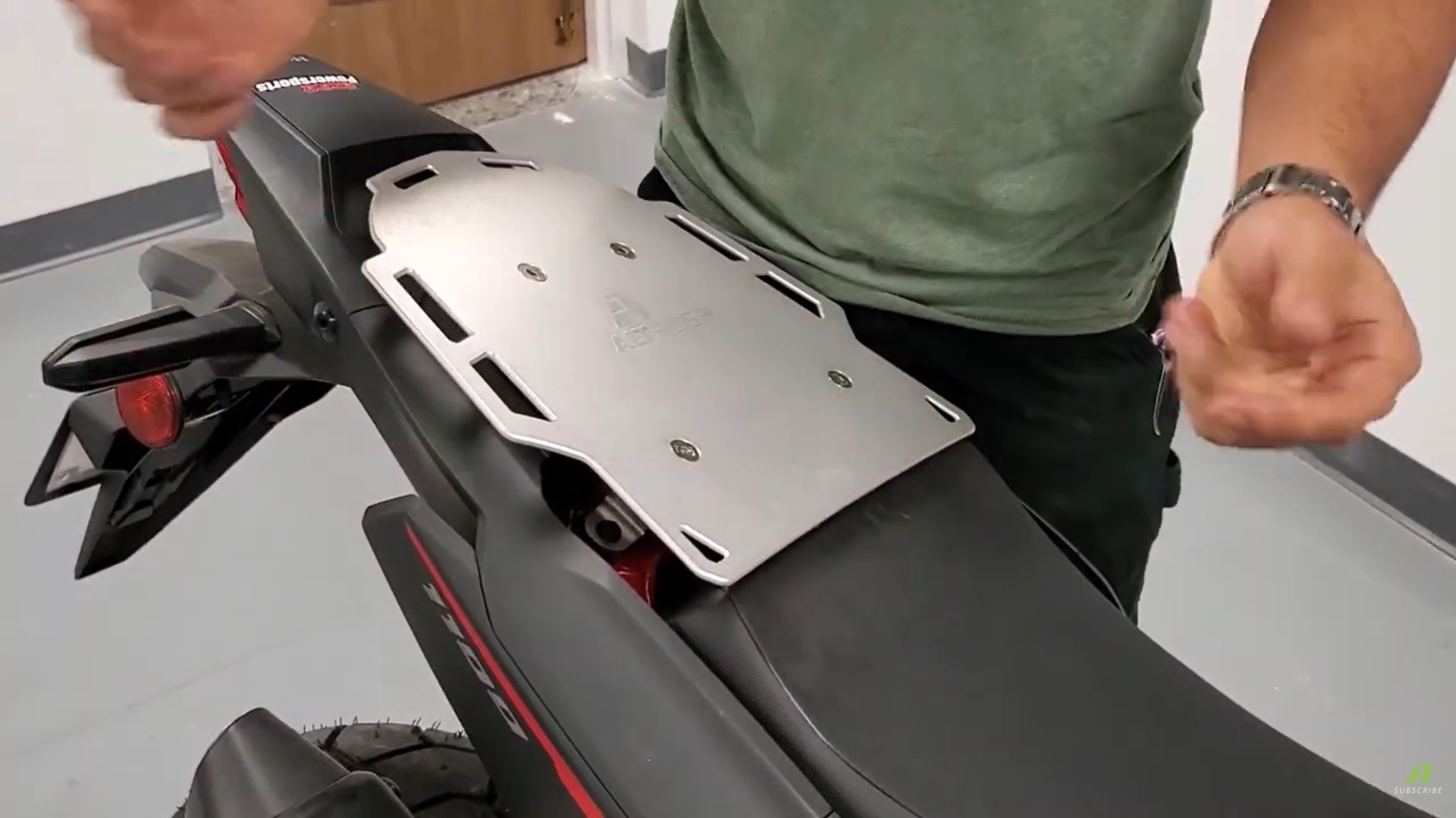

    Die Lösung von ALTRIDER gefällt mir schon ganz gut. Vor Allem, weil man das Teil dann wie den Sitz auch mit dem Zündschlüssel öffnen bzw. entfernen kann. Allerdings habe ich Bedenken wegen "Wassereinbruch" an der Elektrik. Die große Lücke hinter dem Fahrersitz an den Seiten ist im Video deutlich zu erkennen. Da müsste man evtl. noch etwas basteln.
  • #20
    Was für ein Wassereinbruch? Da ist doch nichts und die Steckverbindungen sind wasserdicht. Die Sitzbank macht es auch nicht wasserdicht.
