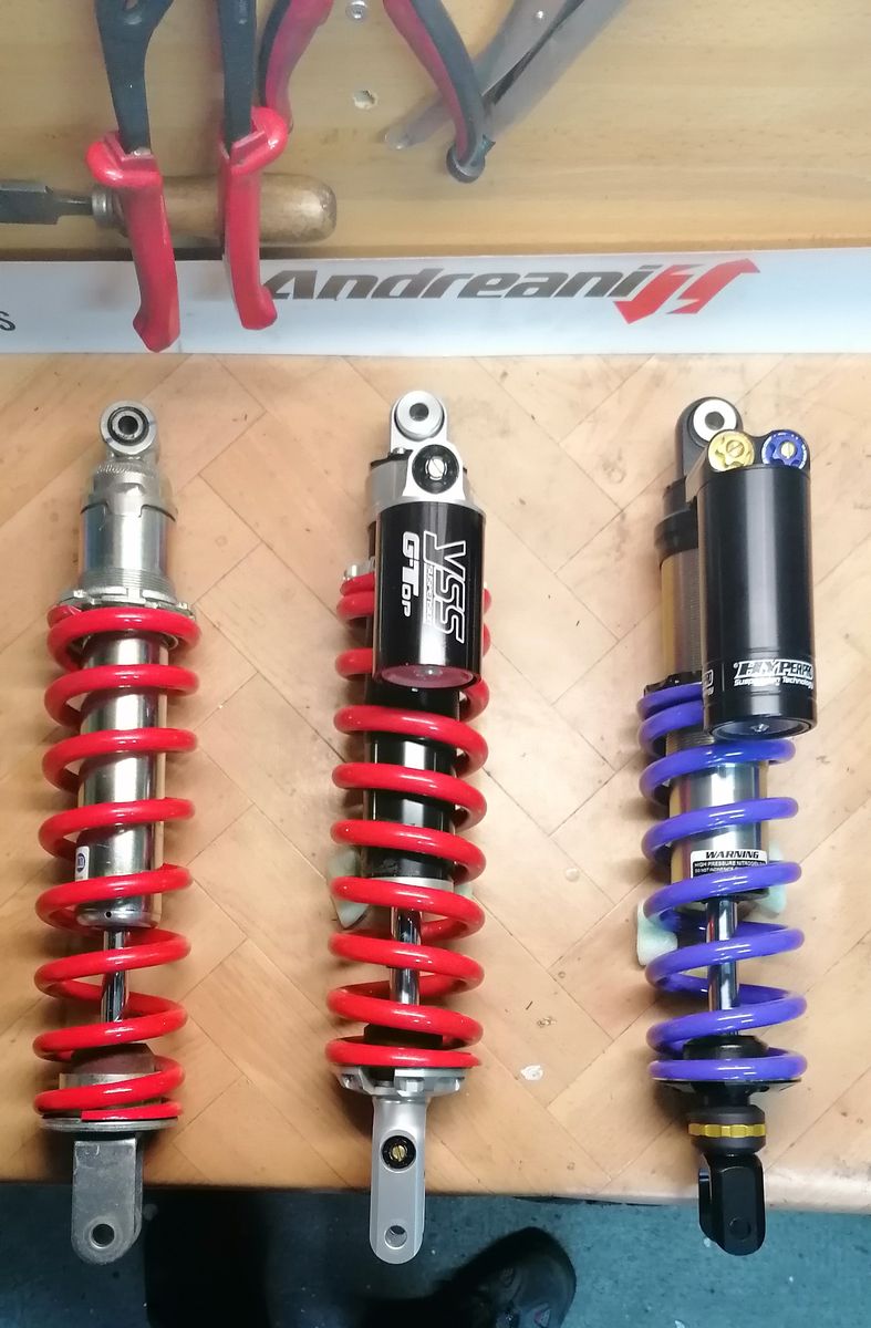

fährt jemand von euch ein Hyperpro-Federbein? Es werden zwei Varianten mit ABE angeboten, davon ist das 467 voll einstellbar. Ich würde gerne wissen, ob der Unterschied zum Federbein 460 merklich besser ist, vor allem ob es z.B. auf der Straße deutlich besser anspricht? -

zum Unterschied kann ich dir nichts sagen.
Wenn du aber hinten mehr als ein z.B. 460er einbauen magst würde ich auch gleich an die Front denken und mit anderen Cartridges arbeiten.
Wir haben 460er drin, (meine Frau noch zusätzlich mit Handrad zur Änderung der Vorspannung und ich die +20mm Version) und vorne die Feder von Hyperpro mit 7.5er Gabelöl. Das fährt sich auf Asphalt vollkommen okay und sogar sehr stabil.

#37 Alles anzeigenMit Cartridge meinte ich mehr als nur die Feder und Öl.
Ja, wie zB die von Öhlins, gibt ja auch einen sehr ausführlichen Beitrag von bwm zum Thema Fahrwerk.
Das sehe ich auch so, es muss nicht gleich so hochpreisig sein. Aber der Unterschied zwischen den beiden Federbeinen interessiert mich schon - ich frage bei Hyperpro nach und lasse mich beraten. -
#40 Alles anzeigenGuten Morgen zusammen,
fährt jemand von euch ein Hyperpro-Federbein? Es werden zwei Varianten mit ABE angeboten, davon ist das 467 voll einstellbar. Ich würde gerne wissen, ob der Unterschied zum Federbein 460 merklich besser ist, vor allem ob es z.B. auf der Straße deutlich besser anspricht?Ich hatte das HyperPro 467 mit voller Einstellorgie – High/Low Speed Druckstufe, Zugstufe, Federvorspannung- alles dabei. Technisch top, keine Frage. Aber für die 300er ist das ehrlich gesagt Overkill. So viel Verstellerei braucht man einfach nicht. Ein solides Federbein mit progressiver Feder und einstellbarem Rebound reicht völlig und fährt sich genauso gut. Mehr braucht’s nicht.
Ich hatte auch ein voll einstellbares YSS. Leider damals ohne ABE, deshalb ist es wieder rausgeflogen. Technisch war es aber echt top
