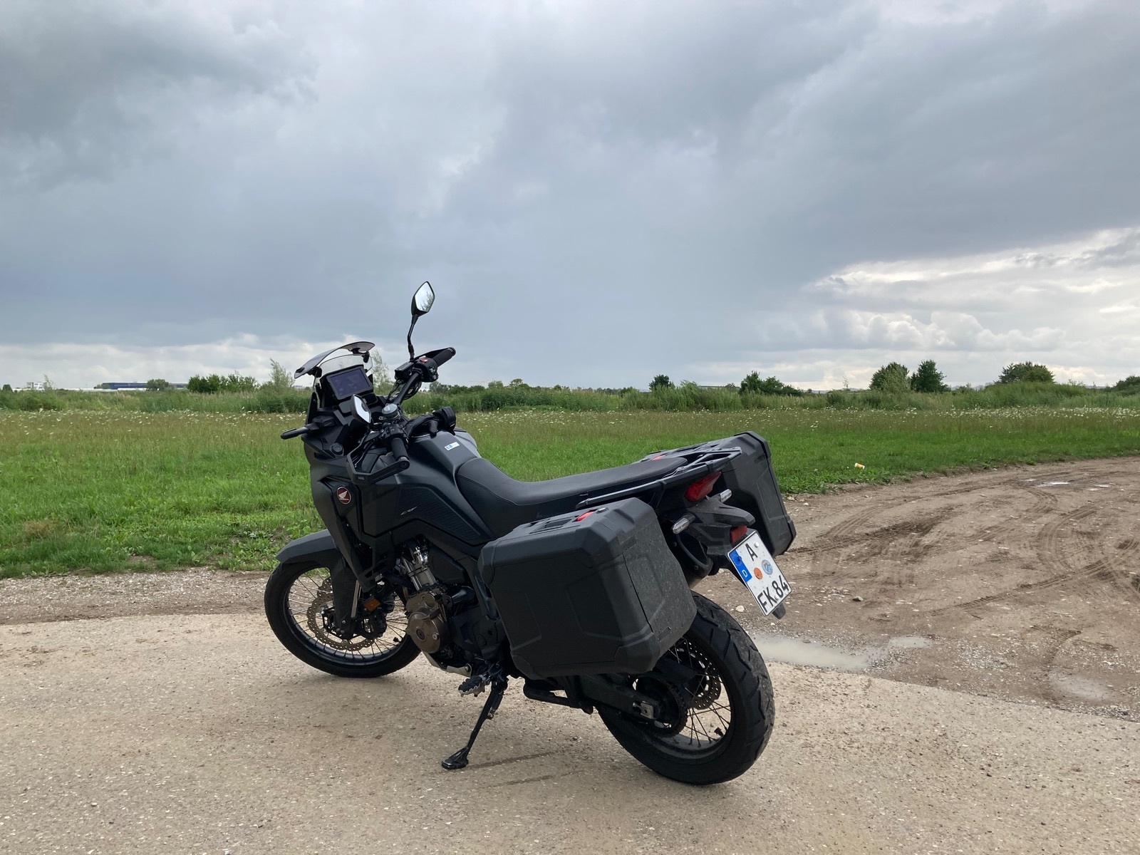

    Moin zusammen,
    ich hab die SD09 seit letztem Spätsommer/Herbst und habe nun etwas 2000km mit ihr runter. Mit der Bananenform der Sitzbank komme ich nicht vor richtig gut klar, ich würde gerne mehr rumrutschen. Gibt es ein sinnvolles Sitzkissen, um die Banane rauszunehmen und das auszuprobieren? Ich würde ungern gleich die ganze Sitzbank neu beziehen lassen.
