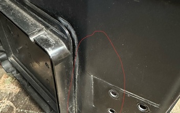

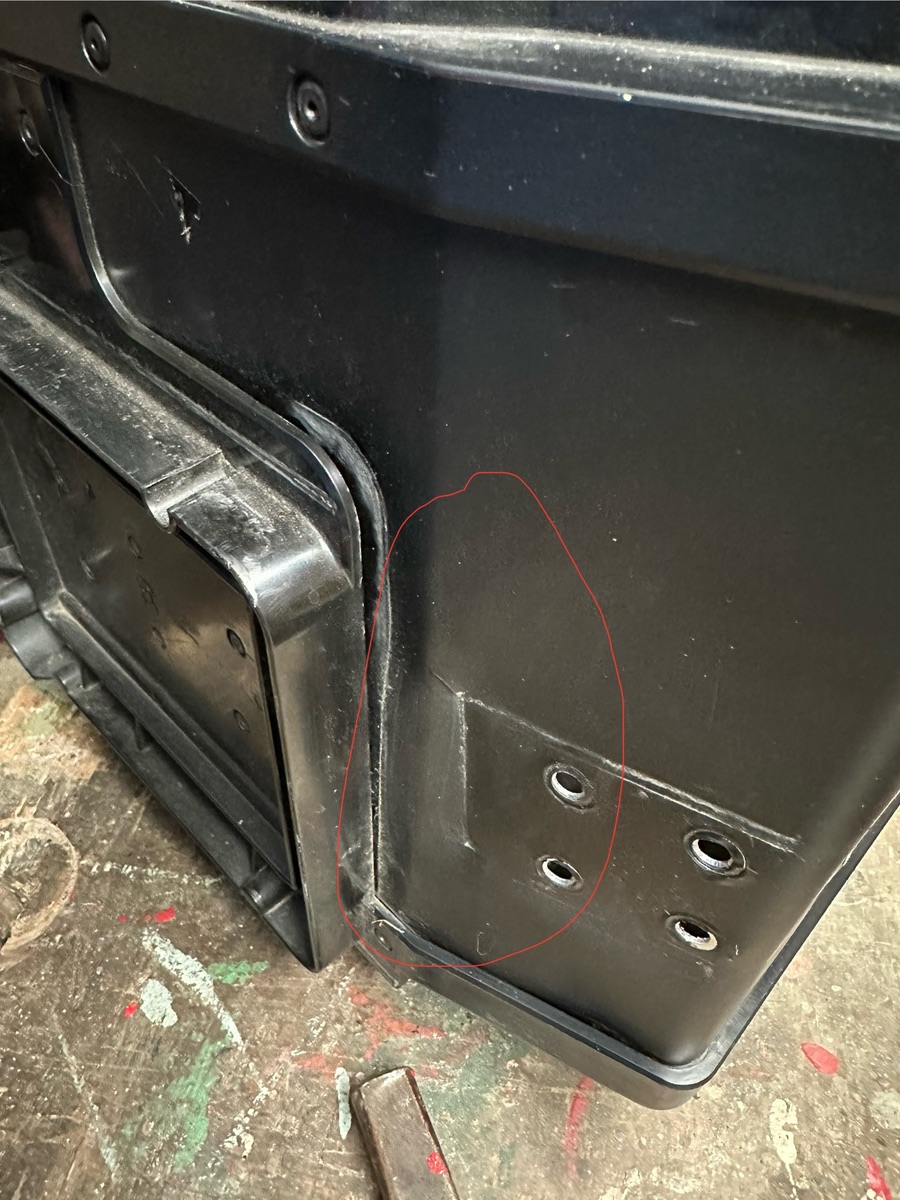

    Bei meinem Sturz ist ja leider mein Koffer stark in Mitleidenschaft gezogen worden. Der Koffer lässt sich nicht mehr am Kofferträger befestigen. Also frisch ans Werk und ausbeulen. Das der Kunststoff ein wenig eingerissen ist stört mich nicht.

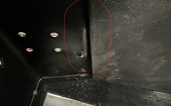

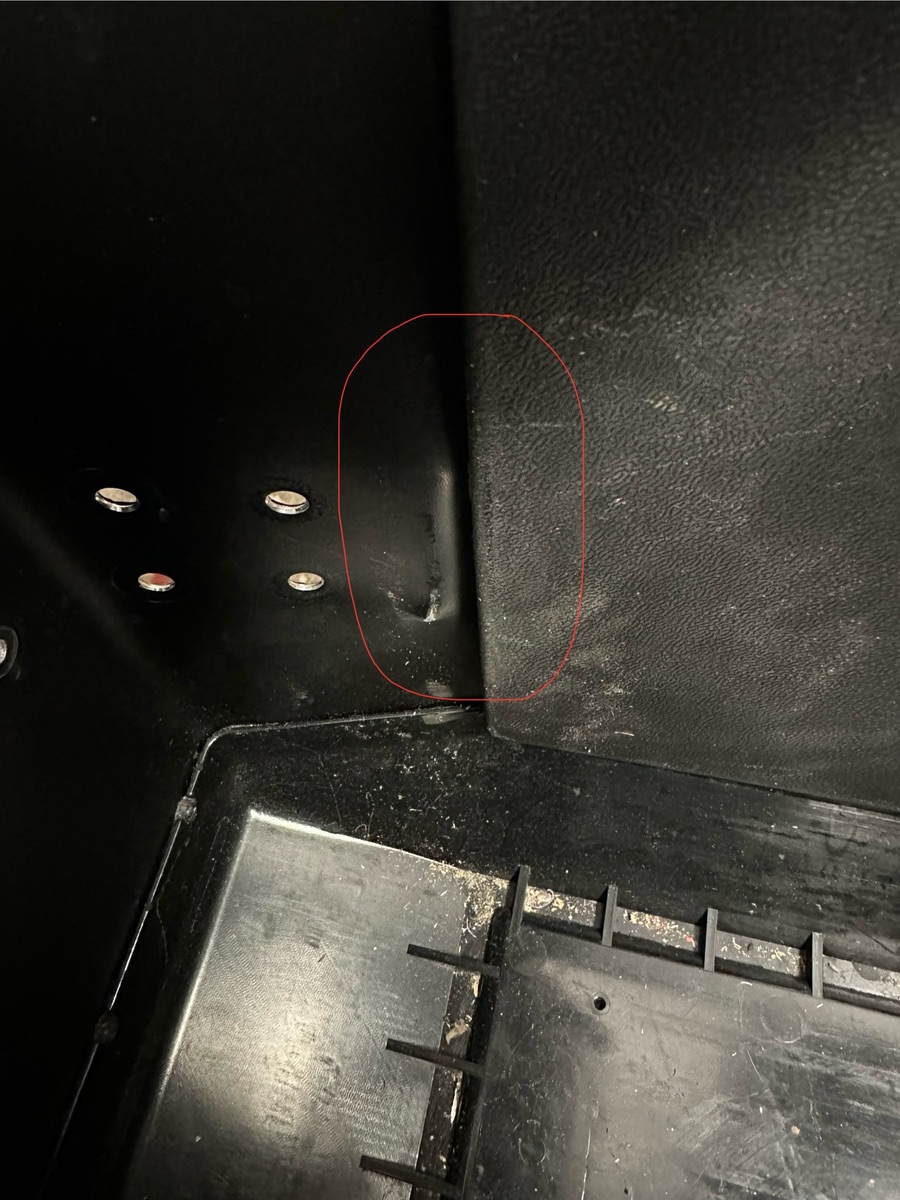

    Nun habe ich das Problem das ich im Koffer mit dem Hammer keine Gewalt aufbringen kann. Die Beule außen war mit zwei Schlägen mit dem Gummihammer gerichtet.
    Ich bin aktuell ein wenig ratlos. Doof dabei ist das die Verformung in dem schrägen Bereich liegt.
    Jemand eine Idee? Bin für Vorschläge dankbar.

    ich kann es nicht genau erkennen,
    Photo 1 ist von Innen und zwei von Aussen?
    Kannst du nicht von innen mit einem schweren Hammer "gegenhalten" und von Aussen schlagen?
    Vielleicht mit einem langen Reifen-Montiereisen druecken?
    Oder zwischen zwei Stahlplatten plandruecken? Es sieht ja so aus als ob direkt daneben ein paar Loecher sind, durch die man Bolzen stecken koennte, um die Platten einzuspannen.
    Edit: Kannst Du deutlich machen, warum der Koffer nicht mehr in die Halterung passt? Hat die abgeschraegte Seite noch etwas damit zu tun?
