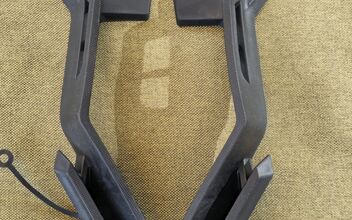

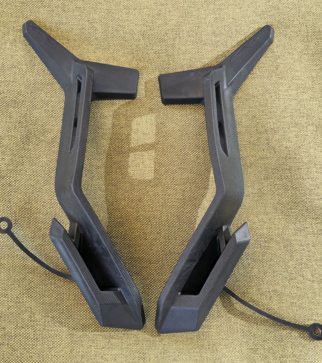

    Ein freundliches Hallo aus Tirol,
    Ich habe immer das Gefühl bei Sommerlichen Fahrten in nem Backrohr mit Umluft zu sitzen, weil meine Kühllüfter so stark abblasen das mir die Oberschenkel "garen" aber eben nicht vom Motor oder der Sonne.
    Ich habe mir im After Market also die Deflektoren gekauft die direkt nach dem Lüfterausgang angeklebt werden.
    Jetzt ist die Situation das diese aus Hartgummi sind. Diese sowie die OEM haben die gleiche montier art. (Kleben + eine Halteschlaufe)
    Auf denen möchte aber absolut kein doppelseitiges Klebeband halten. Ich habe es mit standard ausm Baumarkt probiert über 3M und Industrie Band.
    Meine Zusatzbemühungen waren Bremsenreiniger was die Teile nur "ölig" macht und Fetllösendes Reinigungsmittel.
    Frage 1
    Hat jemand eine weitere Idee um da ein Klebeband drauf zu bekommen?
    Frage 2
    Sind die OEM auch aus Hartgummi?
    Die sind deutlich teurer und für "einen versuch" sind sie mir zu teuer. Wenn dann muss das fix passen.
