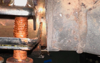

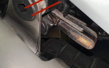

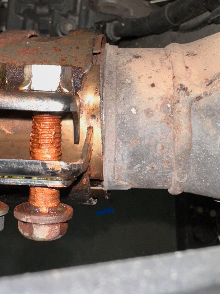

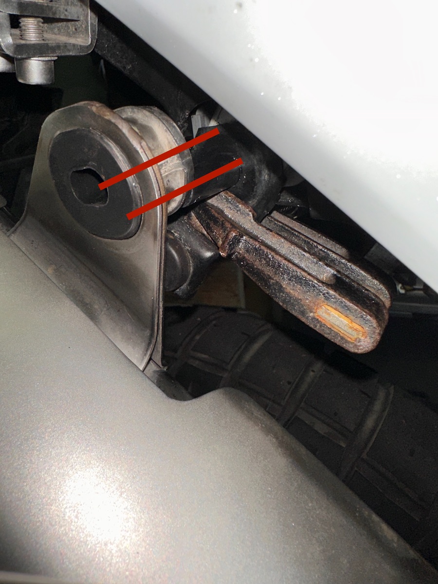

    Ich wechsle vom Storm-Endtopf zurück zum originalen ESD. Eigentlich eine Sache von ein paar Minuten - aber es geht nicht. Problem: wenn ich den Endtopf bis zum Anschlag auf den Kat schiebe, fehlen mir an der Halteschraube mindestens 1cm bis zum Gewinde.
    Hier mal ein Foto von der Situation, den fehlenden cm habe ich mal versucht zu visualisieren (nicht wundern, das schwarze Führungsblech habe ich mit einer Schraubklemme fixiert, damit es genau über den Gewinde steht).
    Hier der ESD bis zum Anschlag auf dem KAT, mehr geht nicht.
    Bei der Montage des Storm habe ich bis auf Haltesschraube und die Klemme nichts weiter am Auspuff gelöst oder verändert. Aber selbst mit leichter Gewaltandrohung ist nichts zu machen. Oder gibt es einen Trick?

    Etwas ähnliches hatte ich mal beim Crosstourer.
    Ursache war bei mir eine zerbröselte Graphit-Dichtung,
    die sich zusammengeschoben hat.
    Das würde ich zuerst kontrollieren, schau mal in der Ex-
    plosionszeichnung nach der Pos. 20

    Vielen DAnk für Dein Feedback und deinen Tipp! Die Dichtung schaue ich mir mal an!
    Aber ich habe etwas Zweifel ob es daran liegen könnte, denn der Schalldämpfer kann ja bis zum Anschlag aufgeschoben werden, mehr geht ja nicht.
    Krümmer mal lockern ?

    Ich hab zwar eine SD09, aber mein ESD geht etwas mehr drauf als im Bild 2.
    Mit der Dichtung würde mir auch als erstes einfallen. Bei meinen alten ESD hat sie sich auch etwas verformt und passte nicht mehr so gut.
    So, das ging jetzt dann doch schnell - der ESD ist drauf. Der entscheidende Tipp war, das man den Topf über den Anschlag schieben muss. Denn er schlägt nicht am Topf, sondern an der ca 1cm tiefer sitzenden Dichtung an. Da das Rohr eine leichte Delle hatte, flutschte es nicht direkt über den Anschlag.
