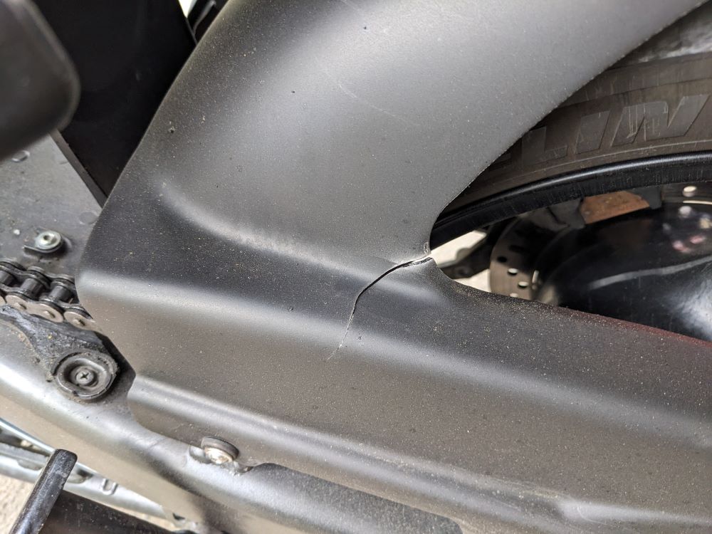

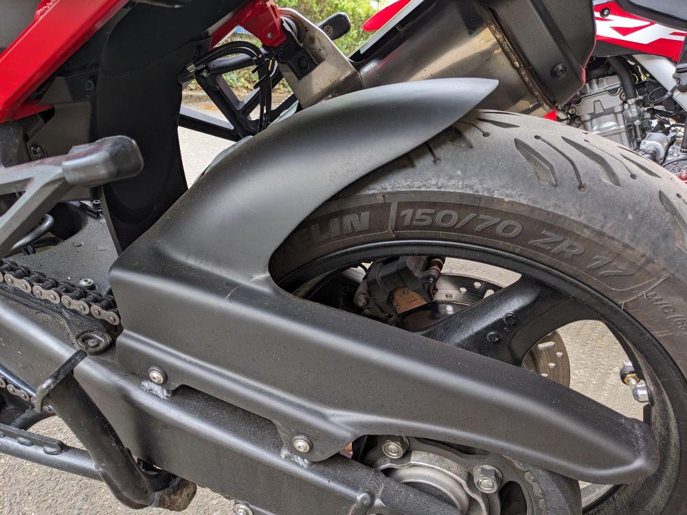

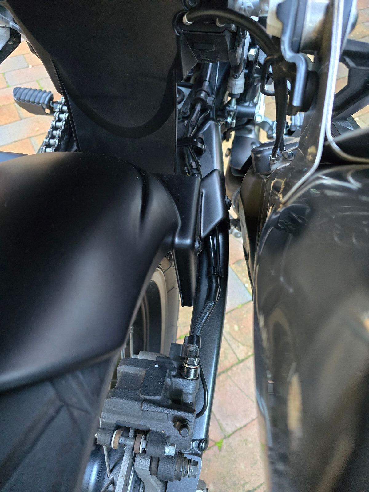

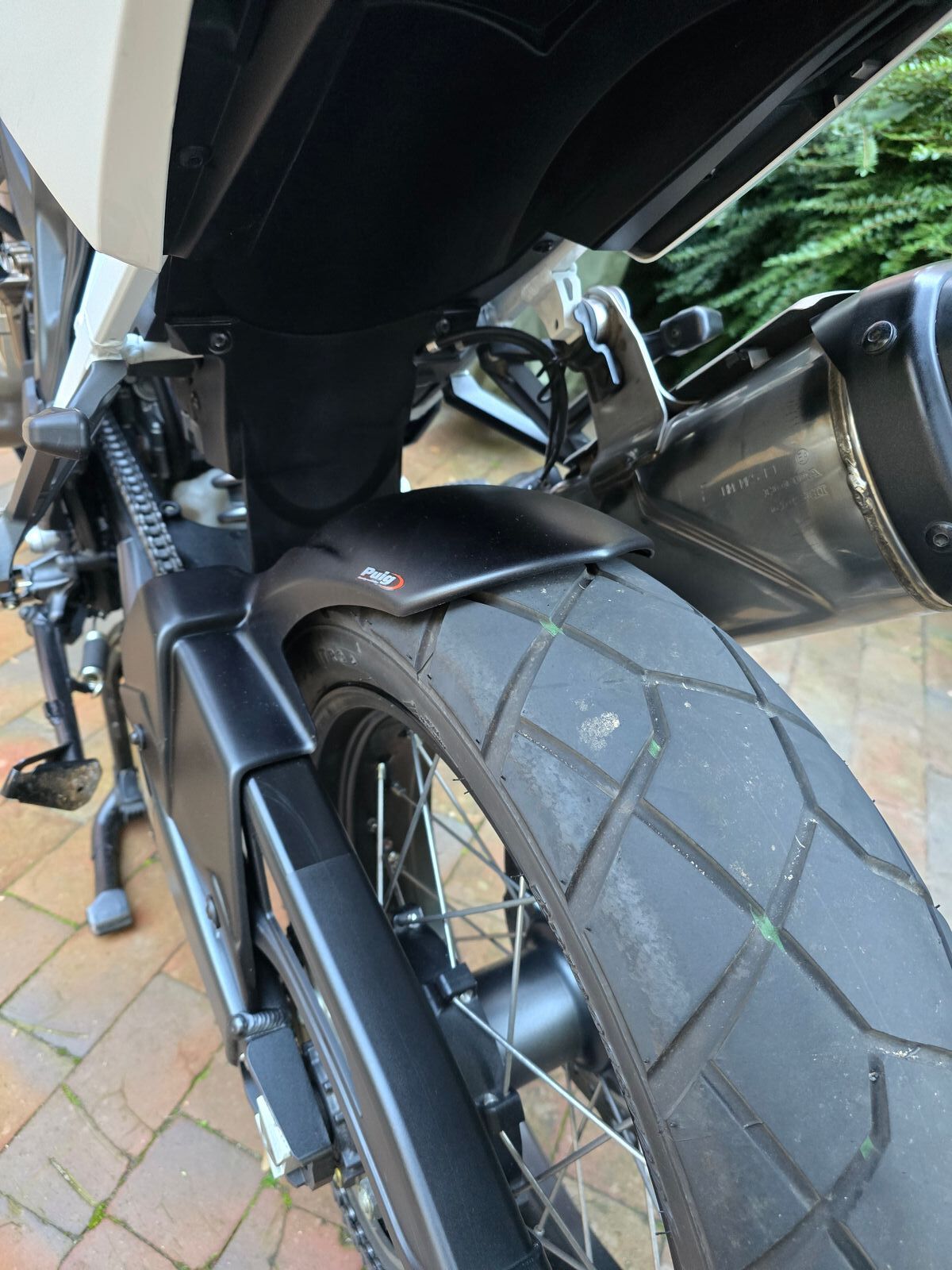

    Hallo Nico. Ich habe die Hinterradabdeckung seit 6 Jahren angebaut. Allerdings an der SD 06 Dct. Sie ist 2x an der gleichen gebrochen durch Vibrationen. Die Abdeckung hält aber doch schon ordentlich Dreck und Spritzwasser ab. Hab sie damals montiert da meine Sozia bei nassen Straßen immer nasse Schuhe bekommen hat. Hat sehr geholfen. Kann eine klare Empfelung aussprechen. Lg
    Das mit den Brüchen habe ich schon in einer Rezession gelesen. Für über 170€ ein echtes Unding in meinen Augen! Aber besten Dank für Dein Feedback. Musste der Auspuff zur Montage abgenommen werden?

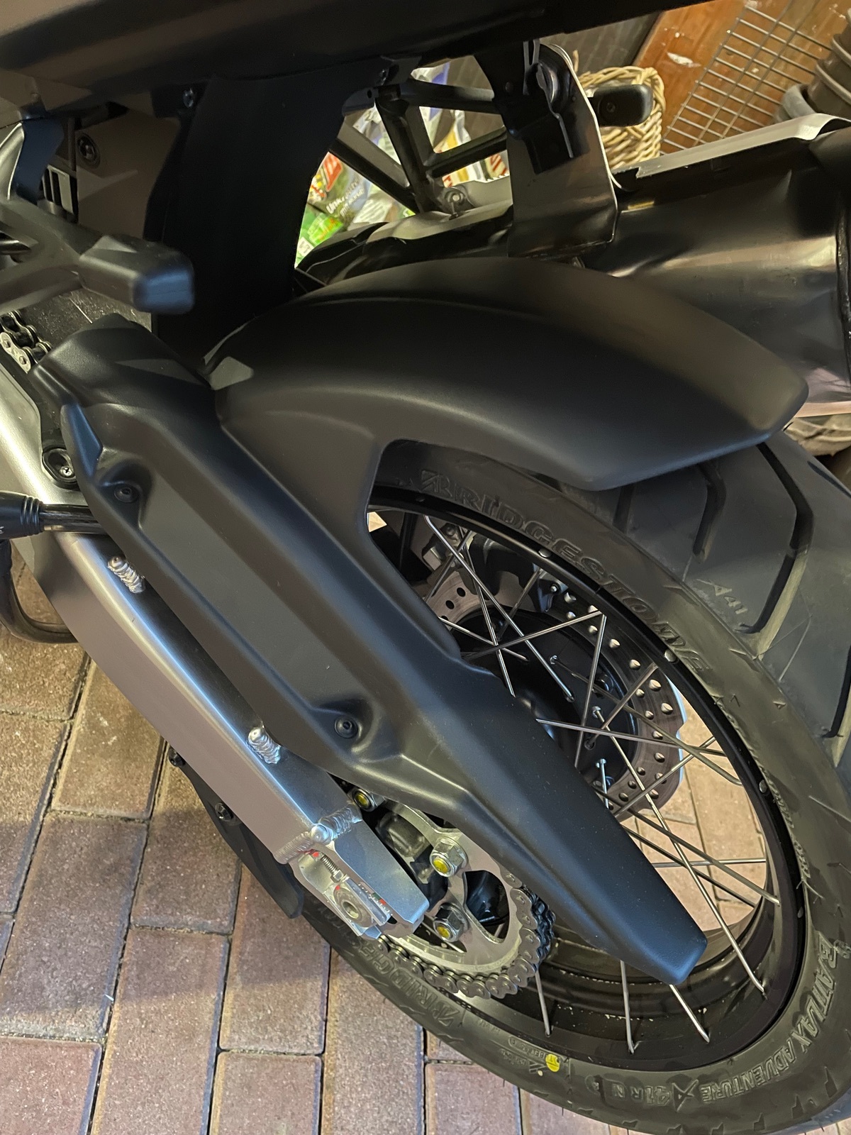

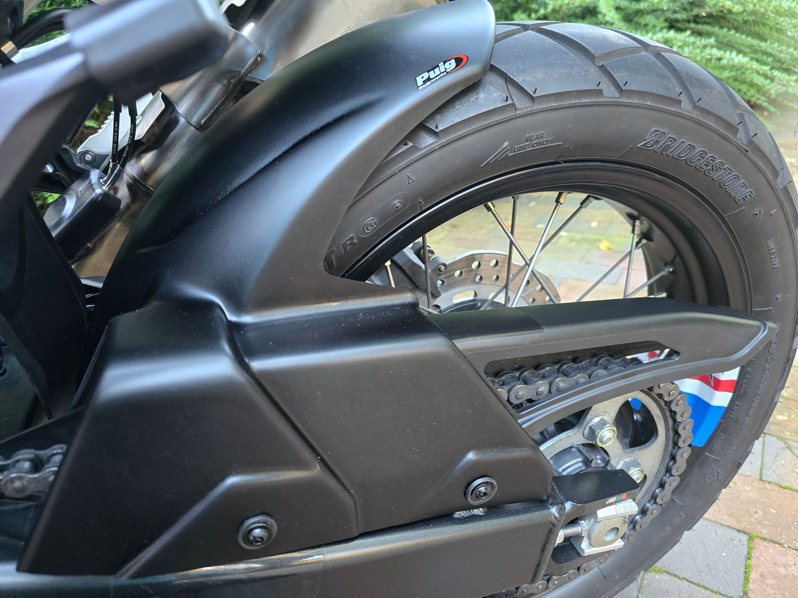

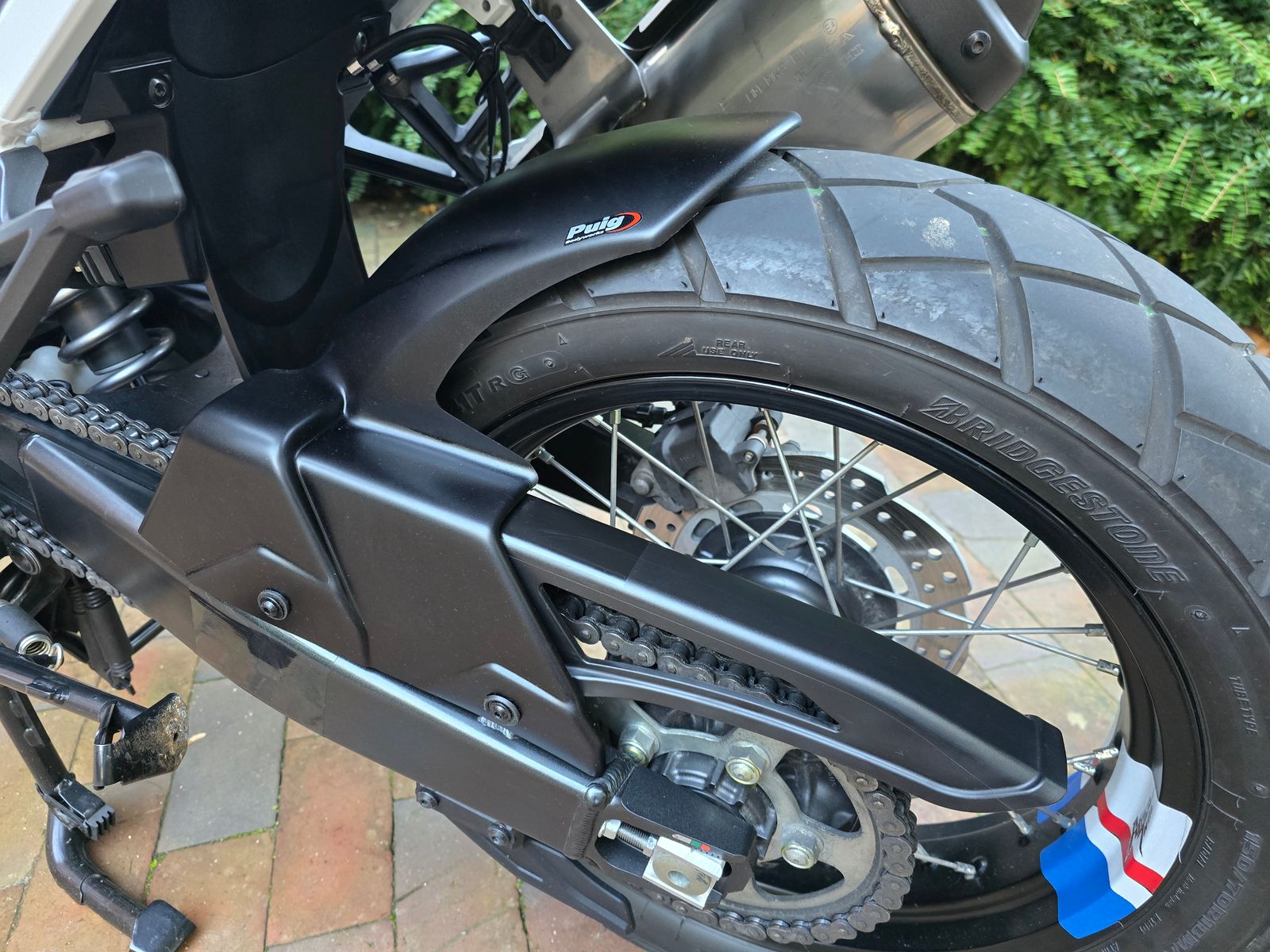

    Habe mir seiner Zeit die von Pyramid gegönnt. Sieht optisch noch etwas länger aus, meine ich. Seit 7000 km verbaut. Würde ich auch wieder kaufen. Ohne war das linke Bein bei Regenfahrt schon ordentlich eingesaut. Insgesamt auch weniger Dreck bei Nässe. ✌🏼
    Einmal editiert, zuletzt von Greysy ()
    Sieht auch gut aus. Ist auch gleich nochmal teurer😂. Aber vielleicht auch etwas stabiler🤷🏼‍♂️✌🏻. Danke für den Tipp👍🏻.

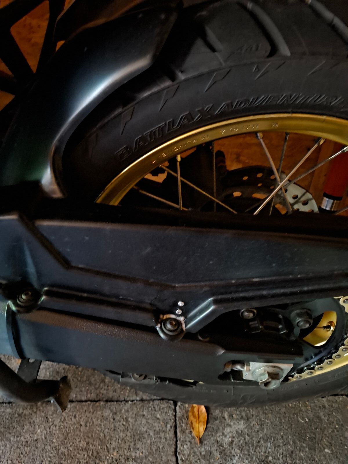

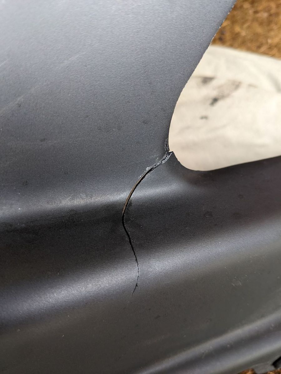

    Die Funktion wird voll erfüllt, jedoch die Haltbarkeit nicht. Das Teil ist m.E. falsch konzipiert, weil es immer an der gleichen Stelle einreißt. Es müsste von hinten (innen) verstärkt sein, dann könnte es eine Empfehlung erhalten. So leider nicht, weil ich es leid war, immer wieder zu reklamieren und das Teil erneut zu verbauen.

    hallo Nico. Nein, der Auspuff muss nicht demontiert werden . Die Halter kann man so anbauen
    hey Toro. Ja bei mir auch 2x an der gleichen Stelle gebrochen. Hab das plasikteil geklebt und von hinten mit einem Winkel fixiert. Jetzt hält es schon 2 Jahre. Lg Andreas

    Moin, 2 Fragen hätte ich. 1. Ist das ganze Teil auch gleichzeitig der Kettenschutz und 2. Wo genau sind die Vibrationen bzw fängt es an zu brechen oder reißen? Optisch mag ich solche Dinge, nur halten sollten sie auch, zumindest so lange bis der Weichmacher verflogen ist.
    Aus dem echten Norden
    Ich würde behaupten, dass es zwei unterschiedliche Typen sind. Bei dem von Puig ohne Kettenschutz, bei dem anderen mit Kettenschutz. Wo sie genau brechen, würde mich auch interessieren. Aber das bei dem Preis wirklich ein absoluter Witz! Da es scheinbar sehr oft passiert, hätte ich mir da auch eine Nachbesserung vom Hersteller gewünscht. Etwas Glasfaser oder Gewebe mit in den Kunststoff eingebracht und schon sollte das ewig halten.
