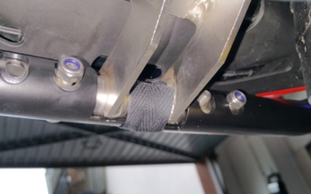

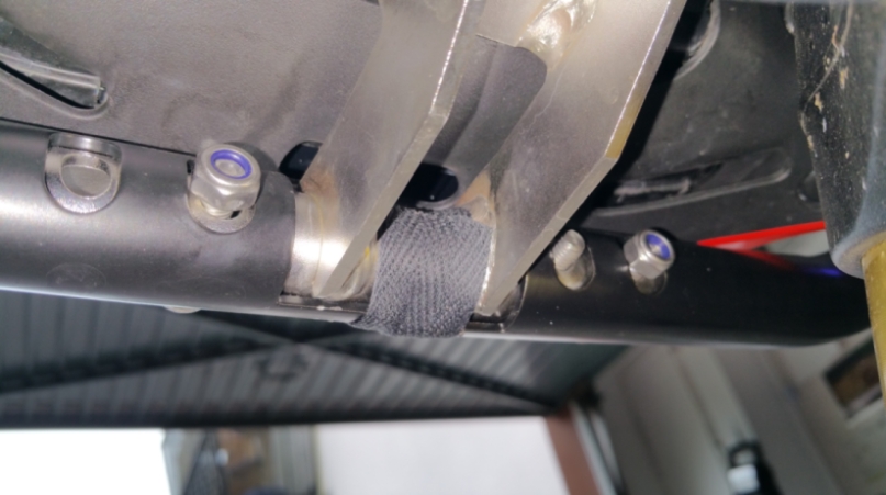

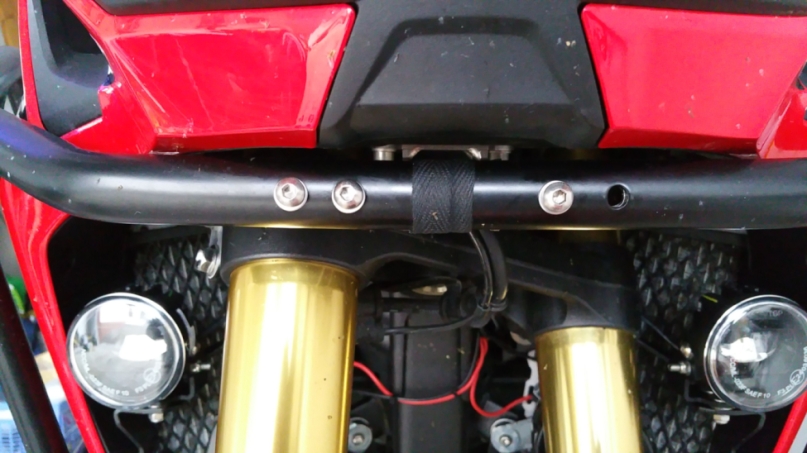

    Wie auch immer... morgens guck ich mir mein Moped an, und sehe das:
    sry, bekomme es ohne Webspace nicht hin, dass ich die Fotos direkt einem Text zuschieben kann, daher die Fortsetzung als "Antwort"
    Ich hab dann mal mit dem Handy dahinter geschaut... von einer 2. Schraube fehlte bereits die Mutter, die anderen beiden Muttern griffen NICHT mit der Schraubensicherung ins Gewinde.
    DA schwoll mir echt der Hals... Bind direkt hin und habe es nachbessern lassen.
    Aber es kommt noch besser... als er draussen an meiner Maschine am nachbessern war, kam noch ein Kunde, der seine Unfallmaschine aus der Reparatur abholen wollte. Sah soweit ganz gut aus, bis dem kunden auffiel, dass im neuen Scheinwerfer gar kein Standlicht drin war. Auf Nachfrage beim Mechaniker meinte der nur "ne, das braucht nicht mehr drin sein, ne, das gibt kein Ärger mit dem TÜV... als dann die Bürotippse rauskam und sie vom Kunden drauf angesprochen wurde, verschwand der Mechaniker unaufgefordert noch bevor sie darauf antworten konnte, und kam mit einer Standlichtbirne samt Fassung zurück....
    Was is'n das in der Mitte? Bei mir ist da kein Band :think: Und das Löch für die 4. Schraube hätte man ja schon aufbohren können :lol: War'n se wohl zu feige :shifty:
    ...ok. von Hinten sieht es nach zu kurzen Schrauben aus :snooty: Oder die Jungs haben vergessen anzuziehen :clap:
