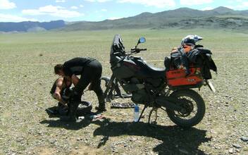

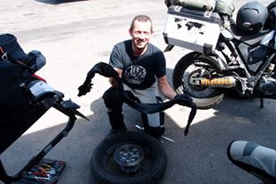

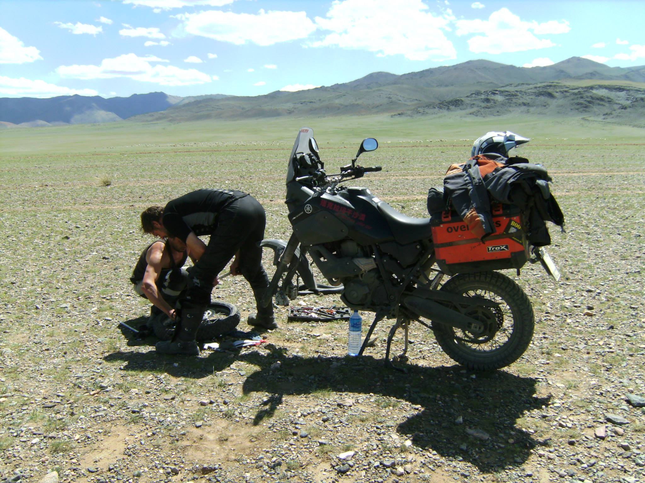

    Ach Leuts...Altertümliche Schlauchreifen... :snooty:
    Mit 90 nen Stein erwischt...durchgeschlagen...Schlangenbiss
    [attachment=2]10.jpg[/attachment]
    25 Minuten.....
    'Hinter Moskau' Ventil abgerissen...ham die Deppen vom Vermieter wohl nach Sandfahrt nich tfestgeschraubt und ich Depp hab nich kontolliert... :oops:
    [attachment=1]10433793_10152550208331913_5919730849396781325_n.jpg[/attachment]
    45 Minuten inklusive Wechsel des Reifen,der 'zufällig' hinten drauf war (Alter ist geschmolzen)
    Bohrer (!!) eingesammelt...ein Schelm wer boses dabei denkt....10 Reifeläden nach der Kurve (Indien).
    [attachment=0]65529_10151578381046913_454410892_n.jpg[/attachment]
    90 Minuten (wegen verzeifelter Suche eines 'passenden' Schlauchs. In Indien gibt es sowas nicht. Begleitfahrzeug saß 3 Stunden dahinter auf ner Brücke fest)

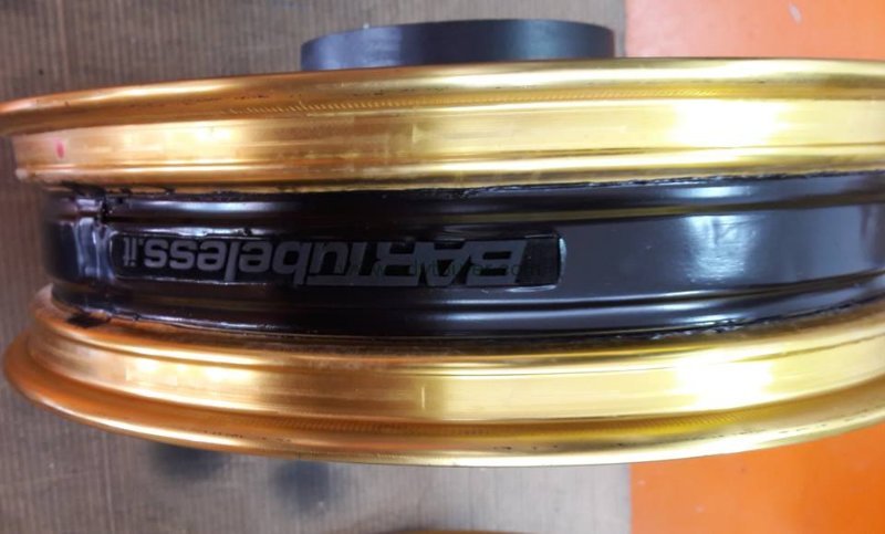

    Man könnte auch die Originalfelge umbauen zu lassen.
    http://www.bartubeless.it/en
    Die Firma ist südlich von Mailand. Diese Möglichkeit besteht also, ich würde aber zu neuen Laufrädern tendieren, wenn ich tubeless haben wollte. Wie soll man zB eine gerissene Speiche austauschen, mit dem Felgenband?
