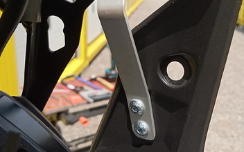

    Für mich liegts am Bügel. Warum hilft es denn, wenn ich den minimal stabilisiere? Es geht einfach um dessen Elastizität, Stahl ist ja quasi Metall-Gummi, was seine Elastizität angeht.
    Ich habe mir danach links und rechts diese Versteifungen gemacht.
    Die sind spannungsfrei montiert, nehmen kaum Kräfte auf und unterdrücken trotzdem genau diese Vibrationen.
    Damit saß sogar das blade 590er gut und wackelfrei. Dass ich es nicht mehr habe, hat ja andere Gründe.
