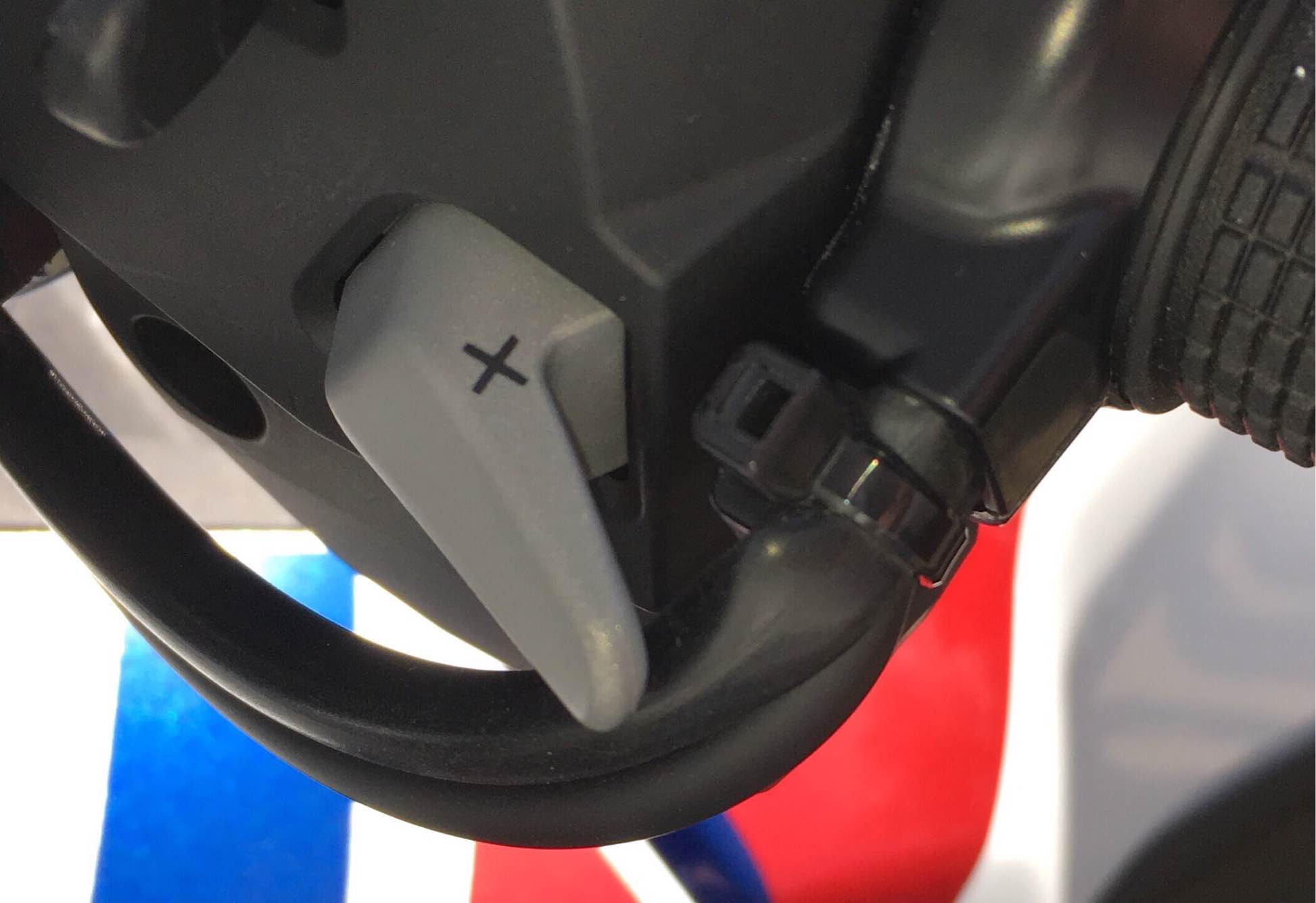

    Seit Freitag habe ich meine neue AT. Eigentlich will ich ja alles selbst montieren, aber ich habe die Griffheizung mal gleich vom FHH montieren lassen.
    Nun wundert mich aber, dass der Schalthebel für die Gangschaltung gegen das Kabel drückt.
    [attachment=0]IMG_9501.JPG[/attachment]
    Wie ist das bei Euch?
    Habt Ihr mal ein Bild, wie der FHH das bei Eurer AT montiert hat?
