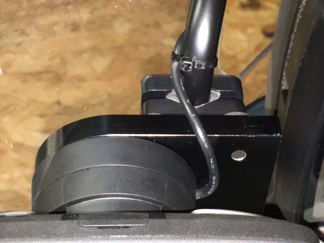

    Nachdem ich quasi alle Teile für den Selbstbau zusammen hatte, hab mir jetzt den hier bestellt.
    Ich denke das ist schon so ziemlich das Optimum was man machen kann, wenn mans so wie ich möglichst nah an der Scheibe haben möchte. Mangels Fräse kann ich mir sowas aber nicht selber bauen..

    Das Ding sieht richtig gut und sehr flach aus. Darauf den Knubbel vom neuen TomTom und es ragt nicht ganz so weit über dem Tacho raus.
    Hast du Erfahrungen wegen den Vibrationen? Ist das kein Problem?

    EI, das siht gut aus. Gewinde rein und RamMount-Kugel ran und alles passt. Die RamMound-Universal-Klemme will ich lieber nicht an die Querstrebe schrauben. Da ist mir die Auflage zu schmal.

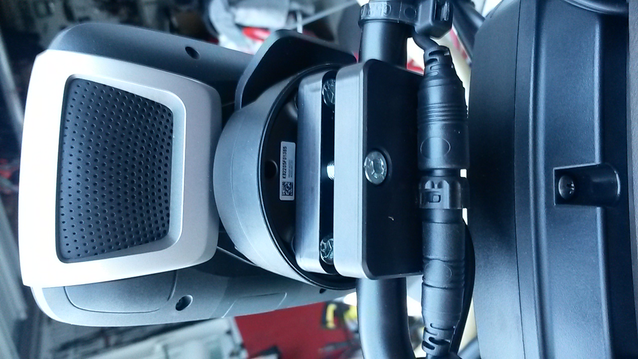

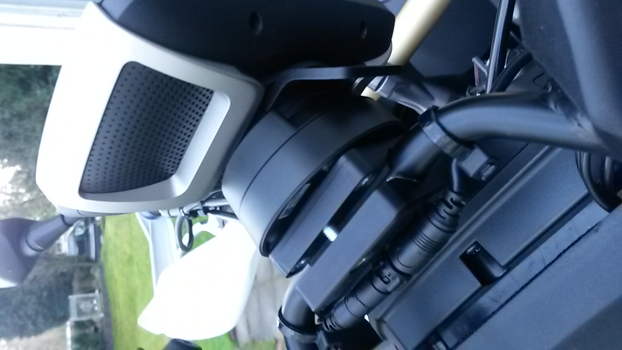

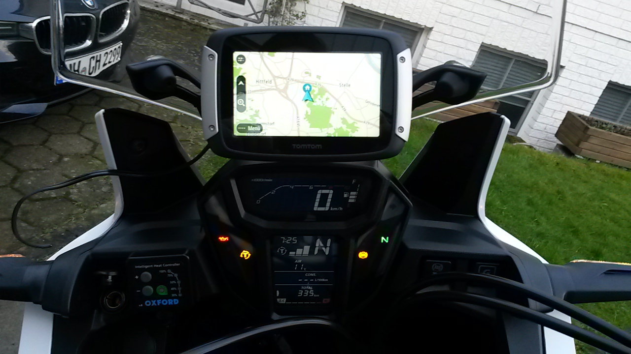

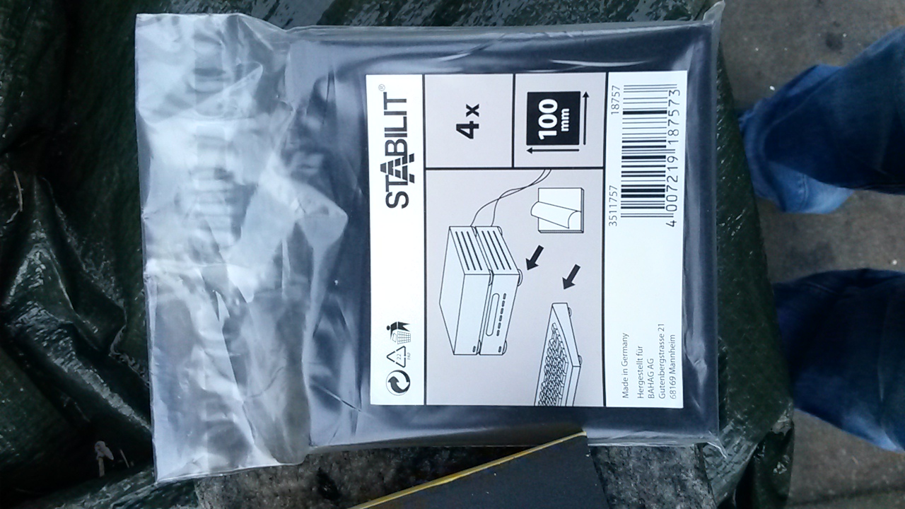

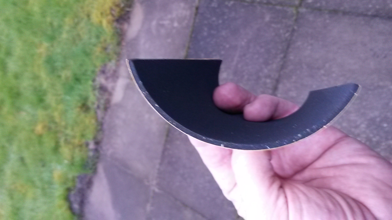

    Hallo zusammen, ich habe genau diesen Halter in der 16mm Version montiert. In der Version kann auf die Kontaktstellen zum Bügel (über dem Cockpit) jeweils noch ein ca. 2-3 mm starker Moosgummistreifen , gibt es z.B. im 4er Pack selbstklebende Platte für 2,20 € bei Bauhaus (bei den Möbelbeschlägen/Filzgleiter etc.) aufgeklebt werden. Schont den Lack vom Bügel und dämpft noch etwas. Keine Probleme mit Vibrationen. Tomtom 400 kann auch im Hochform gedreht werden, dann unf nur im Hochfofmat ist aber der Tacho ETWAS verdeckt. Stört nicht wirklich, da die GS gemessene Geschwindigkeit ja ohnehin auf dem Navi angezeigt wird. Lasse gerade "on top" eine Zwischenplatte anfertigen, die den Halter noch einmal um 2,5 cm nach oben setzt. Dann AUCH IM HOCHFORMAT uneingeschränkte Sicht auf Tacho und Drehzahlmesser! Wer ohnehin nur das Querformat verwendet hat mit den Halter sllein m.E. die Toplösung, passt perfekt! Der originale Tomtom Halter wird OHNE Ram-Gedöns DIREKT auf den Halter von GS-POWER geschraubt. Lochmuster passt perfekt, alle Schrauben sind dabei. Verarbeitung 100%ig, feinstes Flugzeugbaualuminium schwarz eloxiert. Ist jeden Cent wert und schaut richtig edel aus.
    Ich würde nach der Ausgabe von schlappen 14.000,- € für das Bike, sicher nicht "irgendein Gefrickel" anbauen, was Jeder sofort fast auf Augenhöhe durch die Verkleidungsscheibe sehen kann. Wäre mir persönlich peinlich. Habe mir alle Halter angesehen die derzeit angeboten werden, der ist optisch m.E. der Beste. Technisch 1.Liga und keine Vibrationen. Warum dann SW-Motec oder das hässlich Ram-Gedöns? Stelle so bald wie möglich mal Fotos rein. Wenn die Zwischenplatte fertig ist, auch damit! Nicht vergessen, 16 er Version plus die "geilen" Moosgummi v. Bauhaus. Die kann man immer beim Schrauben gebrauchen. Wer noch 4 polige Stecker braucht, ich hab noch welche über. Bitte über PN!

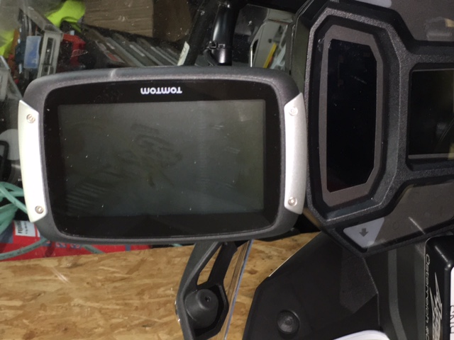

    Danke "ollo" für den Tipp,
    habe heute auch mein TomTom mit dem GS-Halter verbaut. :D
    Sieht gut aus und baut nicht so auf wie das RAM zeug.
    Einzig, mit abschließen des Navi ist nicht, weil die Scheibe zu dicht am Schloss ist.
    Kann ich aber bei der Optik verknusen. ;)
