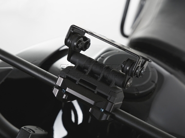

    Ganz einfach, weil ich z.B. das Tomtom auch in der Hochkantstellung verwenden möchte, und dann verdeckt auch der von SW-Motec den Tacho. Aber das wurde ja in meinen Beitrag hinlänglich beschrieben. Wenn nur der von GS-Power verwendet wird, ist dieser erstens 16,- € günstiger als der von SW-Motec und es ist überhaupt KEIN Gefrickel! Die Platte ist speziell für mich angefertigt worden und rein optional für mein individuellen Anspruch.
    Ich persönlich finde den SW-Motec verglichen mit dem von gs-Power weder günstiger (Fakt) noch wertiger (lackiertes bzw. ggf. auch pulverbeschichtetes Blech gegen eloxierten Flugzeugaluminium. Aber das ist ja für Jeden unterschiedlich.

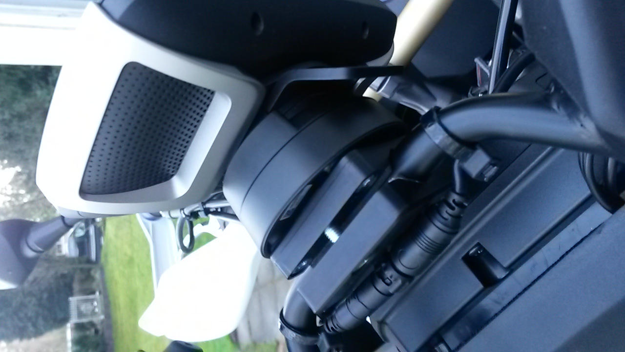

    Guck mal hier wie ich das mit dem Teil von GS Power gemacht habe:
    http://trueadventure.de/forum/….php?f=13&t=163&start=285
    Zur Ausgangsfrage: Ich würde das Navi auf keinen fall RECHTS am lenker montieren!!! Dann musst du ja mit der linken Hand bedienen oder jedes mal das Gas loslassen.
    An dem Bügel über dem Tacho bietet sich an, weil du das Kabel dann auf kürzestem Weg an den Zubehörstecker dahinter führen kannst, sieht schön aufgeräumt aus und das Gerät ist etwas besser vor Wind und Wetter geschützt.

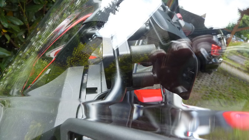

    habe nun auch den Navihalter von GS-Power verbaut, wurde aber durch 4 Stück Gummipuffer ( Durchmesser 15 mm, Länge 20 mm ) ergänzt.
    Der Vorteil ist das man die Entriegelungstaste besser erreicht und das Navi viberations geschützt ist.
