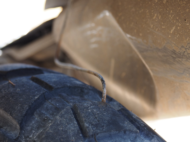

    Mir ist bei Louis ein neu gelistetes Produkt aufgefallen, das laut Eigenwerbung Marktführer für Reifenpannen-Dichtmittel ist.
    Produkt Slime Sealants, geeignet für Schlauch und schlauchlos Reifen.
    Könnte ein geeignetes Mittel zur schnellen Reparatur von Reifenpannen ohne Demontage des Reifens sein.
    Kann natürlich nur bei kleineren Beschädigungen wie einem eingefahrenem Nagel funktionieren.
    Hat bereits jemand Erfahrung mit diesem Produkt ?
