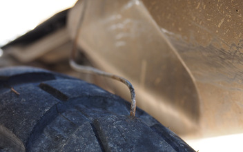

    ... in Kroatien hats mich auch erwischt.
    Das Eisen hat rund 4 mm Durchmesser gehabt und hat sich bis zum Anschlag reingebohrt. Bei dieser Größe hat das Pannenspray soweit geholfen, als das ich immer so rund 4 Km fahren konnte bis wieder aufgepumpt werden musste. Die Füllung aus dem Pannenspray war ausreichend, ich musste nicht mit Co2-Patrone nachfüllen.
    Ich hatte die Bikersdream-Luftpumpe dabei und mein Kumpan von TT den Kompressor. Ich war heilfroh darüber, da ich bei 35° C keine Lust auf Pumpen hatte. Der Kompressor hat seine Arbeit hervorragend erledigt, in 8 Min waren 2,5 Bar drin und er hat auch bei den weiteren Einsätzen keine Ermüdungserscheinungen gezeigt. Zuhause habe ich die Pumpe in Rente geschickt und mir auch den Kompressor gekauft.

  • #37
    Obiges Beispiel lässt vermuten, dass das Loch im Reifen und um das Ventil herum etwas abgedichtet wurde, aber nicht der Schlauch.
    Wie ging denn das Dichtmittel von Louis beim Schlauchwechseln wieder raus?
    Hat denn schon mal jemand ein richtig gutes Beispiel, dass ihm Dichtmittel beim Schlauchreifen geholfen hat?
