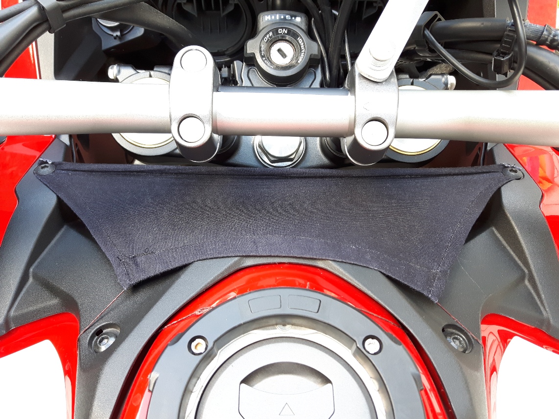

Darum gehts, wäre jetzt zwar mit dem Stoff nicht so meins aber trotzdem gut. Die Schnur wird dir halt den Lack verschabbeln oder? ![]()

Moin,
hier noch ein Bild von der Urversion. Da kann man gut drauf erkennen, wie das befestigt ist
Das hat auch schon gut den Wind von unten abgehalten.
[attachment=0]Forkshield Erstversion1.jpg[/attachment]
Nächster geplanter Schritt ist auch die zugewandten Inbusschrauben anstelle der Schnur zum Befestigen zu nehmen. Einfach wie vorne Löcher durch den Stoff pieksen und Schraube durch.
Die Schnur wird sich zwar nicht in den Lack einarbeite, weil da nichts vibriert oder sich anders bewegt, aber eleganter ist halt Schaube.

und so sieht mein Zugverhinderer mit ausschließlicher Schraubenbefestigung aus.
Viele Grüße
Michael
