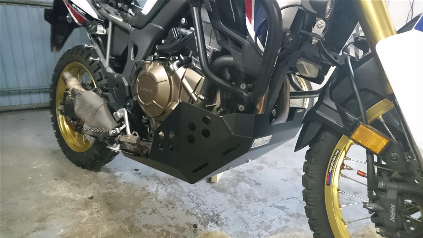

  • #121
    Passt die Motorschutzplatte auch auf die Advebture Sports?
    Überlege nämlich den Hepco&Becker Motorschutz zu montieren.
    Bei kleinen umfallen im Gelände oder vollgepackt, möchte ich die Motorseite und das DCT schützen.
    Zudem soll der werkseitig verbaute Motorschutz ja auch nicht das Maß aller Dinge sein.
    Gruß aus dem hohen Norden
    Jan

  • #123
    Jawohl, passt, hab diese gerade erst am Wochenende montiert - an der AT AS mit DCT. In "frozen grey", passend zu den Koffern :D
    Habe mich zuerst auch für die H&B Motorschutzbügel interessiert, mich dann aber doch für die Bumot Motorschutzplatte entschieden. Die steht weit genug raus, damit ebenfalls die Motorseiten im Falle eines Falles gut geschützt sind.
    Montage ist leicht.
    Gut: wirkt sehr stabil, einfache Montage
    Was mich stört: optisch nicht gerade ein Designkunstwerk, und zwei OEM / Originalschrauben werden wiederverwendet, aber sind nach der Montage etwas zu kurz (stecken also nur "halb" in der Mutter).
    Könnte man durch eine längere tauschen, aber dazu müsste der Auspuff ab.

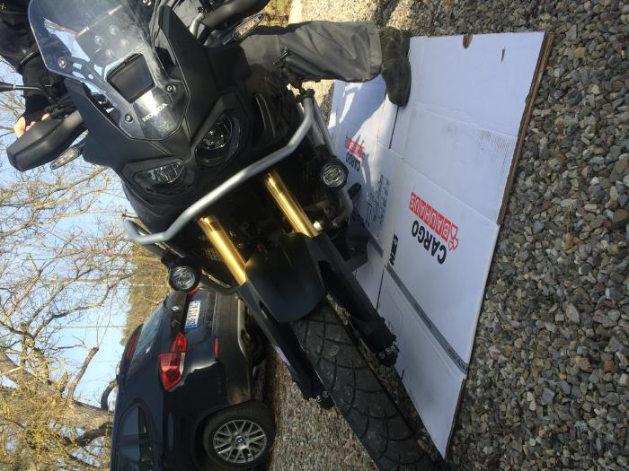

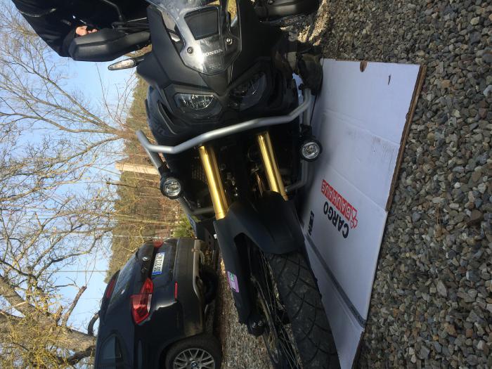

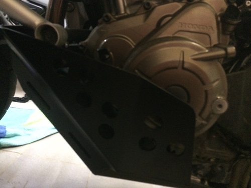

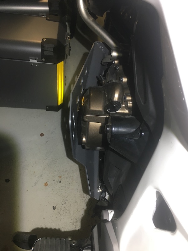

  • #127

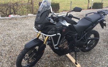

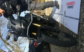

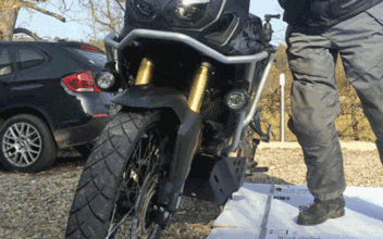

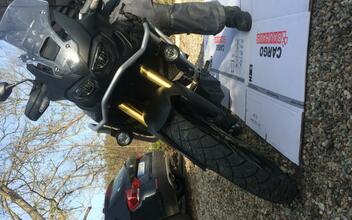

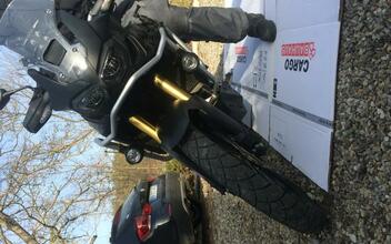

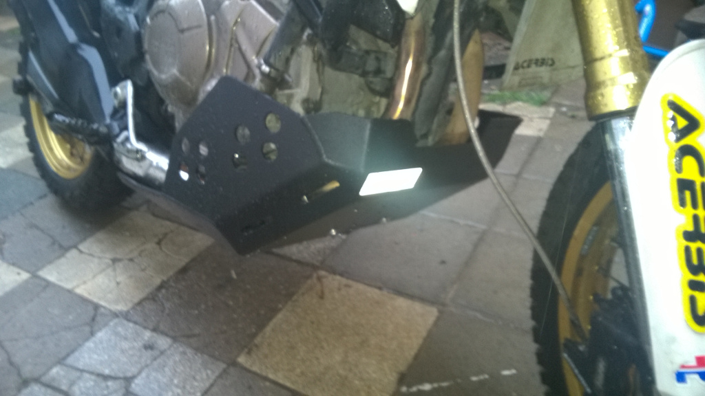

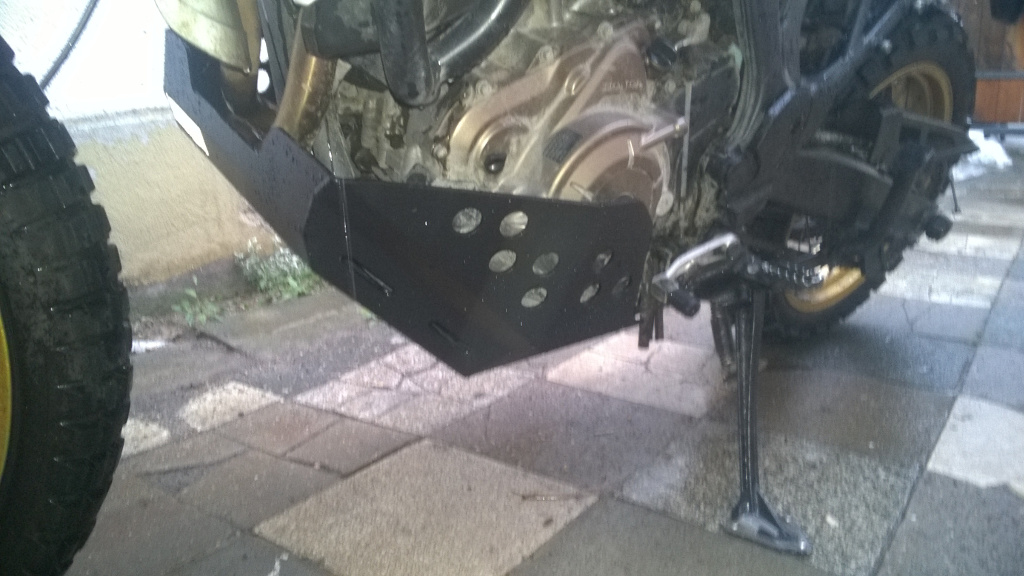

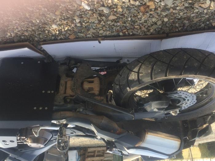

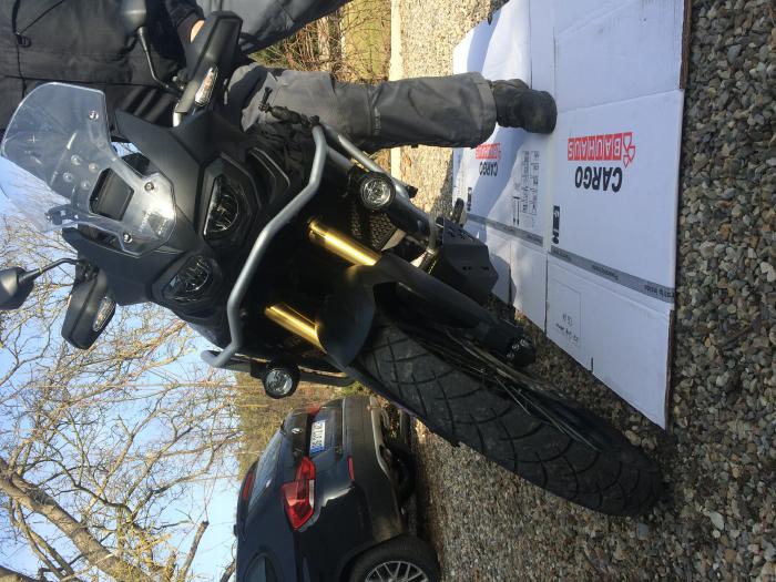

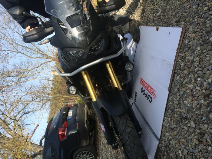

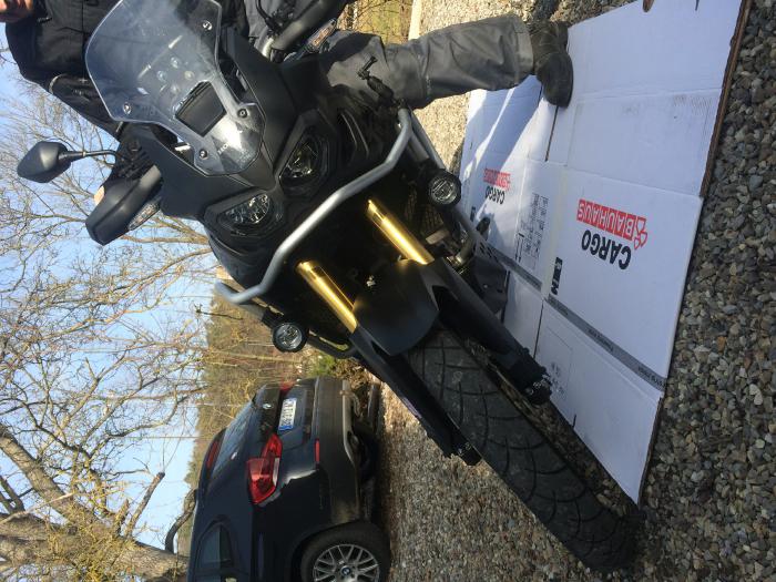

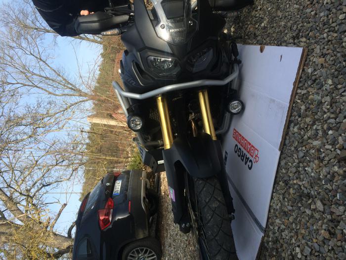

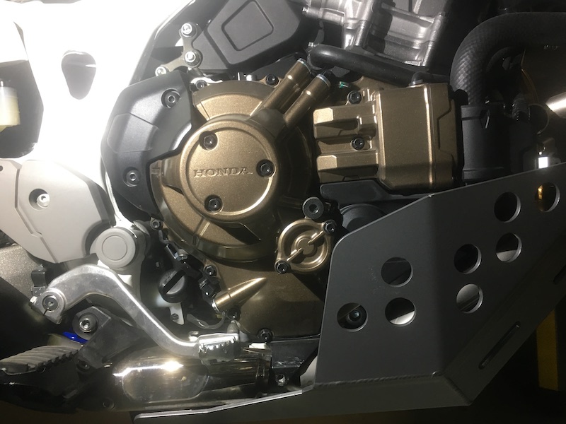

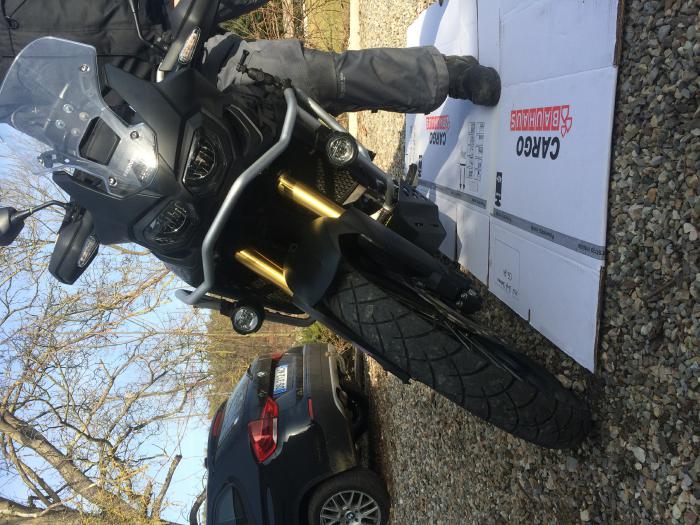

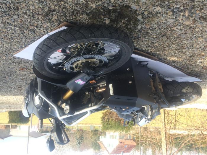

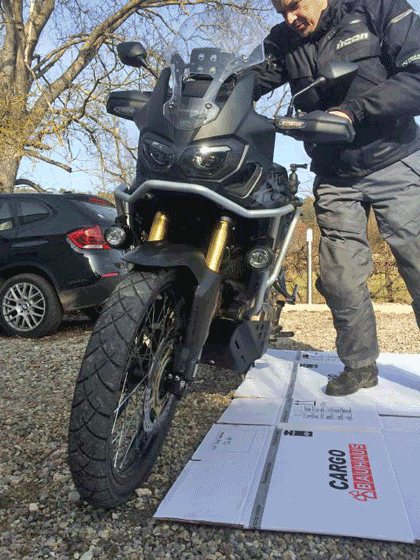

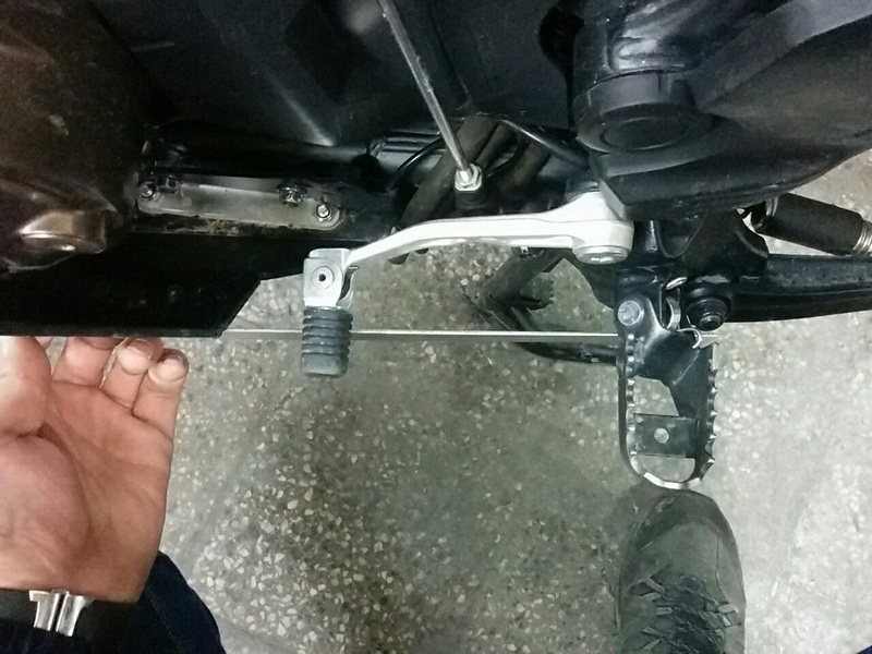

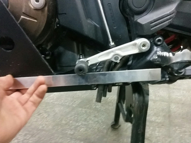

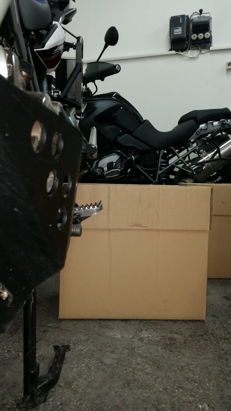

    Hier wie gewünscht ein paar Bilder an der AT AS DCT. War halt etwas eng in der Garage.
    Was man auf dem Bild nicht wirklich sieht: wenn ich eine Latte an die äussersten Punkte lege (z.B. Fussraste, Lenkerende, Rad, und eben Schutzplatte), dann ist immer genug Abstand zum Motor (also z.B. bei einem Umfaller auf einer ebenen Strasse).

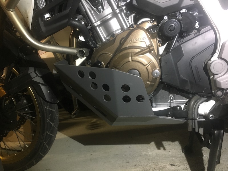

    Sehr cool, danke. Sieht sehr gut aus!
    Ist deine gewählte Farbe (Frozen Grey) denn am ehesten passend zur originalen Platte und zum Sturzbügel.
    Zur Farbwahl stehen ja auch noch Black und anoiding Silver

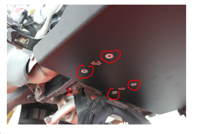

    Guten Morgen!
    Irgendwie gefällt mir der Bumot auch immer besser.

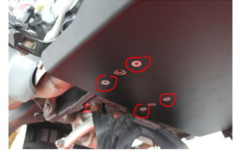

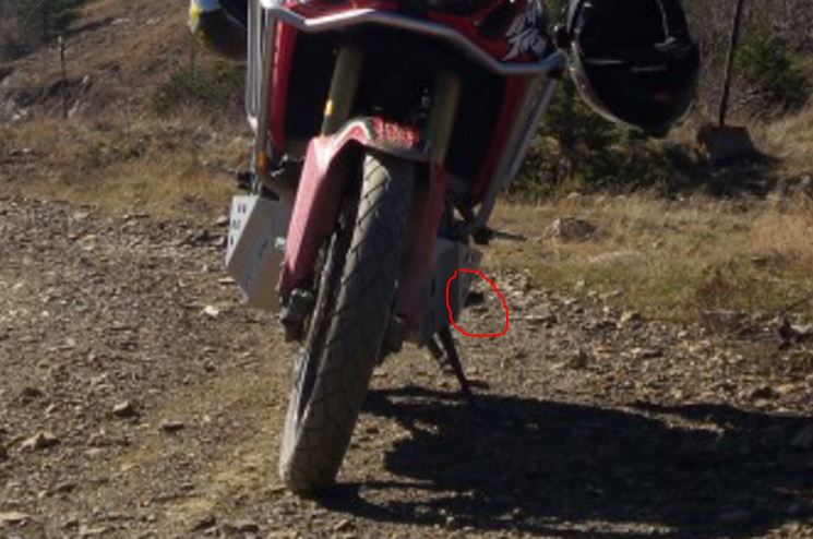

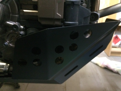

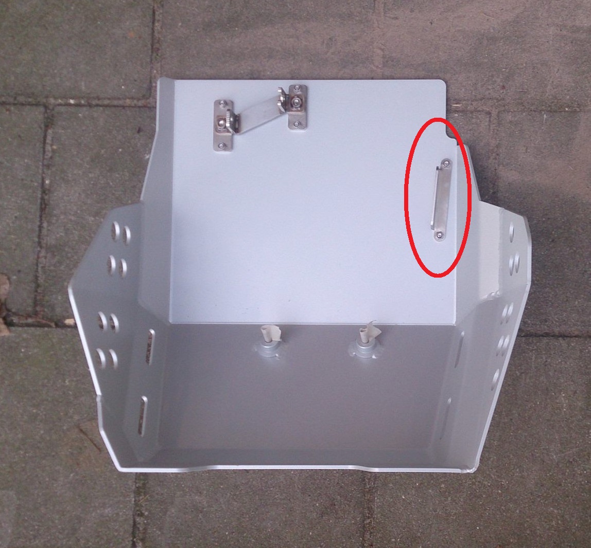

    Frage: was ist hier an den markierten Schrauben befestigt? Wie sieht das innen aus? Sind da noch irgendwelche Laschen angeschraubt?
    [attachment=0]Bumot Montage.jpg[/attachment]
    Und die Rahmenschrauben würde ich tauschen:
    die bestehende 10x75 ersetzt die 10x60
    eine neue 10x100 (Pos. 39 / Nr. 96400-1010008) ersetzt die 10x75
    Müssen halt beide ein paar mm gekürzt werden, sollte sich mit den Gewindelängen ausgehen (das war auch für die Montage vom SW-Motech-Motorschutz in Verbindung mit den unteren TT-Motorschutzbügeln zu tun, denn da kamen zwei "Lagen" dazu).
    Danke & LG,
    Robert
    Alles klar, die Bilder auf der Bumot-Seite beantworten meine Frage :handgestures-thumbup:

  • #130
    OMG, ich wurde noch nie um eine Farbberatung gebeten.
    Aber ich will es mal versuchen:
    Mein Gedanke war: es darf nicht "fremd" wirken, d.h. idealerweise soll die Farbe irgendwo schon mal vorkommen.
    Und Koffer wollte ich ja auch noch.
    Aber nicht in schwarz. Und Alu gefällt mir auch nicht (zumindest nicht grossflächig beim Koffer). Also Grau :D
    Aber auch ohne Koffer:
    Schwarz passt definitiv auch, kommt ja oft genug vor.
    Grau kommt bei der AT AS ja auch vor: dieser Plastikschutz-dingens über der Fussraste ("Knöchelschutz?), die ist bei meiner AS in etwa das gleiche grau.
    Tja und Alu passt wohl auch immer, kommt dem Original sicher am nächsten. Wär für meinen Geschmack aber zu viel "bling-bling".
    Daher mein Tipp: wer die Wahl hat, hat die Qual :D
