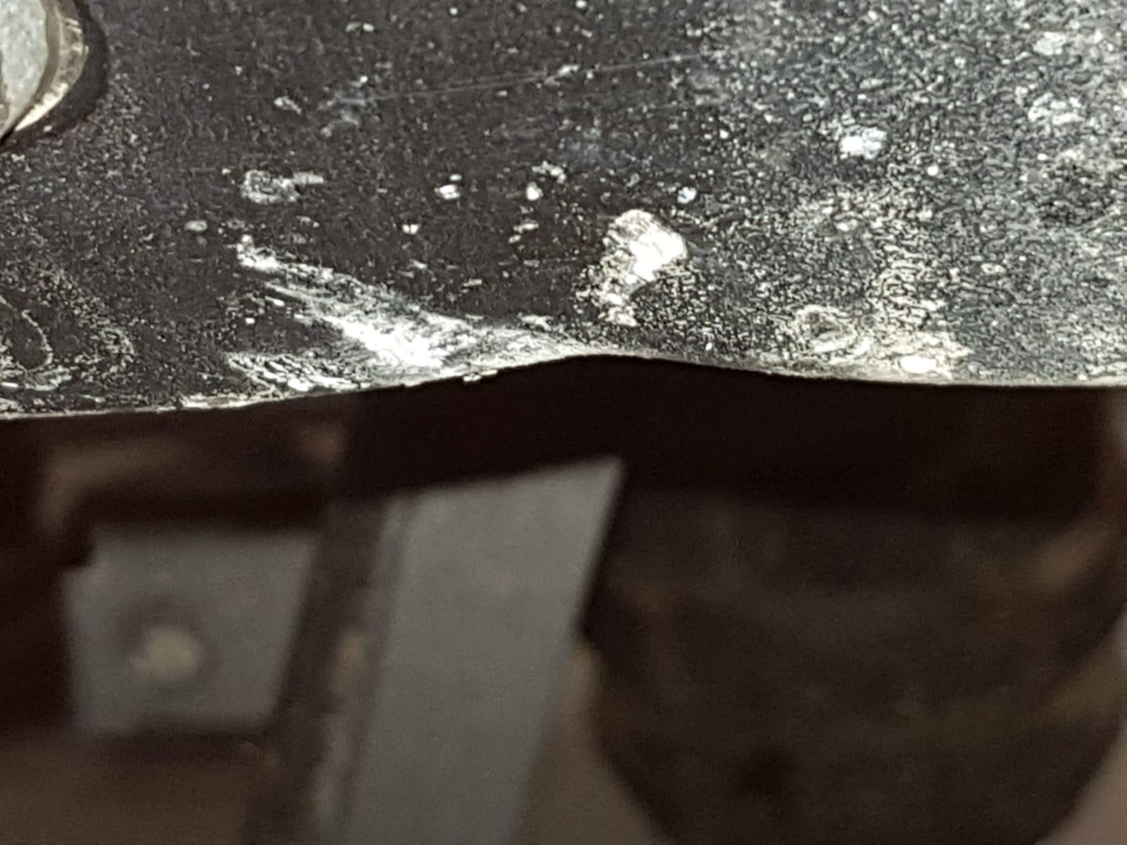

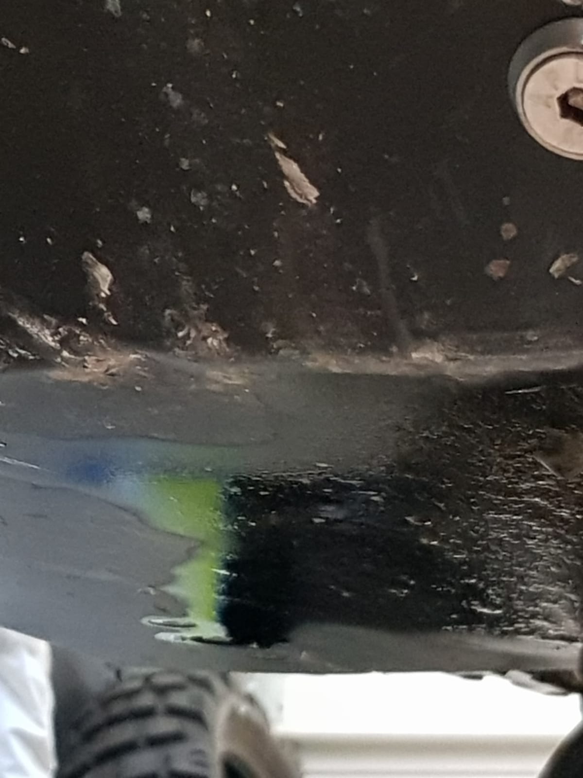

    Weil er, falls er eingedrückt wird, flächig anliegt und nicht eine Kante gegen das Motorgehäuse drückt. Ausserdem gleitet er über Steine hinweg und hackt nicht zusätzlich noch in Steinen ein. Wobei er nicht so schnell eingedrückt wird, selbst getestet.

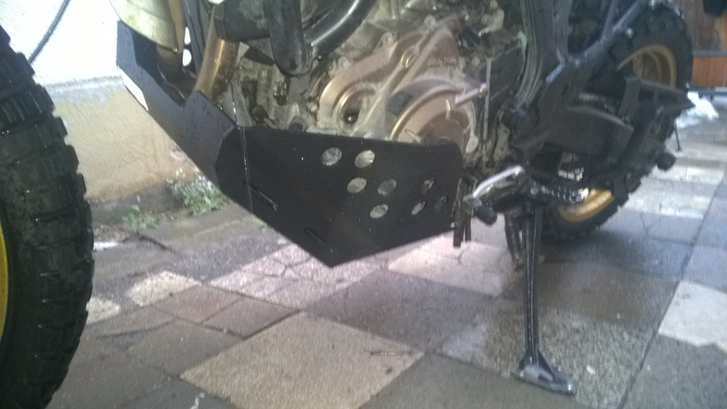

    Habe jetzt auch den Bumot, links sehr guter Seitenschutz, rechts geht's so. Sieht aus wie vom Panzer abgeschraubt, finde ich aber an der Twin authentischer als die Wasserformbadewannen von TT. Dazu wollte ich für die vorderen Krümmerrohre einen höheren Schutz, da ich den original Kotflügel abgebaut und einen Acerbis High Fender (Baja oder so was...) verbaut habe und Steine vom Vorderrad gegen das Moped geschleudert werden.
    Hatte ohne weitere Versandkosten glaube 239 oder 249€ gekostet für die normale Version... :)

    Man muss das Ding nicht schön finden - stabil und gut passend ist es, in Bulgarien direkt bestellen ist schnell und seriös abgelaufen, auf emails wurde super reagiert.
    Ich finde das Panzerbauteil an der Twin authentischer als die hydrogeformten TT-Badewannen. Stehe aber auch eher auf Mad Max... :)
    Meine Anforderungen waren: besserer Seitenschtutz anstatt der vorher montierten H&B-Motorschutzbügel sowie vorderer Krümmerschutz wegen des hohen Acerbis-Fenders.
    Kann auch nicht verstehen, warum Honda beim Motorschutz sich nicht mehr an der XRV orientiert hat, da war das original Teil in sich schon fast perfekt.
