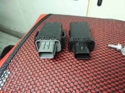

    Ich habe zur 1000er Durchsicht ebenfalls auf Grund dieses Threads die Heizleistung moniert (speziell bei ca. 100+ km/h) und direkt darauf verwiesen, dass es ein neues Steuerteil gibt, was mehr Leistung durchlassen soll. Wurde dann direkt mit getauscht und ich hatte den direkten Vergleich zu Hin- und dann Rückfahrt (mit neuem Steuerteil). Also die Dinger heizen bei 100+ km/h jetzt sehr ordentlich. Ich habe dann teilweise auf Stufe 3 heruntergedrosselt, weil es mir zu warm wurde. :angry-extinguishflame: Bin jetzt zufrieden mit den Heizgriffen. :clap:

    Ich hab mich seit der Montage des neuen Steuergerätes nicht mehr intensiv damit auseinandergesetzt und gemessen, aber gefühlt heizen die Griffe jetzt um gut eine Stufe besser. Also "Stufe 4 neu" heizt gefühlt stärker als "Stufe 5 alt". Es war aber seither auch nicht mehr so ar...kalt wie zuvor.

    Ich habe bereits auch schon den grauen Regler.
    Der wurde bei km-Stand 88 eingebaut, weil der alte defekt war.
    Gemessen unter Handschuhen auf Stufe 5. Links 48°C und rechts 55°C nach etlichen Minuten Aufheizzeit. Mit Infrarot-Thermometer auf dem Griffgummi.

    Ich habe jetzt auch das Problem mit den Heizgriffen (fehlende Heizleistung). Was mich besonders ärgert ich hatte die Heizgriffe vor 3 Wochen bestellt und von meinem Dealer einbauen lassen und Ihn explizit auf die neue graue Ausführung des Steuergerätes hingewiesen. Ist empfinde es einfach unverschämt von HONDA die fehlerhaften Teile weiterhin einzubauen und auf Dummenfang zu gehen. Wie lange hat man eigentlich Garantie auf die nachträglich eingebauten Heizgriffe ? War nicht hier irgendwo ein Hinweis auf ein HONDA Händler-Schreiben zu diesem Thema ?
