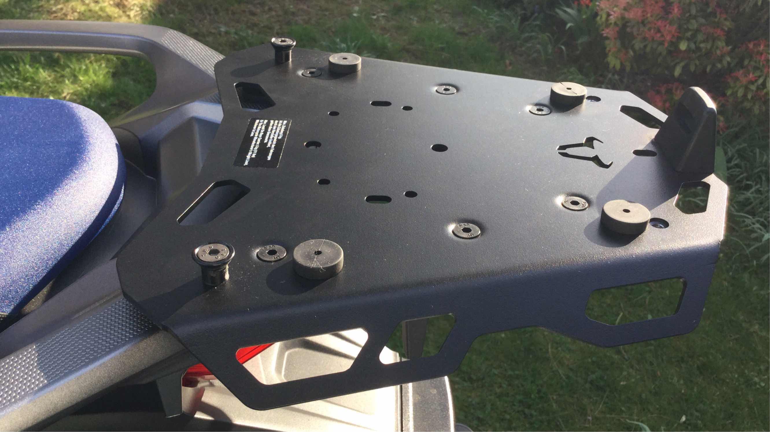

    Wie geschrieben das ist das Steelrack von der Crosstourer nicht für die AT, mein Sohn hat das für die AT und das liegt weiter hinten. Hat deshalb vermutlich auch die Verstärkungen unten wegen der größeren Auslage nach hinten.
    Hier ein Foto von meinem:
    [attachment=0]IMG_0694.JPG[/attachment]
    SW-Motech:
    1.) Grundplatte Steel-Rack:
    http://shop.sw-motech.com/de/4052572034903,i18.htm
    2.) Adapter für Monokey:
    http://shop.sw-motech.com/de/4052572004432,i5.htm
    Montiert wurden die niedrigeren Gummipuffer, da die beiliegenden hohen Gummipuffer zu hoch sind.
    Genau, das ist das originale AT Steelrack mit den Verstärkungen unten. Nimm die dicken Gummis und schneide mit dem Teppichbodenmesser ca. 1 mm in der Höhe ab, dann müsste das Topcase satt einrasten.
    Bei zu niedrigen Gummis klappert es und die Verriegelungsnase schlägt aus.
