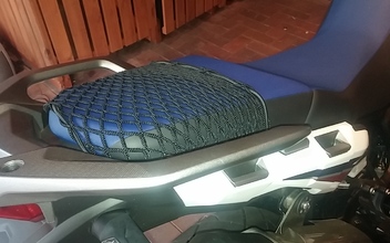

    Seit Jahren nutze ich diese Gepäcknetze für meine Motorräder. Gut für Regenkombi, Jacke, kleine Einkäufe, Trinkflasche usw. Sie stammen aus dem Kanuzubehör und nenen sich "Decknetz". Es gibt sie in verschiedenen Größen, einfach mal bei ebay schauen. Kann man direkt unter und an der Sitzbank mit Kabelbindern befestigen (vorher 4 Löcher 4mm in die weißen Stege bohren). Ich dachte mir, dass auch andere davon profitieren können.

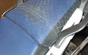

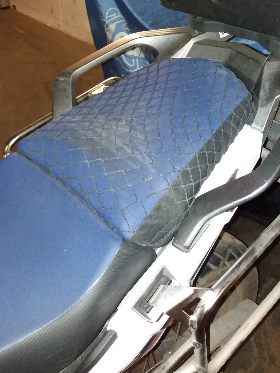

    Vorab - jaaaa! Meine Sitzbank ist grindig! (Warum hab ich auch mit Blitz...)
    Habe ein Netz gefunden und gleich ausprobiert.
    Passt ganz gut, sogar ohne Kabelbinder. Einfach die vier Clips an den Ecken des Netzes unten paarweise miteinander verbunden, fertig. 5min drauf, Bei Bedarf 5min runter.
