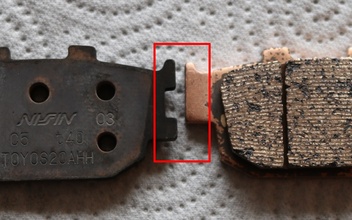

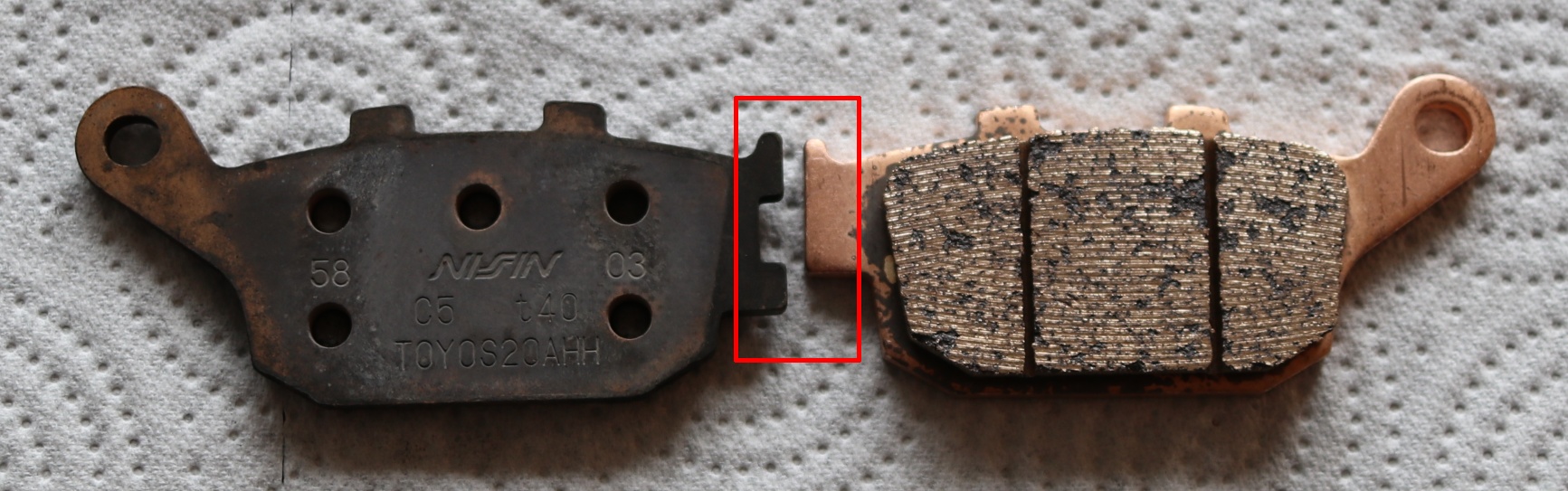

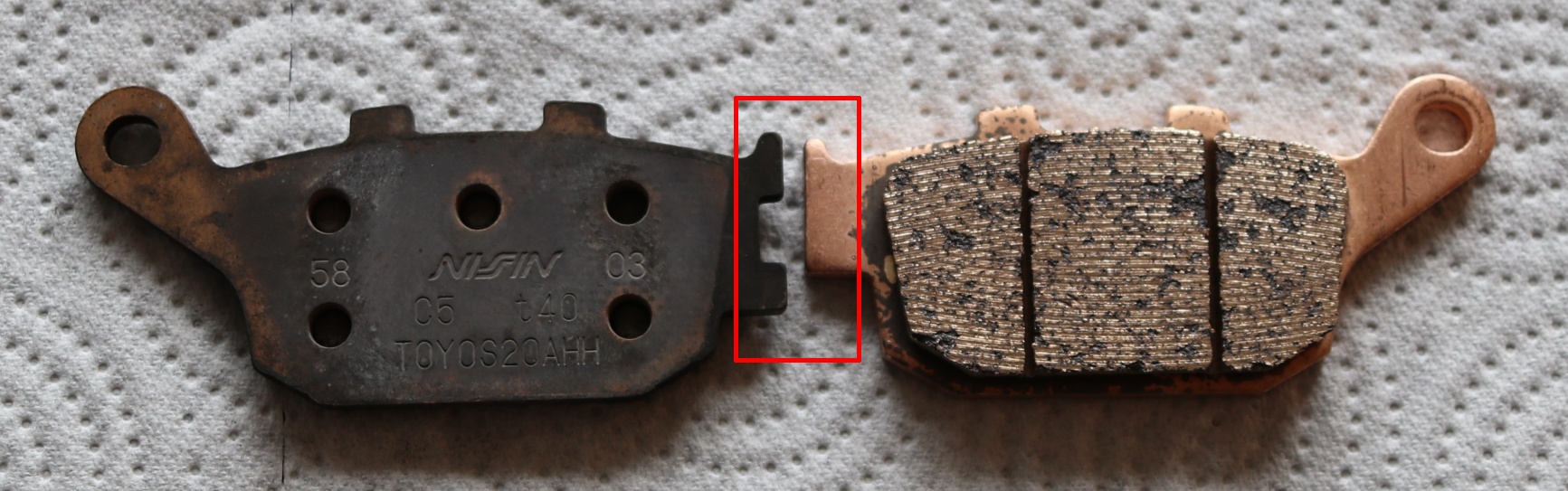

    Habe mir bei Louis die Bremsbeläge für das Hinterrad von TRW/Lucas (Nr. MCB 841 SH) geholt. Waren im Angebot um € 27,99.
    Leider passen sie aber nicht in den Bremssattel, da die hintere Nase anders gebaut ist.
    [attachment=0]original-trw.jpg[/attachment]
    Wurde von Louis zurückgenommen. Dann also ein original Honda-Teil um € 57,88.
    TRW/Lucas wurde verständigt.
    LG, Rubbergum

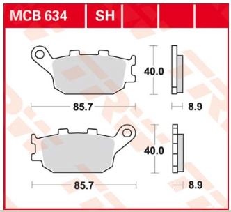

    Die Antwort von TRW/Lucas ist eingetroffen:
    Sie haben unserer AT den falschen Belag zugewiesen.
    Die richtige Bezeichnung lautet: MCB 634 SH
    [attachment=0]TRW.JPG[/attachment]
    LG, Rubbergum
