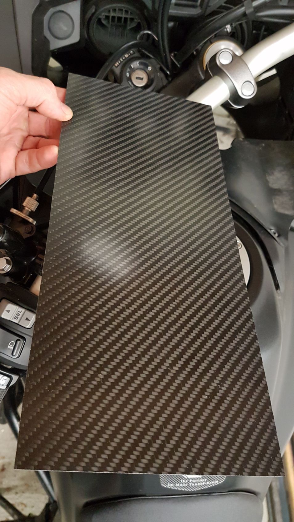

    AlpenX und ich wollen uns selbst einen Windabweiser für den Gabeltunnel bauen.
    Als Material wurde schon folgende Kunststoffplatte empfohlen:
    https://www.obi.de/kunststoffb…z-50-cm-x-25-cm/p/6069652
    Andere haben das schon mit weichem Material, wie Förderband-Gummi gebaut, aber ich glaube, der Winddruck von unten ist so stark, dass es ein recht steifes Material braucht.

    Wird es denn bei starkem Wind von unten nicht flattern?
    Bei nur 1 mm Stärke wird es vorne ja im Abstand von ca. 30 cm nur von 2 Schrauben gehalten.

    Flattern tut da übrigens nix, da das Swen Teil minimal unter Spannung steht wenns fest geschraubt ist.
    Ich habe mein Windabweiser selbst gemacht. Die ist kein kopie von Swegotech, ich habe nür Fotos von Swegotech gesehen, und diese selbst gemesset und gezeichnet. Beachten, dass die Schrauben nicht Vertikal sind, der Platz die Löchen ist abhängig von der Dicke der Distanzhülsen. Ich hatte 8 mm Hülse vor und 10 mm Hülse hinten. Shrauben M5 x 20 vor und M6 x 20 hinten.
    Die Öffnung für Lenkerhalter machte ich etwas zu gross, dafür die punktierte Linie.
    Link zu Schablone, A3 pdf. https://drive.google.com/open?…LB3g_Roc68aUYteDRob0w3bVk
    2mm gummimatte funktioniert einwandfrei, nichts flattert und es passt auch der form an. Löcher sauber ausstanzen, unterlegscheiben beidseitig aufkleben und schrauben nicht zu fest anziehen. Ich behaupte immer noch dass mein video vom oktober vorigen jahres das original zeigt, swegotech ist die kopie...! ;)
